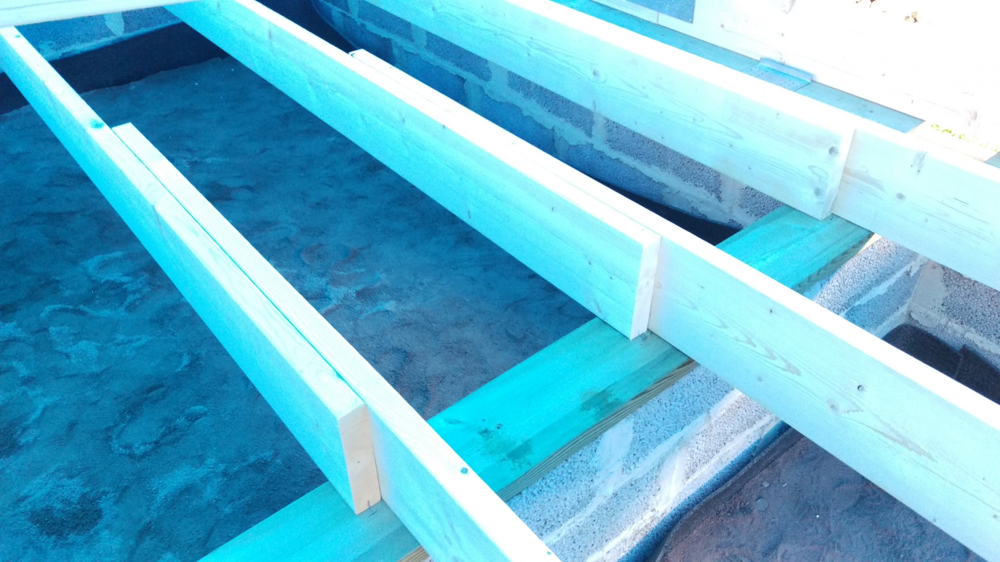

Håller på med en tillbyggnad och fick ett litet bekymmer avs skarv på golvreglarna. Tanken var att skarva dem med gerbeslag över mittuppslaget, men jag fick fel storlek levererad. (Reglar är 220mm men jag fick 120mm beslag) varje regel spänner över 3,6m.
Kan jag limskruva dem tillsammans som bilden visar eller är det bättre att fimpa den långa kloss mot den andra och laska?
Varför skarva alls? Du verkar ju ha tillräckligt med upplag för att lägga upp dem var för sig och bara stödja upp i sidled.
Den där lösningen är bättre än att laska på upplaget.
Den lösningen ger fast inspänd ände på mitten och golvhalvorna "hjälps åt"

Tackar. Då blir det limskruvning som bilden visar 😊
