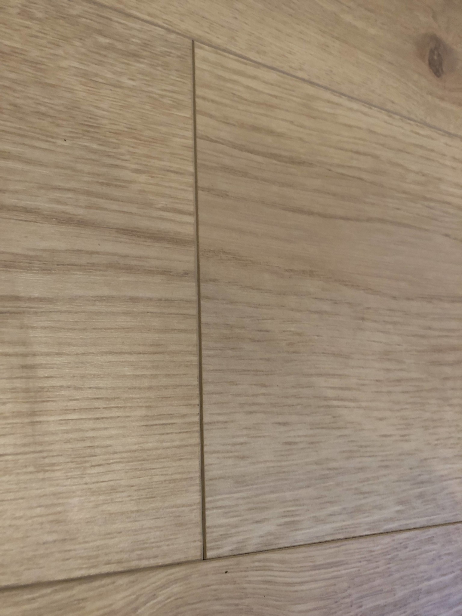

Snickare har lagt vårt golv och blev klart för 2 v sedan. Det är två brädor som ej gått ihop ordentligt. Detta är vid köket, där fukt kan förekomma.
Enbart när vi torkar golven är vi oroliga att fukt skall komma ner och svälla upp. Vad göra?
  • Golv med träbrädor där två brädor inte möts korrekt och lämnar en synlig springa.
Lägg en brädkloss uppe på och klappa till med hammaren.
Tack. Men problemet är också, förutom att man känner höjdskillnaden. att det glipar på på 2-3mm.
BirgitS
Låter som att det är dags att reklamera golvläggningen.

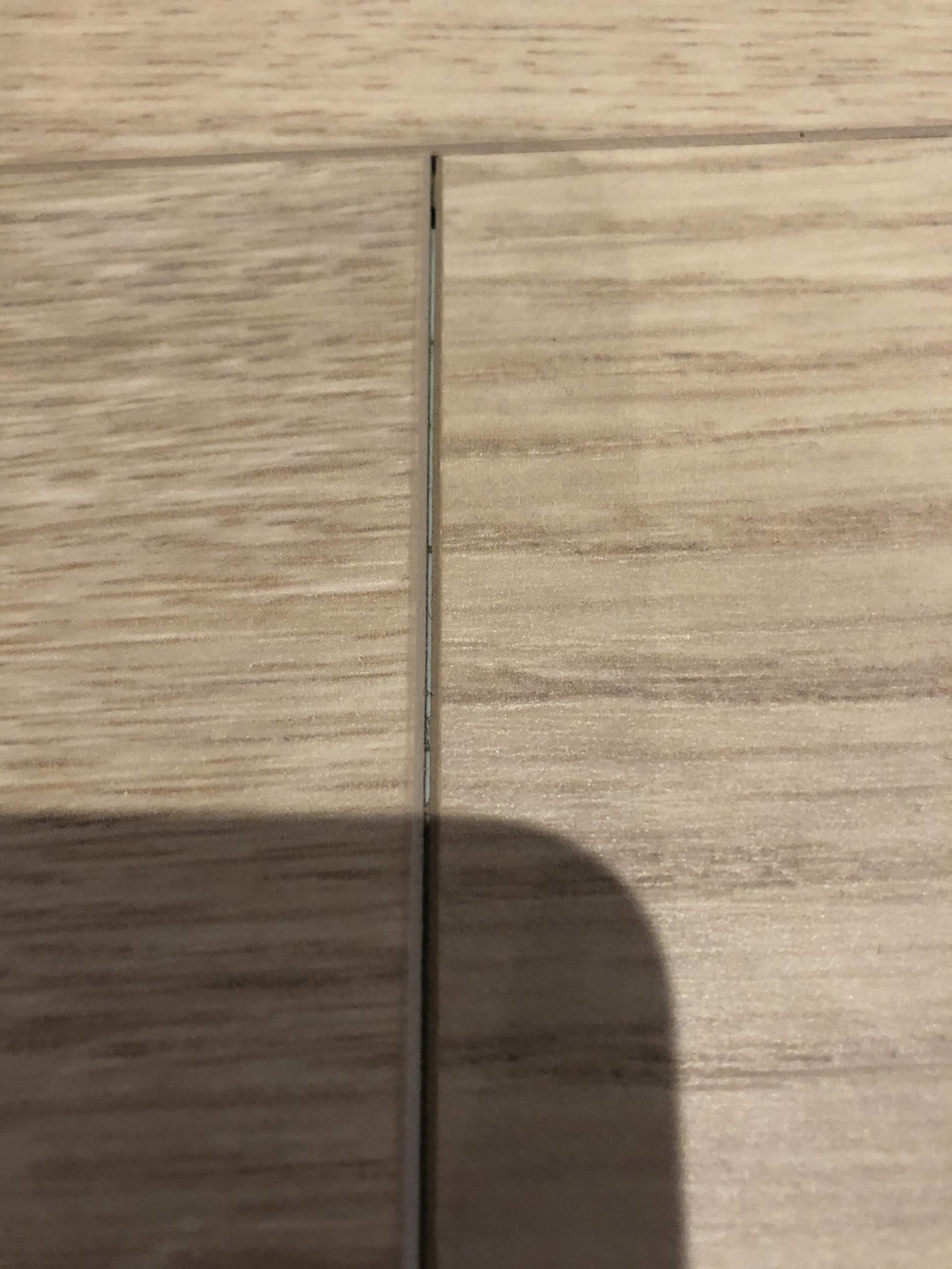

  • Närbild på en skarv mellan två träpaneler med synlig springa
A Axel Svensson skrev:
Täta med någon massa?
S swe.jocke skrev:
Hur långt från någon ytterkant är det?
Finns ju verktyg som du använder för att kunna klappa ihop golvet med...
För att slippa ta bort köket...
5-6m
BirgitS
Inte om du vill ha kvar garantin.
ring snickaren det är han som borde fixa till det
är där köksinredning i båda ändarna på den raden ?
etompau
Det är vägg på andra änden. Men från skarven till väggen är det 7m stegade jag upp till.
Blir nog svårt att klappa ihop då.. Finns fog som ska likna trä i nyans, som en sista utväg.
Men hur långt är det till köksstomme då?
Inte möjligt att pilla bort en sockel på köket och komma åt golvradens ände under skåpet med ett brytjärn eller liknande?
2,5-3m
sunnis
Har samma "fel" på en bräda på mitt nylagda golv. Vet faktiskt inte varför det har hänt, tror mer på spänningar i golvet och efter "foamen" har satt sig. Banka kommer inte hjälpa, för att tvinga ner den måste bräderna även skjutas ihop. Enda sättet förutom att riva upp golvet är att såga ur brädan och ersätta med en ny med bortfräst undre not och sedan pressas och limmas.
