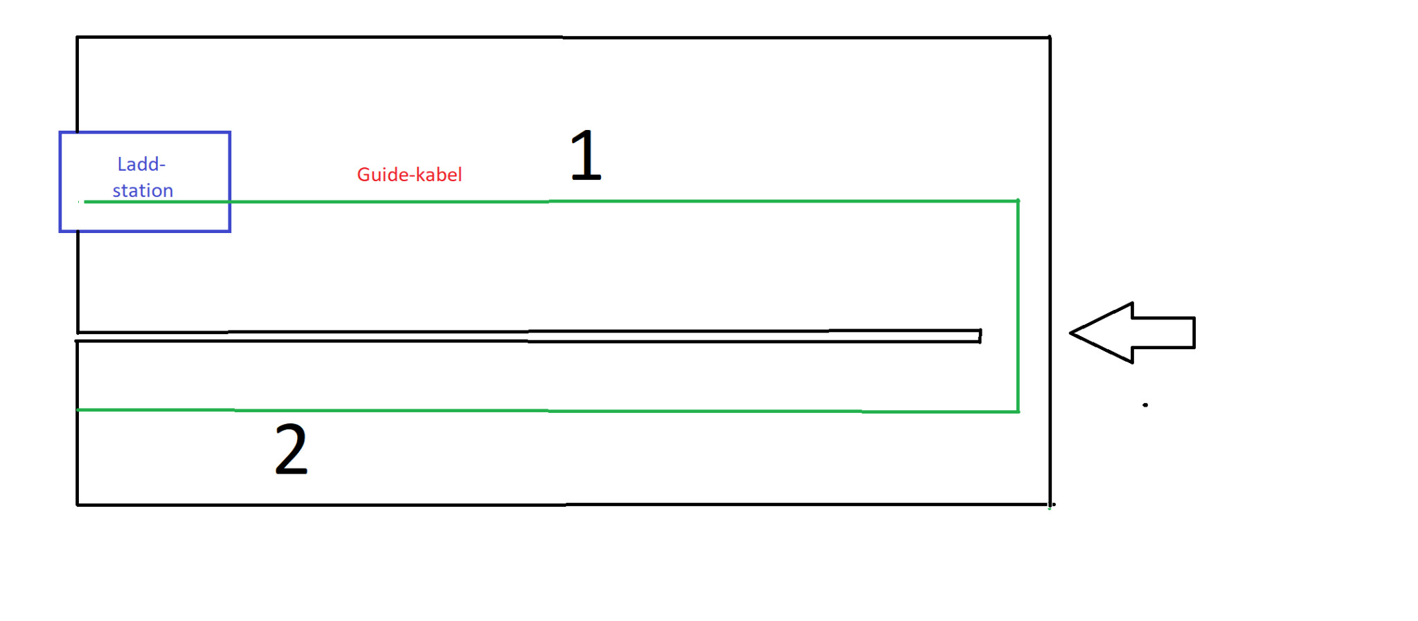

Jag tänkte såhär... men när jag ritat upp så funderade jag om roboten skulle försöka ta sig tillbaka hela tiden och inte klippa ordentligt på zon 2 och 3... (brytpunkt mellan 1 och 2-3 är vid alt 2... ritade kartan i annat syfte därför är det inte så tydligt)

Vad jag kan se av din skiss så verkar detta fungera. Se bara till att begränsningsslingan utgör en enda stor slinga och att kabeln ej korsas där den ligger parallellt med bara några centimeters avstånd.
Prova gärna med att lägga en mindre slinga ovanpå gräset med märlor för att testa funktionen innan slingan grävs ned. Min schematiska skiss ovan visar ett alternativ hur man kan ha tre olika områden, där område 1 kan klippas i "autoläge" och områdena 2 +3 måste klippas i manuellt läge. Som du mycket riktigt påpekar måste då klipparen lyftas till dessa områden. Det kan ju finnas flera skäl till att man vill att klipparen inte själv skall börja klippa i område 2+3. Kanske måste man flytta trädgårdsmöbler först eller så vill man att roboten skall klippa klart en zon och ladda innan man lyfter den till nästa zon. Detta gäller ju om man har en större area på gräsmattan än vad klipparen är anpassad för.
Nästa skiss visar hur man alternativt kan låta roboten ha en liten passage (pilen) mellan områdena, Då är chansen att den lämnar område 1 inte så stor, utan klipparen klipper oftast klart i området och kan själv via guidekabeln återvända till laddstationen när laddningen är på väg att ta slut. Det går ju även, om man så vill, att tillfälligt blockera den smala passagen med något föremål så att den inte olovligen lämnar området. Med funktionen fjärrstart (har själv HQ Automower 105) kan man ju även bestämma hur ofta och var den skall börja klippa inom de olika delarna av gräsmattan.

jag förstår att de inte får korsas, men gör det något om de ligger kloss an mot varandra mellan area 1 och 2? För detta komma vara över en plattlagd plätt..
i framtiden när grinden försvinner kanske den kan ta sig mellan områdena själv.. funkar de kablarna som ligger någon cm ifrån varandra som en guide kabel då typ?

Kablarna kan ligga kloss an mot varandra. Inga problem! Ladda ner en manual från HQ-hemsidan så får du en bild på hur man kan göraJezzzica skrev:

Tyvärr tror jag inte att du i framtiden kan använda dessa dubbel-lagda kablar som guide. Två kablar som ligger parallellt på det sättet "tar ut" ut varandra så att klipparen inte känner av dem.
Tack! Så du menar att det måste vara en slags ”gång” i storlek med klipparen för att den skall hitta?J jontemyra81 skrev:Kablarna kan ligga kloss an mot varandra. Inga problem! Ladda ner en manual från HQ-hemsidan så får du en bild på hur man kan göra
en fråga till om du har lust att svara om du kan
Jag tänkte spara en två tre meter begränsningskabel i ena hörnet för att om ett år eller så när studsmattan försvinner dra den ända ner i hörnet och nu när studsmattan står på plats göra så den undviker det klippområdet? Går det? Eller kan man via Connect @ Home avgränsa vissa delar ös ”no-go” areas?
Ja, precis så. Med fördel en guidekabel som går igenom passagen. Minimimåtten på passagen bredd varierar kanske mellan de olika modellerna, så kolla manualen innan.Jezzzica skrev:
Det är inga problem att spara en bit kabel. Dock kan man inte säga till klipparen att inte åka till vissa områden, utan det enda som kan begränsa klipparen är just begränsningskabeln eller fysiska hinder. I uppstarten av min gräsklippare hade jag några områden som behövde väntas med, så då satte jag upp plankor (tillräckligt höga) som hölls uppe med hjälp av några träpinnar (med spets) som jag bankade ner i gräsmattan.
