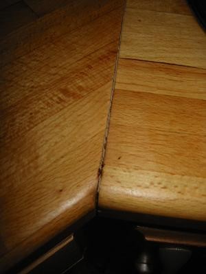

Jag har en bänkskiva i bok som är ca 8 år gammal. Den är jättefin i övrigt då jag slipar och oljar med jämna mellanrum... Men i en skarv mellan 2 skivor är det fult...Vad kan jag göra åt det här??? Skrapa ur och sedan...??? :-/

Sika har fogmassor som är både gulbeige, beige och brun. En gulbeige kanske? Isf heter den HP-1. Annars så finns silikon( -C) i beige och brun.
Det finns även träspackel men det är ju lite ömtåligare då. Men har du träskivor så blaskar du väl inte med vatten. Det är nog lättare att få en jämn fog med en fogmassa än med ett träspackel.
Har du en spillbit så ta med till byggaffären och jämför färgen.

Grejen är att den här skarven ligger precis jämte vasken så spackel är nog inte grejen för mig?! Jag kanske skall testa med silikon som du föreslog!
Tack för hjälpen!
