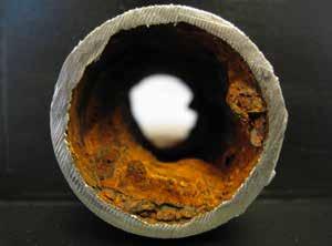

Bara de inte ser ut så här inuti med tanke på åldern.
