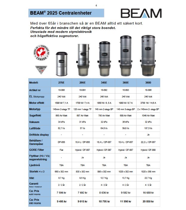

Tog första bästa tillverkare av centraldammsugare på nätet och här är det inga 600 wattare.
Bild av flera modeller av centraldammsugare från BEAM, med tekniska specifikationer som motoreffekt och ljudnivåer i en jämförelsetabell.
Det gäller nog bara sladdisar vad det verkar.
Men nu ser vi ju att det finns olika storlekar.
