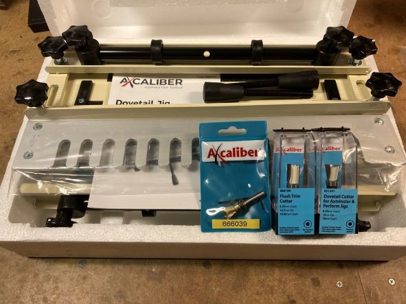

Jag köpte en sinkjigg hos Axminster (länk på slutet) i våras, och när jag postade det på ”Dagens verktygsinköp!” så fick jag frågan om jag kunde skriva en recension. Jag är nybörjare på denna typ av utrustning, men mina iakttagelser är förhoppningsvis användbara för andra nybörjare. Erfarna användare kan säkert ge annan bra information, och jag är själv intresserad av sådana inlägg.

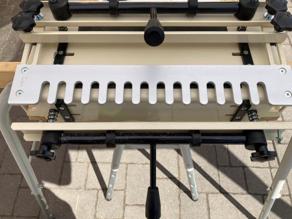

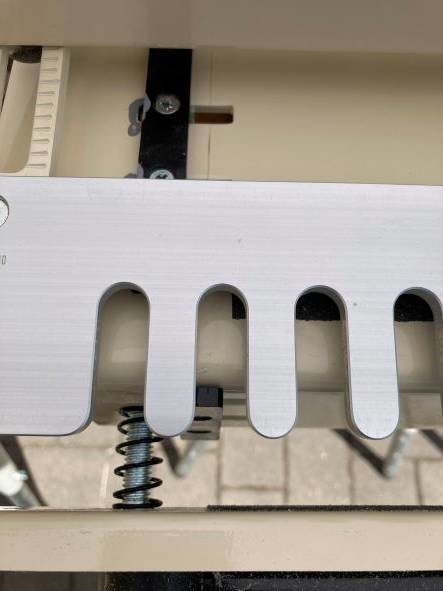

Den här jiggen gör så kallade laxstjärtar (dovetails på engelska). Varje ”tand” och ”mellanrum” på mallen är ½” (12,7 mm) vardera. Arbetsstyckets bredd bör anpassas till det, för att undvika smala och svaga partier vid kanterna. Max bredd på arbetsstycket är 275 mm. Materialtjocklek 12,7 till 32 mm för fram- och bakstycke, och 9,5 till 19 mm för sidstycke. Jiggen används tillsammans med handöverfräs, och levereras med ett anpassat frässtål med 1/4” (6,35 mm) skaftdiameter (de andra två stålen på bilden köpte jag samtidigt).
Jiggen levereras med en bra instruktionsbok.

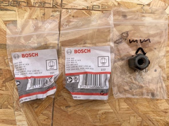

Det finns flera olika skaftdiametrar som är vanliga: 6 mm, ¼” (6,35 mm), 8 mm, och ½” (12,7 mm). Min fräs har 8 mm som standard (och största möjliga), men det finns mutter och hylsa för 6 mm och ¼” att köpa som tillbehör.

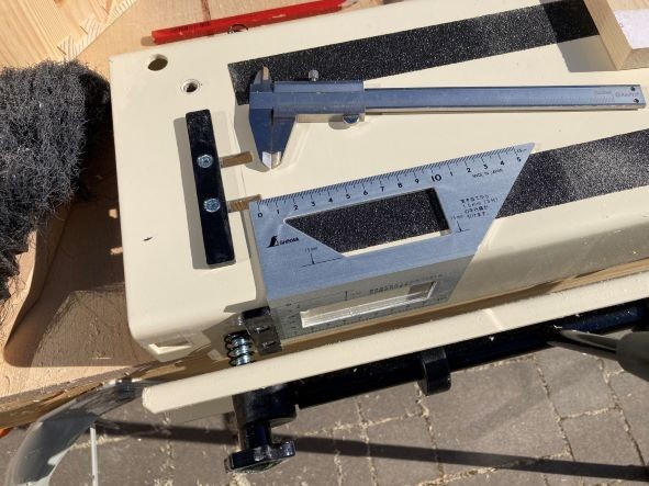

Grundinställning

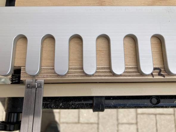

Man börjar med att ställa in sidoanslagen. De ska centreras ungefär i mitten av ”tand” respektive ”mellanrum”.
Därefter justeras de så att de är vinkelräta mot angränsande plan, med samma avstånd mellan horisontellt och vertikalt anslag som bredden på ”tand” eller ”mellanrum” (dvs. ½”, 12,7 mm). Här är det bra att ha en vinkelhake som mäter runt hörn, och skjutmått.

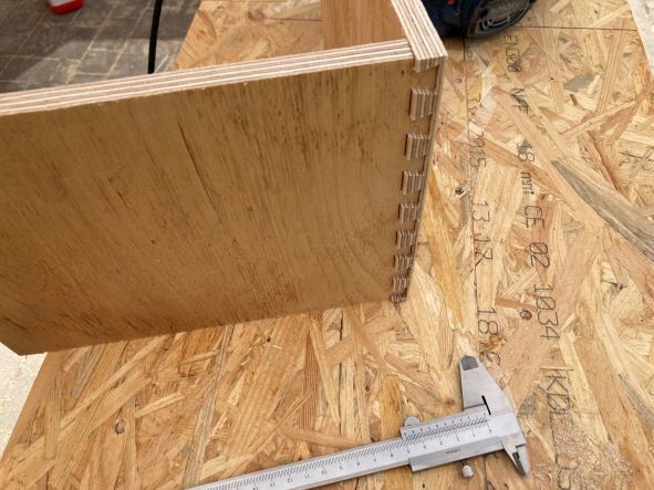

Så här ser det ut om anhållen inte har rätt inbördes avstånd. Arbetsstyckena är förskjutna 1,2 mm. Justera avståndet mellan anhållen tills delarna passar utan förskjutning. Bilden visar också hur det ser ut om arbetsstyckena inte går jämt ut mot ½” delning. Sista ”tanden” i överkanten är mycket smal.
Jiggen har sidoanslag både till höger och vänster. De ska ställas in på samma sätt, men spegelvänt.
Arbetsstyckena bearbetas ”omvänt”. Om man gör en låda så ska delarna placeras i jiggen med insidan ut (framåt och uppåt), och lådans högra hörn ska placeras mot vänstra anslagen (och vänstra hörnet mot högra anslagen). Man måste också tänka på att bearbeta lådans alla hörn så att lådan faktiskt går att montera. Prova!
Vertikala arbetsstyckets övre kant ska vara jäms med horisontella arbetsstyckets ovansida. Horisontella arbetsstycket ska vara dikt an mot det vertikala. Var noggrann även här!

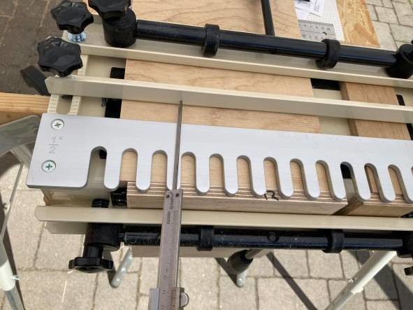

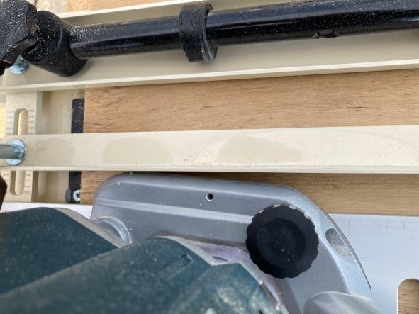

Aluminiumskenan med ”tänder” och ”mellanrum” ska ligga 1,5-3 mm innanför vertikala arbetsstyckets yttre sida. Avståndet beror på arbetsmaterialets tjocklek, se instruktionsboken och prova.
Bakre anslaget är där fräsens fotplatta går emot. Det finns en formel, med exempel, i instruktionsboken för att räkna ut avståndet (beror på materialtjocklek, frässtålets diameter och fotplattans diameter/storlek).

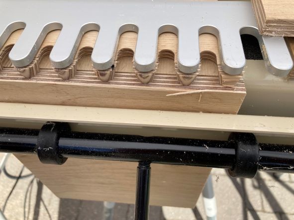

Så här ser det ut om man har kört för långt in med fräsen.
Mät felet, justera anslaget, och prova igen.
Man måste också justera frässtålets djup. Det finns en grundinställning i instruktionsboken, men man måste göra finjusteringar (upp eller ner) för att få rätt passning. Prova, justera, prova igen!

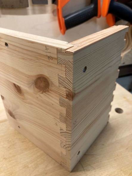

Till slut blir resultatet bra.

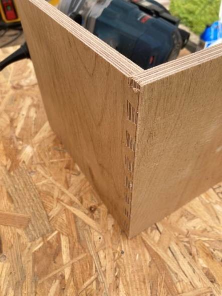

Det finns alltid risk att flisa trä. När man går ut från ett mellanrum så finns det risk att frässtålet gör urslag i kanten. Därför gör jag först ett skär längs med jiggen, för att kapa kanten (se filmen i slutet).

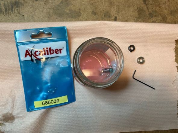

Verktyg och maskiner behöver skötas om. Det samlas beläggningar på skärstålen från harts och lim. Om ni lägger stålet i T-röd ett par minuter direkt när ni är klara så går det enkelt att tvätta bort beläggningen med en bomullstops. Kom ihåg att ta bort eventuella kullager först, så ni inte tvättar ur smörjmedlet!
