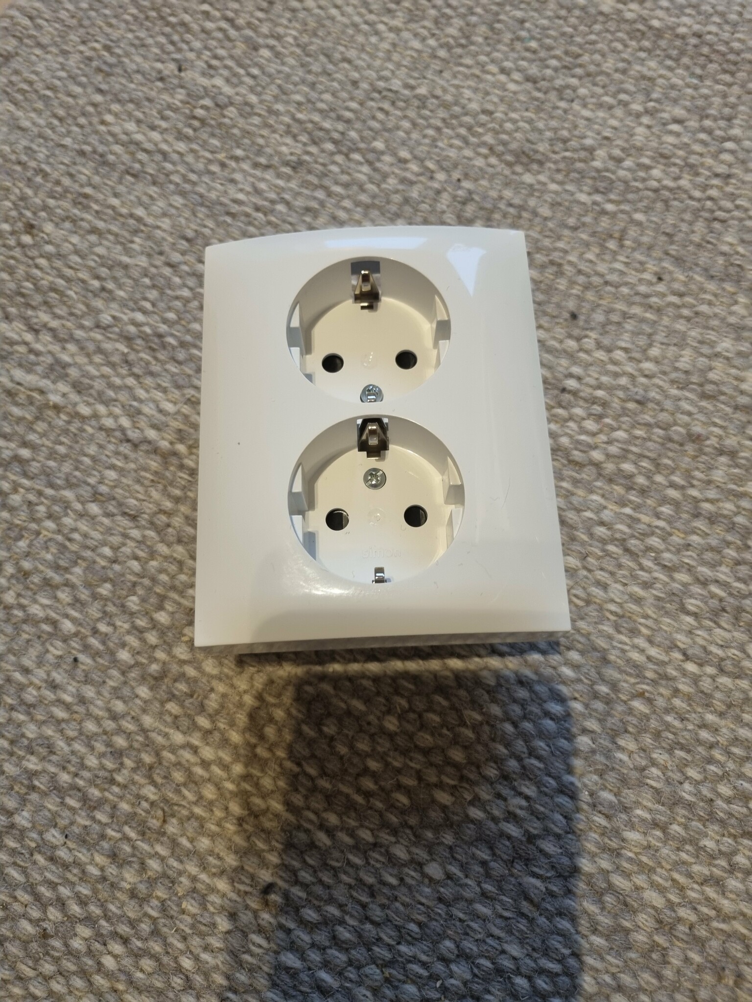

Frun släppte en tavla på vägguttaget och plasten måste bytas. Har köpt ett nytt vägguttag men lyckas inte demontera det. Någon som har ett förslag?
Kan tillägga att skruvarna på framsidan går inte att ta lös. Varken på det nya eller gammla vägguttaget.

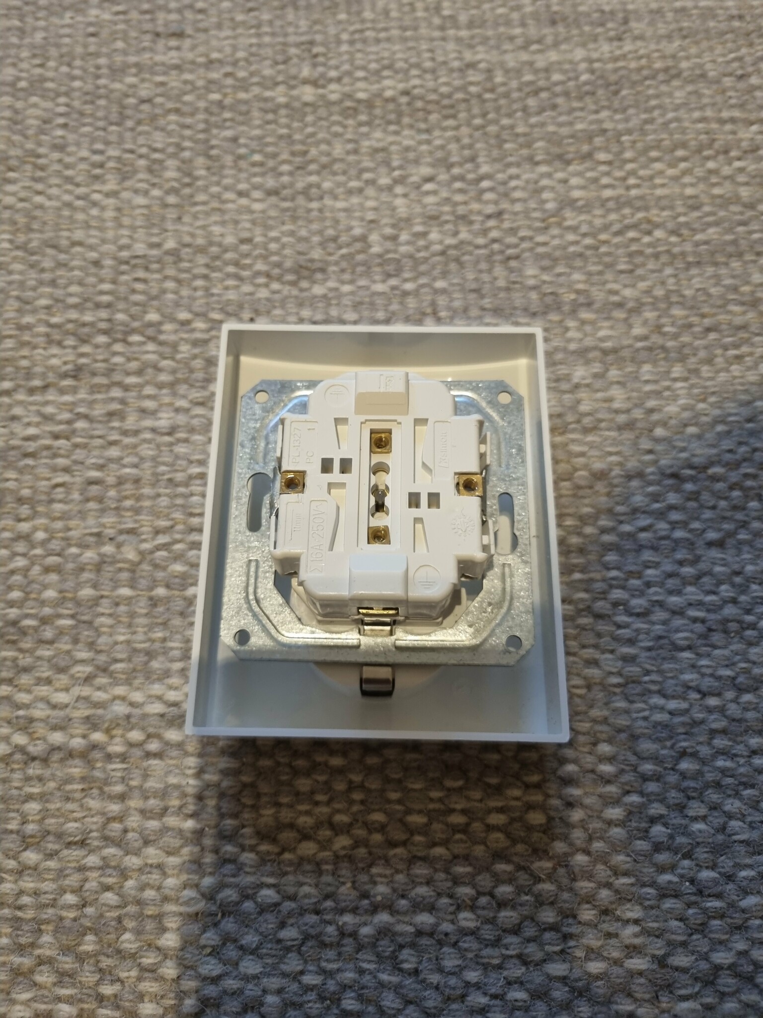

Skruvarna på framsidan måste lossas, men på vissa modeller får man lossa skruven några varv för att dra ut kåpan en bit och sedan lossa mer på skruven. Det beror på att gängan på skruven är lite grövre än den "metallstyrning" som sitter fastpressad i locket.

För att förtydliga det är inte meningen att man ska ta bort skruvarna i locket. Skruva bara ut dessa erforderligt och separera sedan lock och uttagsdel som elmont säger. jag brukar göra på samma sätt.

Lossa skruvarna tills gängorna är fri, sen bara dra åt varsit håll, man kan få vara lite bestämd men inte hårdhänt :)

Tack för snabba svar. Vågade inte vålda tillräckligt. Som sagt lossa skruvarna och dra isär. Fick ta i rejält.
