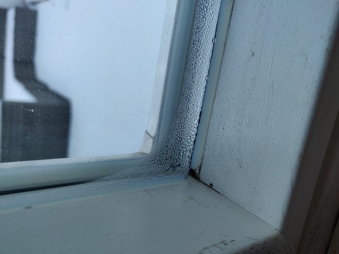

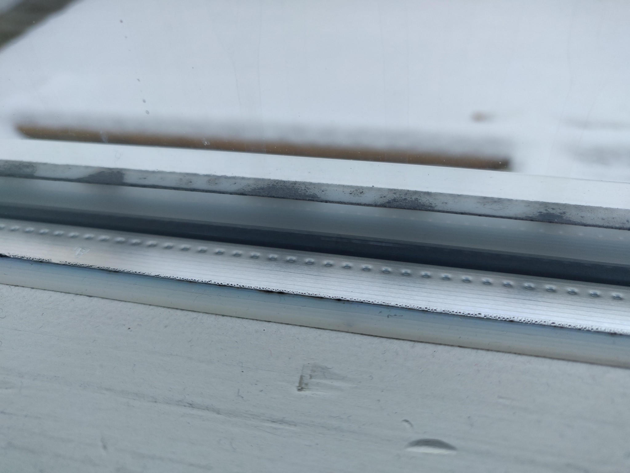

På alla våra fönster mot vår atriumgård sitter det silikon mellan fönster och fönsterkarmen på både insidan och utsidan runt hela fönstren och vi har problem med att det blir kondens samt vad jag antar är svartmögel.
Problemen är som värst i kanterna på insidan men hela nedre delen på utsidan. Tidigare ägare som bytt ut fönstren och vi vet ej om silkonet sattes dit vid installation eller vid senare tillfälle.
Skall det verkligen sitta silikon runt fönsterna överhuvudtaget?
Vad kan vi göra åt detta? Ska man ta bort silikonet om möljligt?
Mvh
Bekymrad radhusägare
  • Kondens och misstänkt mögel vid silikonfog mellan fönsterkarm och fönsterglas på insidan.
  • Mögel och kondens på silikonet mellan fönsterkarm och glas på insidan.
Det är vanligt att glasmästaren silikonar glaskassetter vid byte då de inte har lister till alla olika fönster på marknaden, det finns troligtvis även fönstertillverkare som använder silikon istället för lister om inte annat så kompletteras lister ofta med silikon för att limma glaset.
Silikonet limmar fast isolerglaskassetten så tjuven inte bara enkelt kan glasa ur fönstret.
Om ni har fukt och mögel på insidan så bör ni se över husets ventilation som troligtvis är boven i dramat.
