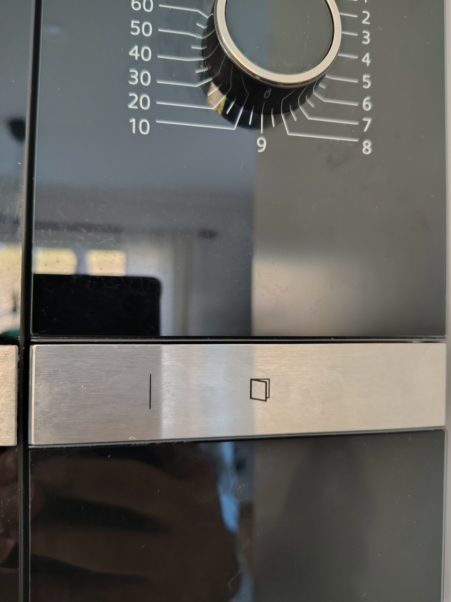

Den silvriga knappen för att öppna mikron reagerar inte (mekanisk, ej elektrisk). Det finns en fjäder bakom som jag tror kan ha något med knappen att göra.
Hur får jag bort knappen? Jag har försökt bända lite men vågar inte ta i mer med risk för att knappen i plast kan knäckas.
Tack på förhand!

öppna skalet så kommer du åt från sidan
