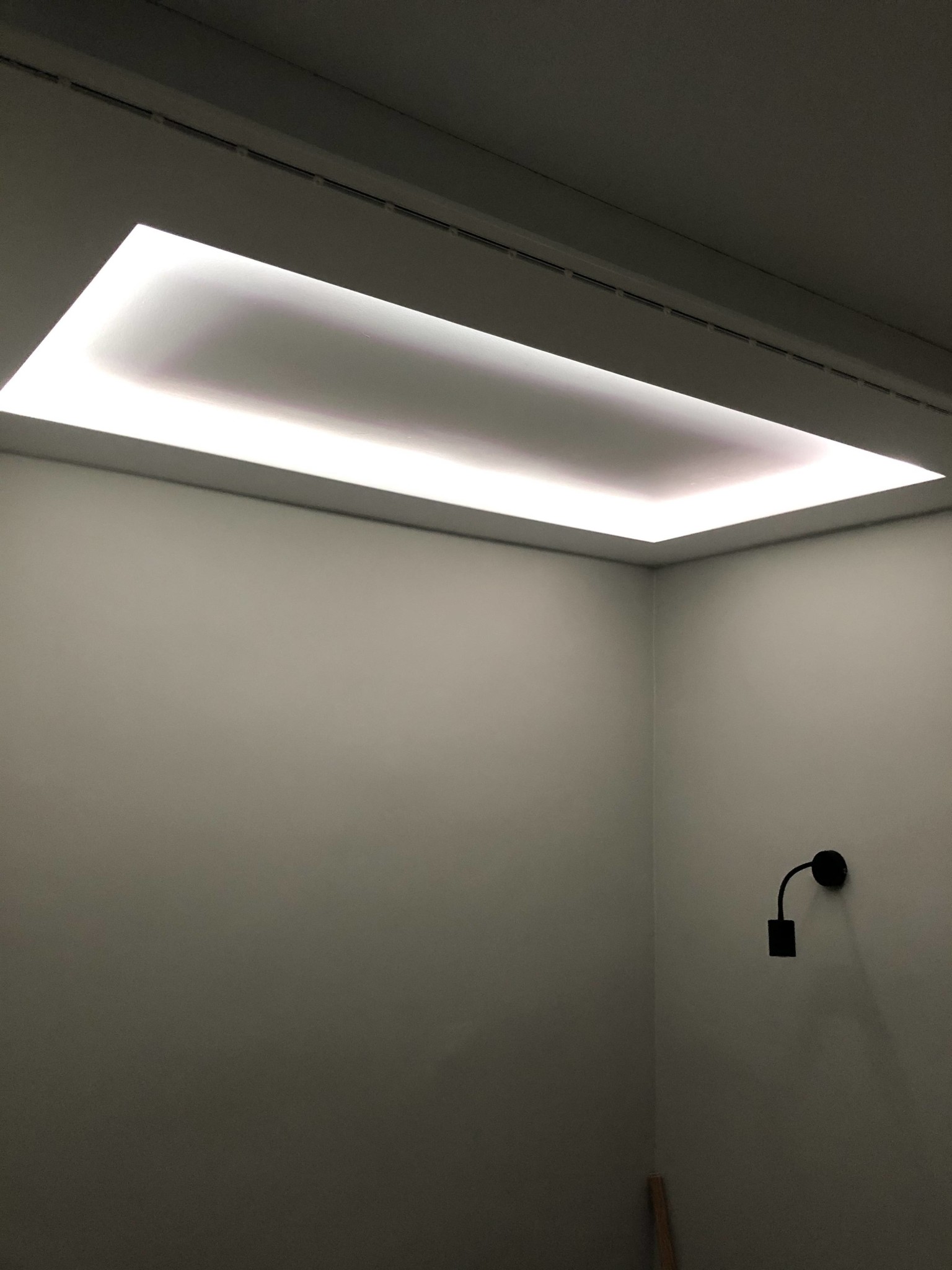

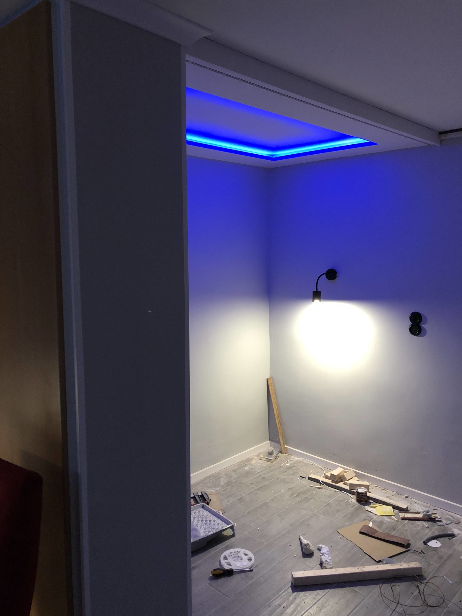

köpte och kopplade in min shelly RGBW på min RGBW slinga. Vart skeptisk redan när jag öppnade lådan och såg komponenten som ska brygga 230V puls från vippbrytare till 24V kontrollern.
Det finns med en komponent som omvandlar 230V AC puls från vippbrytare till en signal som Shelly RGBW kontrollern, (som i övrigt matas med 24V DC), ska förstå och styras via.
Funktionstest. Man får vad man betalar för. Shelly har i mitt tycke mycket över att önska för att vara en dimbar RGBW kontroller.
När jag konfigurerat min vipp i app och tänker mig tända upp på exempelvis ”senast” ställda nivå och färg, då flimrar min slinga till i full effekt i grönt för att sedan landa där den ska. När jag håller in vippen för att dimmra fungerar det lite spontant när det vill. Ibland byter slingan färg istället för att dimmra. Ibland fungerar det inte alls, och ena gången ner och och ner en gång till vid tryck där den borde gå upp...
Styrningen via appen är i jämförelse mer stabil men yxig. Att ställa rätt färg via färghjulet kräver tålamod allt en betydligt större skärm en vad en smartphone har. Det blir allt annat en finlir.
En bra RGBW tejp ska kunna erbjuda exakta färgtemperaturer. Men med Shelly som kontroller är det lite som hugget som stucket. Röt, grönt, blått och vitt är enkelt. Men att i deras färghjul ställa nyanser där i mellan är svårt. Men när man väl hittat rätt kan man spara sin inställning som favorit. Vad man nu ska ha den till där. Återkommer till det.
