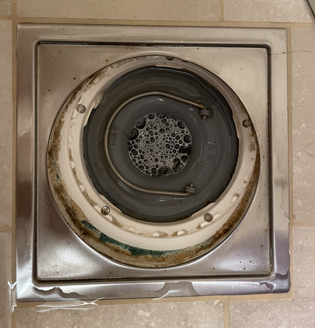

Vi har helrenoverat ett hus och massa saker har blivit tokiga, så nu blir man misstänksam nästan hela tiden.
Men när jag öppnade golvbrunnen såg jag att den vita kassetten (eller vad det kallas) inte sitter rakt under metallhöljet. Det i sig är inget problem, men som man kan se på bilden sticker det fram något grönt och det ser inte helt rätt ut där. Vet inte om detta är något som kan vara fel? Vad tror expertisen på forumet?
  • En öppen golvbrunn med en vit kassett som inte är centrerad under metallsil, och synligt grönt material vid kanten.
EddieHansson
Kan vara tätskiktet som syns. Det ska vara vikt in mellan brunnen och klämringen. Lite svårt att se, men skulle kunna vara rätt.
BirgitS
Det är fullt tillåtet att golvbrunnen sitter snett i förhållande till ramen så länge som det går att dra upp vattenlåset. Golvbrunnen passas in efter reglar och sånt och ramen ska ju passas in mot klinkerplattorna.
thom1983
När renoverade ni? Ta inte illa upp men det ser inte nygjort ut med tanke på avlagringarna i brunnen?
Haha ingen fara. Det gjordes förra våren, vi flyttade in i början av september och jag öppnade idag för att göra rent.
