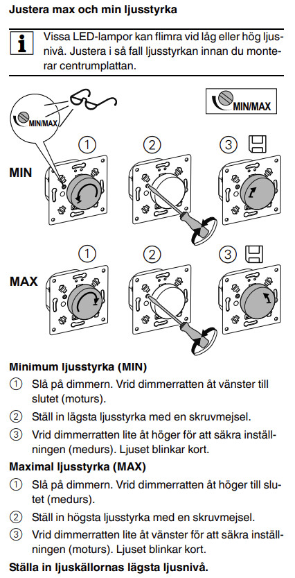

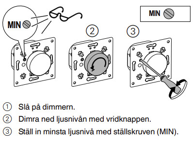

Det verkar som att Osram har omdesignat sin modell och den är kortare. Har nu köpt dessa och de funkar ganska bra! Jag hade ärligt talat större förhoppningar på denna dimmern. Det är lite svajig dimning i det lägre spannet. Ibland kan man t.ex köra tre "klick" uppåt och inget händer förrän på det tredje. Då hoppar belysningen upp lite för mycket och man får backa tillbaka ett eller två snäpp. Jag antar att detta har med lampelektroniken att göra? I ett annat rum har jag fyra LED-spotar kopplade till föregångaren av denna dimmern och där fungerar det faktiskt bättre. Men i en sån lampa får man ju plats med mer/bättre elektroniklösning kanske...
Och det där min/max-vredet på nya dimmern gör inte ett skvatt. Det händer inte ett dugg när jag vrider på det... Fattar inte varför.
Någonstans i bakhuvudet ligger det att man måste bryta strömmen efter varje gång man justerat skruvarna, annars händer inget. Det kan iof vara någon annan produkt men läs bruksanvisningen för säkerhets skull.
Jag installerade nya dimmers hemma i somras, Schneider WDE0022306. Manualen säger;
Instruktionsbild för att justera minimum och maximum ljusstyrka på en Schneider WDE0022306 dimmer med hjälp av skruvmejsel.
Användarmanual för Schneider dimmer WDE0022306 med instruktioner för att slå på, justera ljusnivån och ställa in miniminivå med ställskruv.

Har glömt att återkoppla med hur det gick. Instruktionen ovan, samma som också följde med min dimmer men som jag inte läste, fungerade bra. Nu har jag vettiga min- och maxlägen. Tack!
