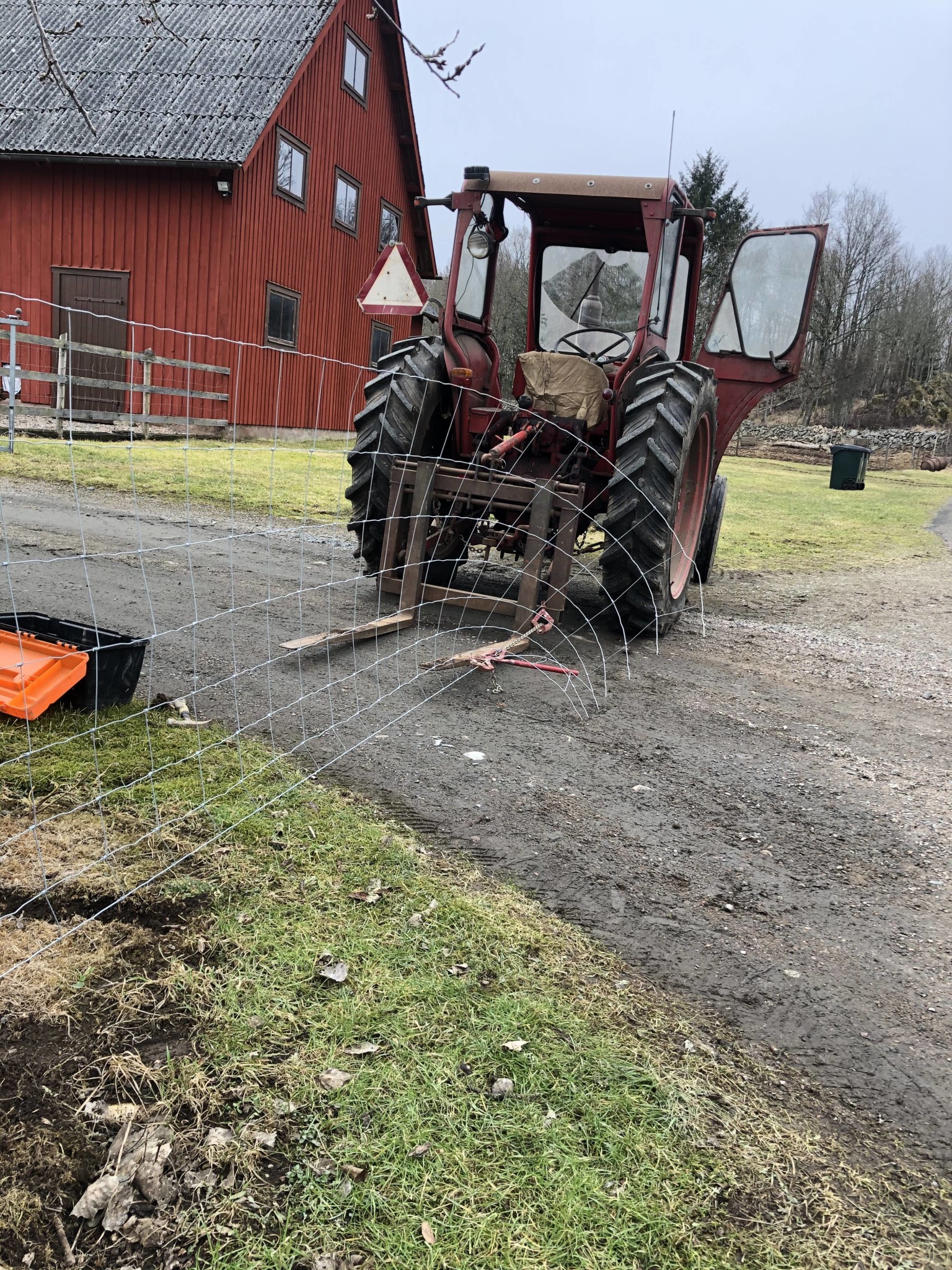

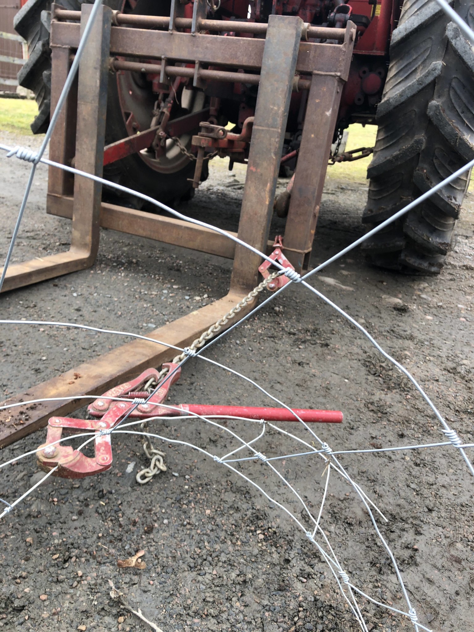

Du måste sträva i hörnen. Jag hade satt grövre stolpar i hörnen. Du kan sätta ett kryss med brädor mellan stolpe ett och två. Jag spände mitt nät med en kedjespännare med traktorn som motvikt.

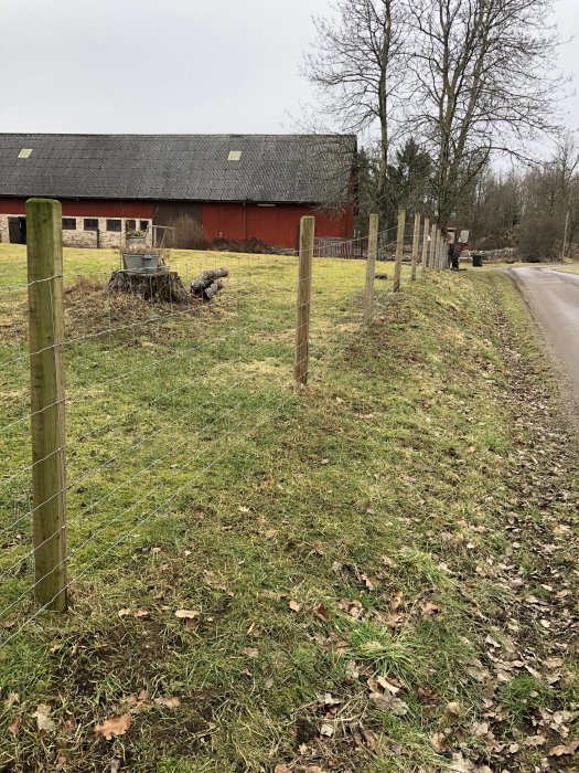

1,5 m stolpavstånd är slöseri med stolpar, till fårnät räcker 3 m. Stolparna ska inte slås ner ett visst antal decimeter i marken för att stå stadigt, de ska slås ner så långt du bara kan, tills det tar stopp. (Här i Småland är det som regel när stolpänden tar i en sten.)
