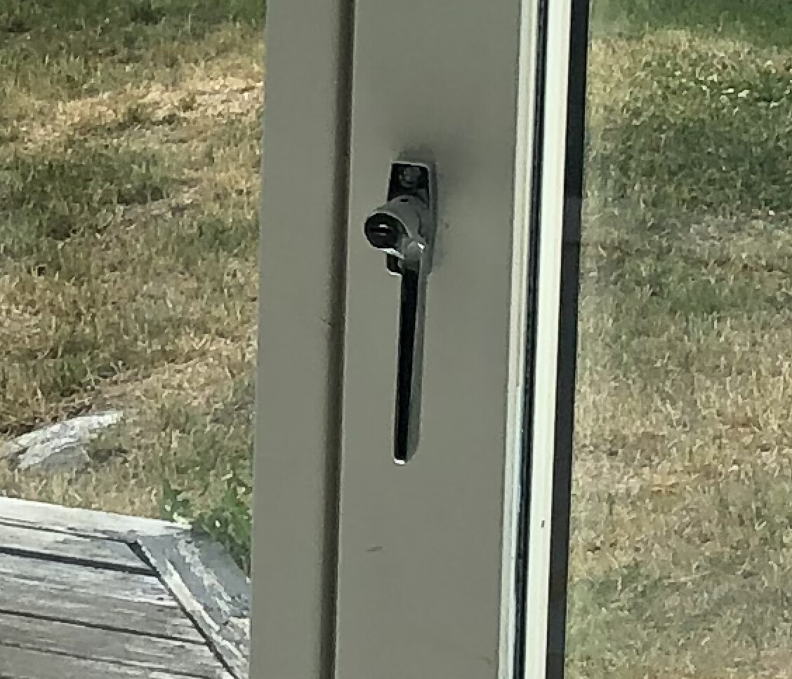

I dagsläget finns endast handtag på utsidan av dessa dörrar. Går det att sätta ett handtag på utsidan också? Borrar man isåfall i dörren?
  • Inre dörrhandtag på glasdörr, fråga om montering av yttre handtag.
1989 1989 skrev:
I dagsläget finns endast handtag på insidan av dessa dörrar. Går det att sätta ett handtag på utsidan också? Borrar man isåfall i dörren?
Det går att montera handtag även på utsidan, antar att jag rättade skrivfelet.
Ta bort handtaget på insidan stoppa in en 8mm borr i fyrkantshålet och slå ett slag på borren med en hammare som en körnare.
Skruva ur spanjoletten och borra först ett litet styrhål i centrum märket som blev efter 8mm borren.
Borra sedan upp hålet från utsidan med en 18-20mm borr så handtagskoppling får plats.
Kapa längden på på handtagens fyrkantspinnar så de möts i handtagskopplingen och montera.
Enligt bild har du ett högersvängt handtag på insidan så då ska handtaget på utsidan vara ett vänster.
Det går att montera handtag på utsidan också, då är det bara att fräsa upp exakt som 123abc beskriver det och vara noggrann så det blir rätt ifrån början. Men skulle rekommendera att du köper rätt trycke till altandörren efter att du fräst ut så att det inte blir fel så att du får låsning på utsidan också, om du inte självklart vill ha det men skulle bara försöka så du får det på insidan. Här finns det lite olika förslag på vad som skulle passa. https://brincksafe.se/sv/categories/altandorr-handtag
