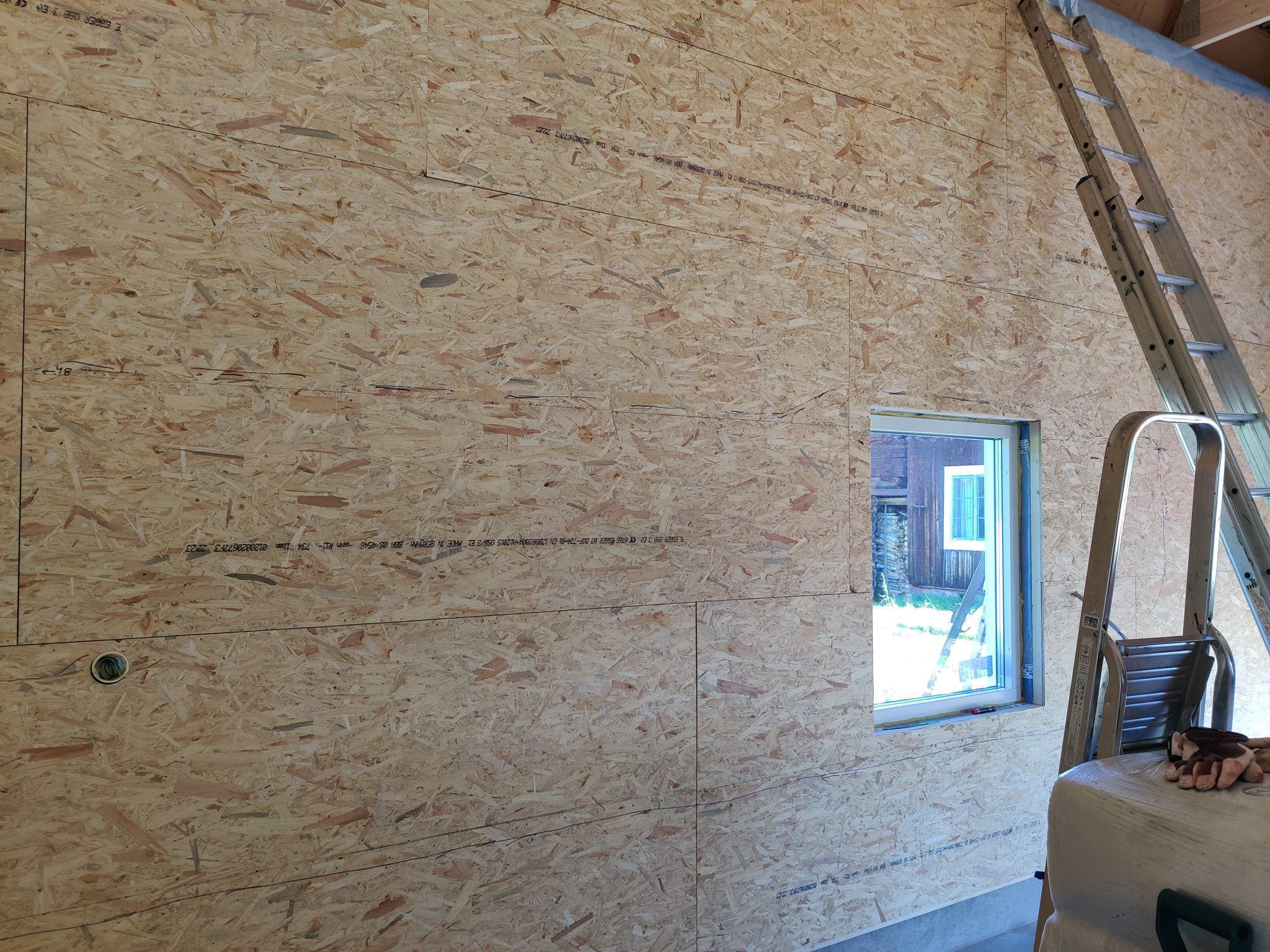

Har satt klart osb i garaget. Dags för gips. Jag funderar om det går att sätta upp alla på första nedre raden ståendes bredvid varandra .har ingen ställning än så jag kommer inte upp. Det kanske inte gör något när osb är bakom ? Alltså blir skarven på samma linje runt om.

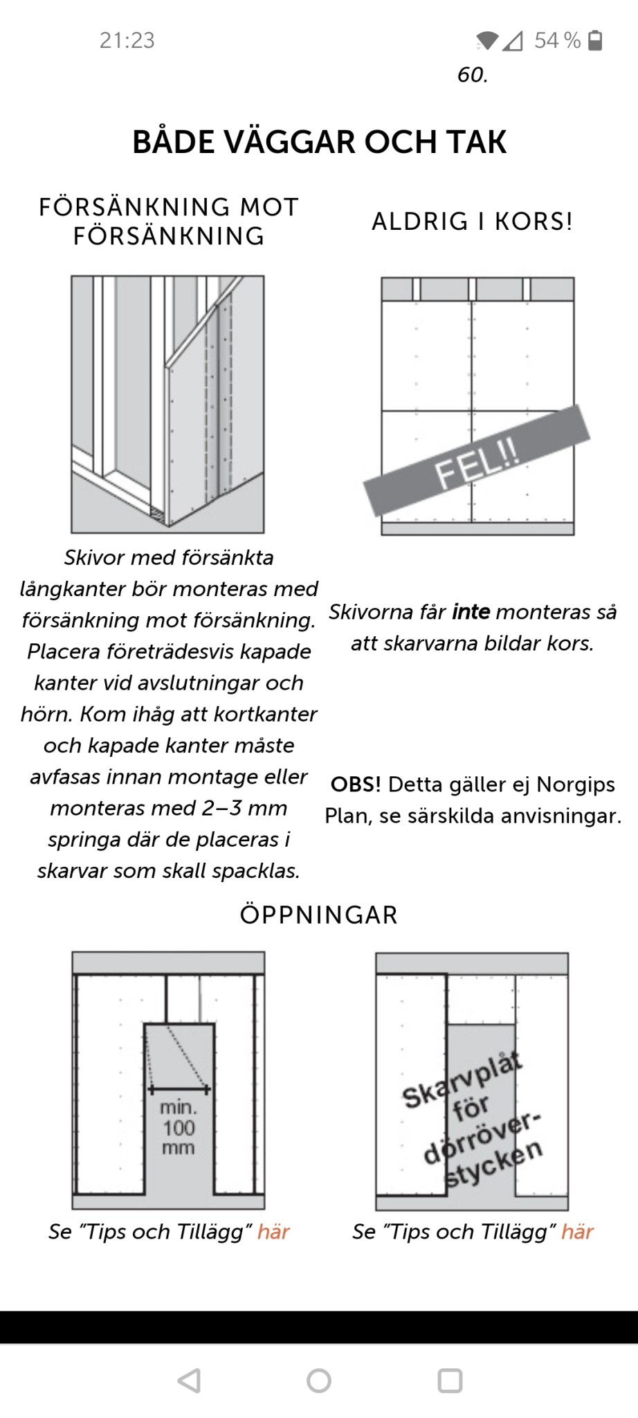

Såg denna bild på nätet och blev lite fundersam. Andra bilden är bilden på väggen i garaget

  • Garage vägg täckt med OSB-paneler, en stege nära fönstret och verktyg synligt i förgrunden.
  • Instruktionsbild för korrekt montering av gipsskivor på vägg och tak med notering av felaktig korsning av skarvar.
Är väl betydligt enklare att köra gipsen liggande i detta fall?
Edit: Hur fick du upp osb?
Vi fick upp det med stegar faktiskt. Grejen är att vi har all byggmaterial på golvet och jag tänkte om det gick att sätta upp en rad med 270 gips .så får vi bort en bunt gips från golvet. Tillslut har vi byggt bort material så en ställning kan komma in och då kan vi börja med tak.
