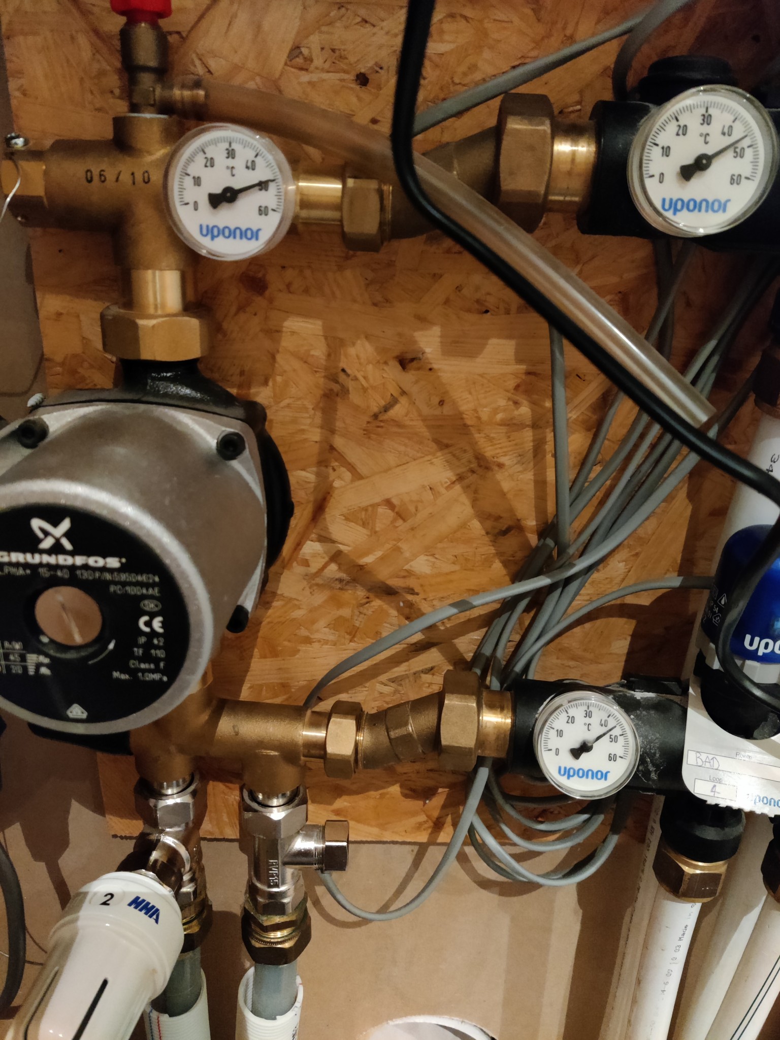

Det är vår första vinter i villan och vi upplever att temperaturen på bottenplanet med golvvärme blir tidvis väldigt högt, upp till 24 grader, med rumstermostaterna på 21. Golvet blir väldigt varmt och svalnar sen över än längre period.
Vi har fjärrvärme med golvvärme på bottenplanet och radiatorer på övervåningen. Jag lyckades förbättra situationen genom att sänka värmekurvan i fjärrvärmecentralen men då blev radiatorena inte tillräckligt varma längre.

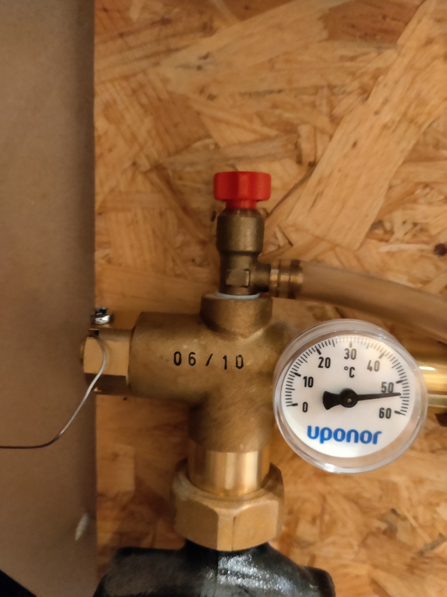

Försökte sedan att justera värmen genom att sänka max framledningstemperatur i shuntgruppen (Uponor Push 15A tror jag) vid golvvärmefördelaren men det har ingen som helst effekt. Termostaten var på 2,5 av 9 och jag satt den först på 2 och sen på 1 men framledningstemperaturen värkar inte påverkas. Skruv loss thermostaten och satt en passande plasthatt ditt och stängde ventilen vilket sänkte temperaturen till 25 grader. Misstänker nu att termostaten är trasig. Tror ni att det är problemet?
Om termostaten ska ersättas, kan man skruvar loss thermostatens givare utan att det kommer vatten? Jag tror att det är den här termostaten https://www.rskdatabasen.se/kategor...oklassade-produkter/entz-push-m28-5363635-213. Termostaten verkar också har utgått och jag kan inte hittar den nånstans att köpa. Vilken termostat kan jag köpa för att ersätta denna? På den länken visar de en ersättningsprodukt men den ser ut att ha en rumsgivare vilket känns fel: https://www.vvsobadrum.se/reservdel.../ovriga/uponor-reglerdel-entz-20-55c-push-m28.
Är det förresten normalt att termometerarna på fördelaren visa mycket högre temperaturer än vad framledningstemperaturen är i fjärrvärmecentralen? Har mätt rörens temperatur och den motsvarar vad fjärrvärmecentralen visar.

Hur ser det ut där befintliga givaren sitter?
Den kanske passar,
https://www.vvsochbad.se/uponor-fluvia-t-termostat-med-los-givare-1008984

Problemet är att den jag länka till (
https://www.vvsobadrum.se/reservdel.../ovriga/uponor-reglerdel-entz-20-55c-push-m28) har utgått ur sortimentet. De länka till den här istället men givaren ser fel ut https://www.vvsobadrum.se/varme/radiatorer-ventiler/termostater/mma-evosense-remote-t10-5-49.
Har kollat runt lite och hittat den här som ser likadan ut men har nått annat namn. Funderar på att chansa på den https://www.proshop.se/Golvvaerme/R...with-thermostatic-valve-20-55o-models/2898616
