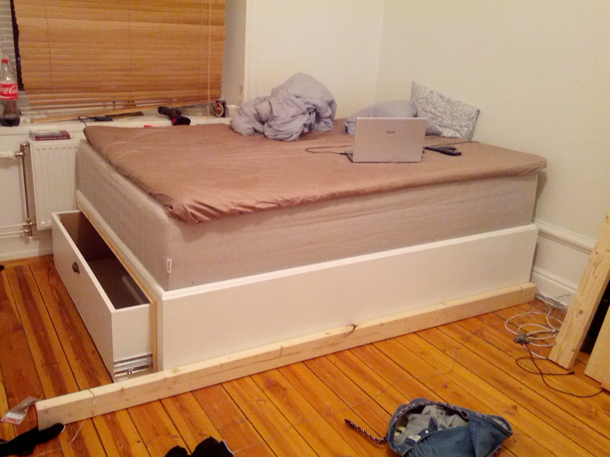

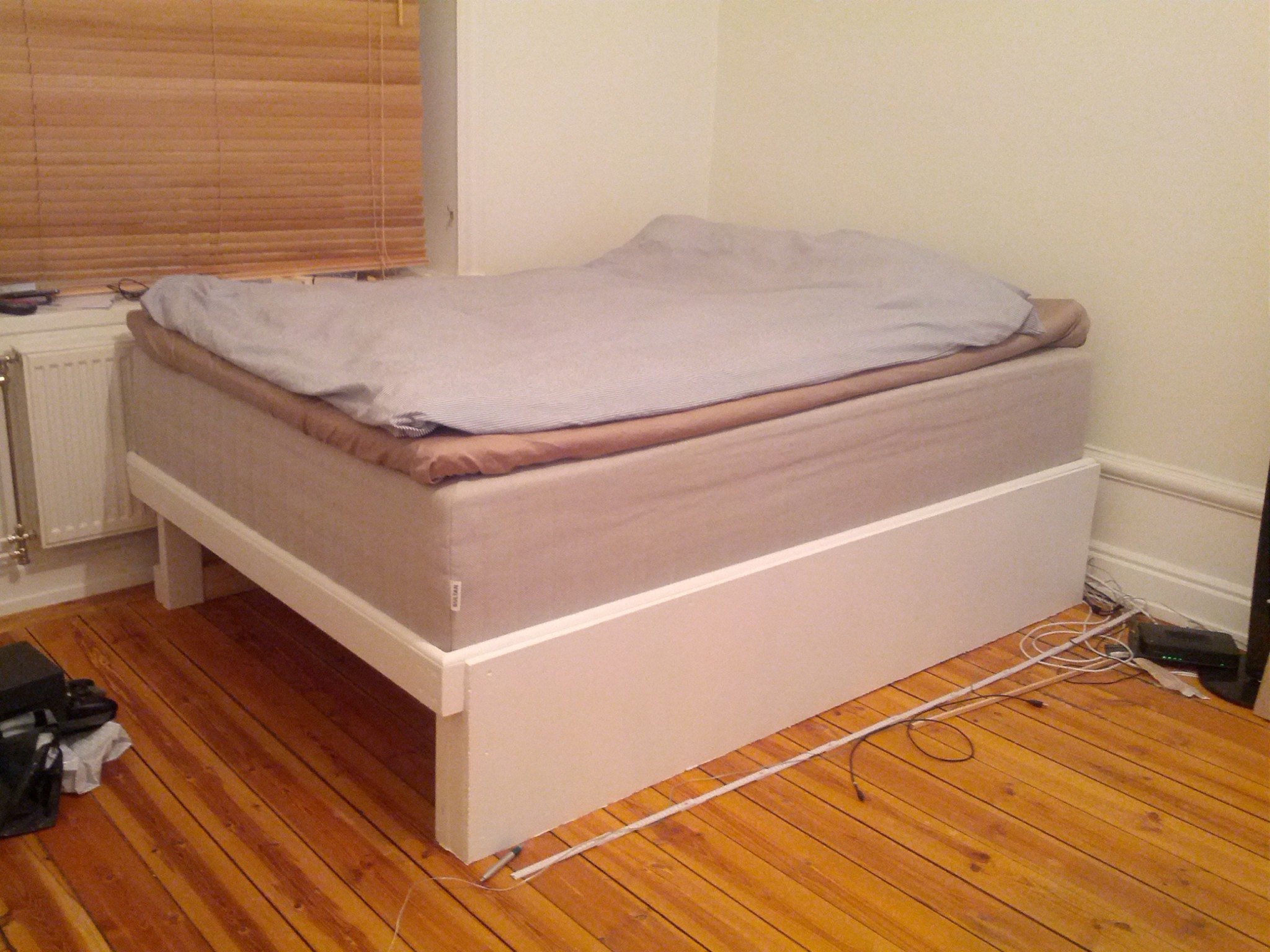

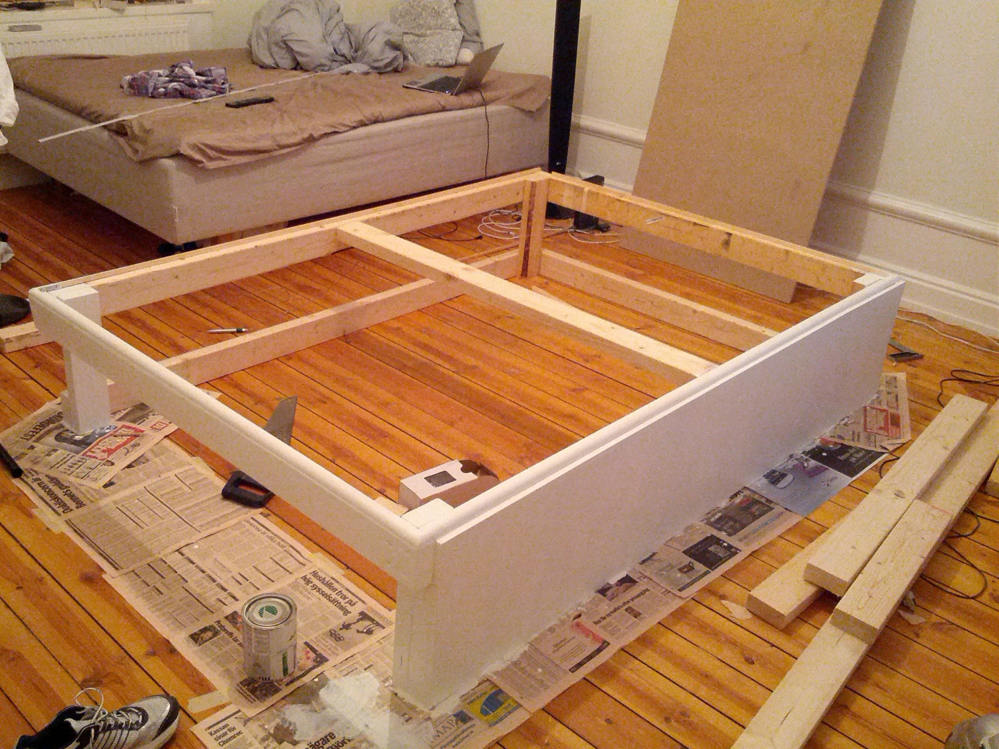

Byggde mig en sängstomme och så här gjorde jag. Finns säkert snyggare/smartare saker men jag är ingen utbildad snickare. Kanske kan ge några idéer iaf.

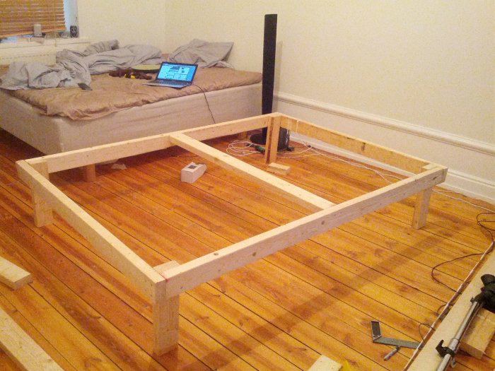

Vanliga 2 tum 4

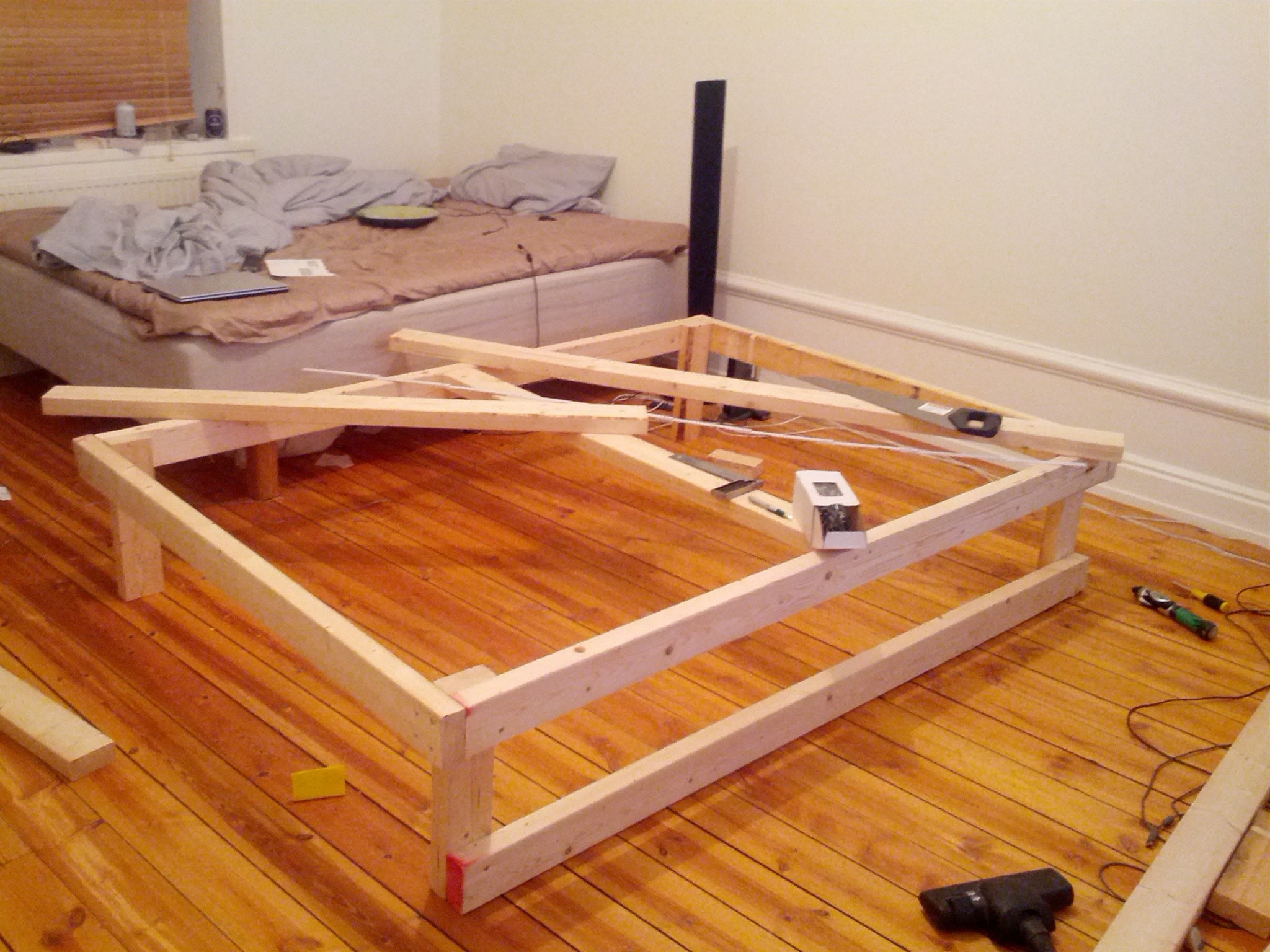

Skruvad stomme
Spånskiva på sidan
Den höll att sova i.

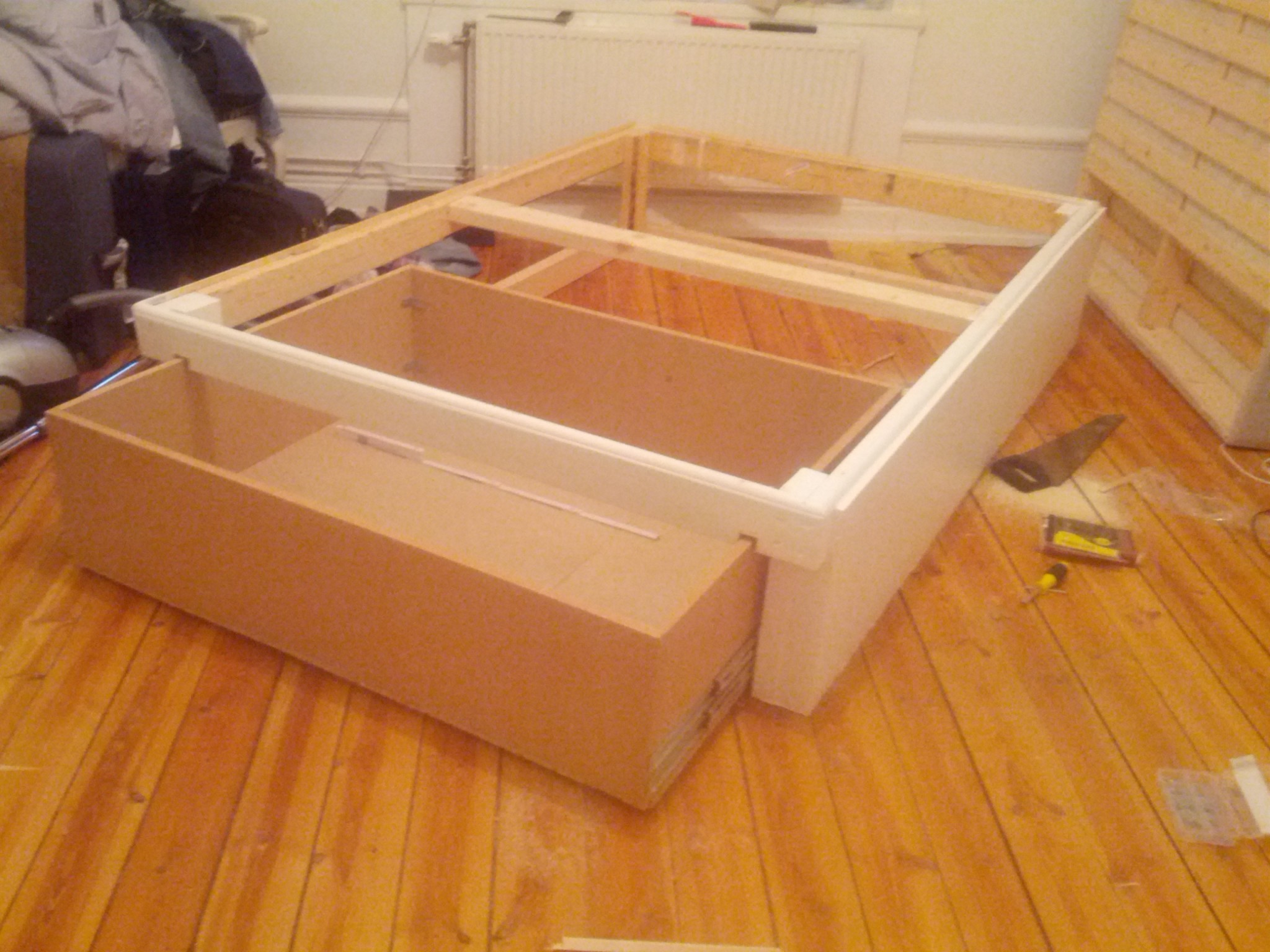

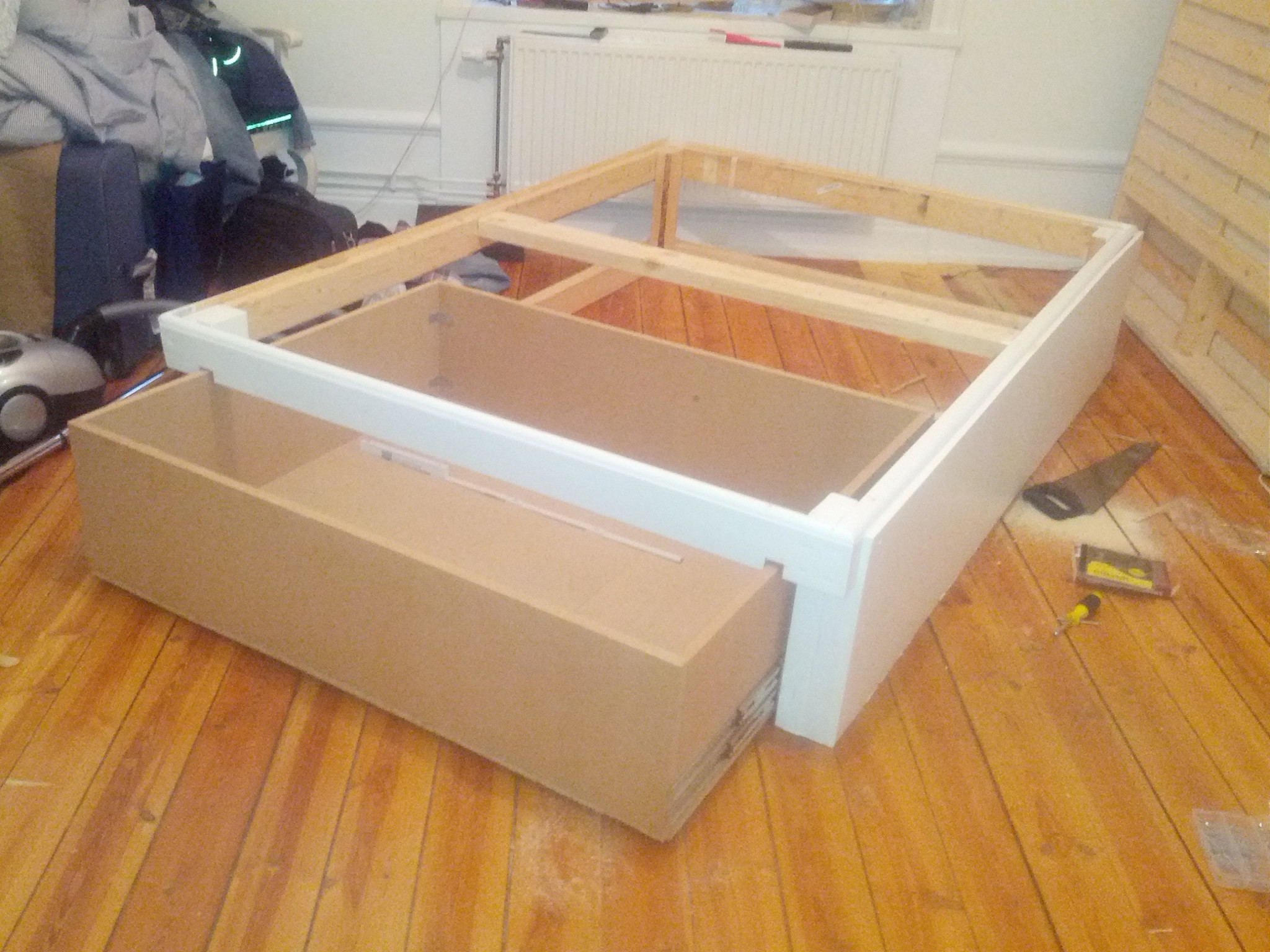

Utdragslåda i 2 cm MDF med vinkeljärn på insida. Spånskiva som botten. Kvartsstav runt om som håller sängbottnen på plats.
Använde mig av dubbla skenor på varje sida som skall klara 45 kg vardera. Glömde räkna med bottenspånskivans tjocklek därav fick jag såga upp spår i regeln för att sedan såga/hugga ur för att hela lådan skulle kunna skjutas in.
Färdig sängstomme förutom omålad list som döljer sågningen enl ovan. Köpmannahandtag från Nacka Byggnadsvård.
Vanliga 2 tum 4
Skruvad stomme

Du får absolut godkänt, det blev ju snyggt! Hur blev stabiliteten? Har du upplevt behov av att stabilisera med krysstag vertikalt eller horisontellt?
