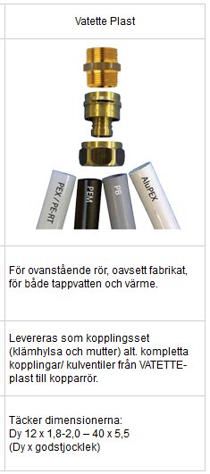

Är ny på allt med rör att göra. Kort fråga, Hur kopplar man samman två olika pex system?
T.ex. rörmokarn har dragit ett LK-rör, och jag vill koppla på ett Uppnor-rör med Q&E-ringssystemet.
Är det godkänt att sätta en klämringskoppling på ett sådant uppnor-rör???

Absolut! Det går kalasbra.
Vatette Plast rekommenderar jag alla dagar i veckan!
http://www.vatette.se/system-vatett...st-foer-pex-alupex-pe-rt-pb-och-pem-roer.html
Intressant. Tack för svaret!
