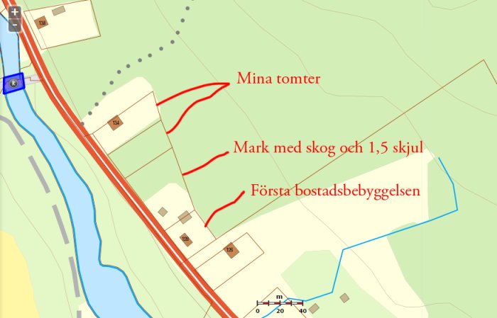

Nu har jag forskat lite mer på en fastighetskarta, och ser att den skogsmark jag har på ena sidan tomten hänger samman med en granntomt där det finns ettpar skjul. Trodde att skogspartiet (som är ca 50 m brett) var ett enskilt avgränsat stycke, men tydligen hänger marken ihop med någon form av bebyggelse. Dock är det inte förrän på tomten efter den som det faktiskt finns bostadsbebyggelse (en sommarstuga). Då kanske mitt ställningstagande fallerar. Hårddrar man PBLs regler så verkar det räcka med vilken typ av bebyggelse som helst. Eller måste det vara bostäder?hempularen skrev:Hur långt har du till grannhus?
Den något luddiga formuleringen i senaste PBL har varit uppe för en del tolkningsdiskussioner.
Jag vet att vissa kommuner anser att det är samlad bebyggelse om det finns ett annat hus (bostad) inom 100 eller 200m (kommer inte ihåg siffran). Tidigare krävdes det en grupp med flera hus inom det avståndet.
Men som svar på din fråga: Om man räknar från min tomtgräns till närmaste tomtgräns med en bostadsbebyggelse så är det 60 meter. Isåfall, om kommunen jag bor i räknar på det sättet, är byggnadsnämndens påstående om bygglov befogat.
Bifogar en karta på mina tomter så får ni avgöra.

Som jag fattat det så är det det faktiska avstånde mellan byggnaderna som det gäller. Om det sedan finns en eller flera obebyggda markområden mellan din tomt och det hus som ev. ligger inom ex. 100m, så spelar det ingen roll.
Moderator
· Stockholm
· 57 826 inlägg
Att döma av din bild så tycker inte jag att det ser ut som samlad bebyggelse, såvida man inte räknar in även skjulen i skogen.

Googlade lite snabbt nu. Det är inte lätt att hitta en definition. Men det verkar som det inte är begränsat till bostadshus, utan "bebyggelse". Något avstånd kunde jag inte heller se i en snabb sökning.
Utan det står att sammanhållen bebyggelse är om flera bebyggda tomter gränsar till varandra, eller bara har en väg mellan sig. Där kommer man då in på vad en tomt är. Det är inte samma sak som en fastighet. Utan om du har en stor fastighet, med ett hus i ena änden så finns det ett tomtområde runt huset. Och jag tror att även begreppet tomtområde då är lite luddigt, men jag tror (men kan ha fel) att det kan vara ungefär det område där du kan hävda hemfridzon (ett begrepp som är vanligt i samband med allemansrätt och strandskydd). Det brukar anges till 10 - 50m.
I så fall kan en tomt vara max ca 50m runt huset, utom i speciella fall. Det skulle då innebära att om det finns en byggnad närmare din tomtgräns än 50m så är det en bebyggd tomt. Jag har sett en siffra på 100 eller 200m i en tolkning tidigare, men hittade inte den sidan nu.
Många kommuner verkar ha uppdaterat sina kartor över vilka områden de anser är sammanhållen bebyggelse, om ditt hus finns inom ett område som kommunen bestämt är sammanhållen bebyggelse, så får du nog räkna med att det gäller även om klassningen inte i alla lägen håller mot definitionen. Där har kommunen kommit fram till att ett område är sammanhållen bebyggelse, det gäller i så fall även om det finns "hål" i området med glesare bebyggelse.
Men omvänt så tror jag inte att man kan hävda att ett område INTE är sammanhållen bebyggelse bara för att det inte finns med på en sådan karta.

Enligt min bedömning kan den klunga hus son visas mycket väl anses som "samlad bebyggelse". Det var vanligt förr att lägga alla fastigheter på den ena sidan av vägen. På din bild ser man att fastigheten längst ner nummer 26.
När jag läser i PBL om vad som räknas som sammanhållen bebyggelse måste det, enligt dem, finnas minst tre byggnader på vardera tomt som angränsar till varandra. Närmaste granne med bebyggelse har två, eller egentligen 1,5 byggnader på den tomt som angränsar till min. Jag har bara en byggnad vardera på mina två tomter. Så skall man följa PBL bor jag inte i samlad bebyggelse. Dock kan definitionen ju, som någon nämnde, variera något från kommun till kommun.Hemmakatten skrev:
Men eftersom planket endast skall gränsa mot landsväg är ju inga grannars gränser påverkade över huvud taget. Men det kanske inte spelar någon roll i sammanhanget?
