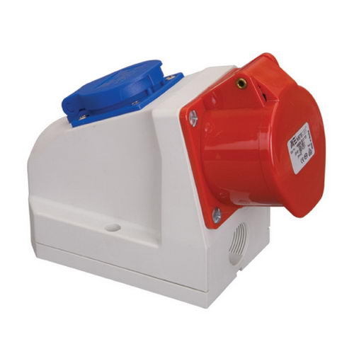

2200W elektrisk effekt på motorn är nästan 10A. Lägg till startströmmen på 3 till 5 ggr lasten så är det inte konstigt att säkringen löser. Har du ett 16A uttag i garaget så kör på det så kommer det att fungera. Har du bara ett vanligt CEE 416/6 så kan det bytas mot ett kombiuttag med schuko. CEE 416/6 industristikkontakt med låsbar förskruvning och skyddslock.
