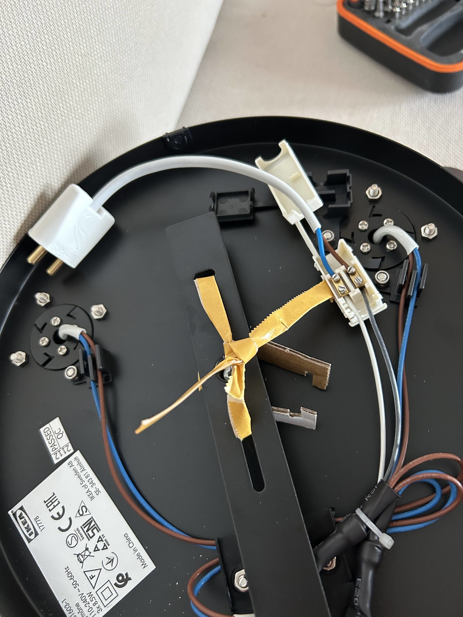

Kopplade en sån här kontakt till en taklampa (se bild)
Den lös ett litet tag sedan gick allt.
har tagit bort lampan nu men då fungerar inte resterande lampor i närområdet.

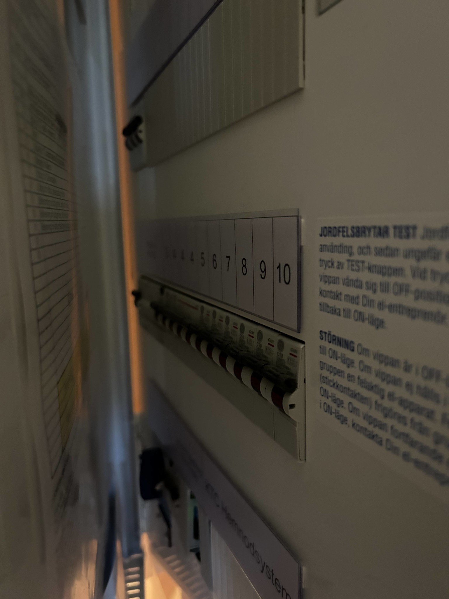

Kollade säkringskåpet och petade upp två stycken knappar som åkt ner. Fungerar fortfarande inte.
1. Vad gör jag nu?
2. vad var det för fel på kopplingen/ lampan?

Jag kan inte se att du har gjort något fel. Det är antingen fel på lampan eller något helt annat som orsakat att du blev utan ström. Körde du spis eller något annat tungt samtidigt?

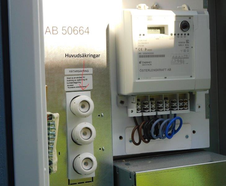

Om du fortfarande saknar ström är det dags att titta på mätarsäkringarna, ifall någon av dem löst. Det är inte alltid att pluppen bakpå lossnar vid måttlig överlast så du behöver skruva ut varje propp och kontrollera, eller byta. Sträng av strömmen helt först med huvudbrytaren.
För att komma närmare en förklaring behöver du komma ihåg exakt vilka två vippor du fällde upp i elcentralen.
Så att jag förstår rätt så funkar inte kringliggande lampor nu även fast du slagit på de säkringarna igen? Jag skulle gissa att felet inte ligger i lampan utan i uttaget där du stoppade in lampan. Antagligen så är det vidarekopplat via detta uttag till de övriga och det blev kortslutning i någon glappande sladd när du satte i kontakten. Detta är dock enbart en gissning men jag skulle se till att slå av all ström och öppna uttaget för att kolla hur det ser ut där. Men om du känner dig minsta tveksam så ring en elektriker.

Du har smällt en huvudsäkring.
Ta ut lampan och byt denna.
Mät sedan spänning i uttaget, det ska vara 230V, mellan polerna, 0 mellan ena polen och jord samt 230V mellan andra Polen och jord.
Känns att du har en felkoppling mella olika grupper här, kanske 400V i uttaget.

Leta rätt på huvudsäkringarna och byt den som är trasig.
elmont och 1 till

Som sagts ovan. Kolla huvudsäkringen. Om du bor i lägenhet så kan den kanske finnas i källaren. Där du har elmätaren.

hej,
Vad exakt menas med kolla huvudräkningen.
se bild. Som jag förstått det så är huvudräkningen en ”vipp” i elskåpet se bild.
Jag har tryckt ner och upp den. Inget händer.
Huvudsäkringen är de säkringar du har vid elmätaren. Så hittar du elmätaren så hittar du huvudsäkringen.

Jag tror att du kanske gör bäst i att ringa styrelsen (eller gå och knacka på hos någon av dem) om du bor i en BRF hyr du så får du ringa hyresvärden och fråga. Där jag bodde i lägenhet senast så satt elmätarna bakom låsta väggpaneler i hallen utanför lägenheterna bredvid hissen men jag är inte alls säker på att huvudsäkringarna satt där, hur som kontentan var att det var låst och boende kunde inte komma åt dessa utan att man öppnade för dem.
MrJay
Huvudsäkring är inte en ”vipp”, den är en gammeldags propp och är högst troligt inte i det skåpet du tar kort på utan ute eller nere beroende på hur du bor.
