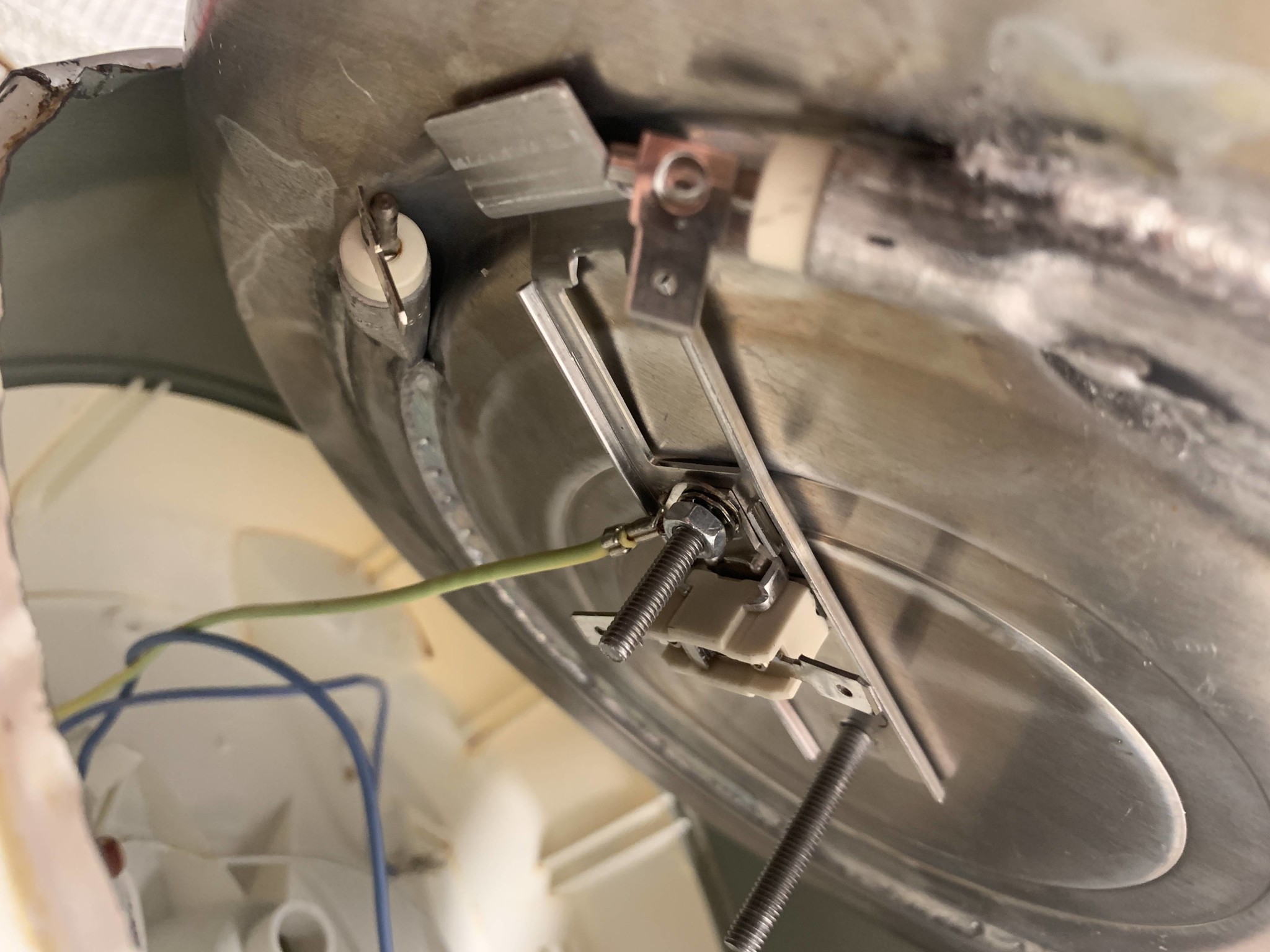

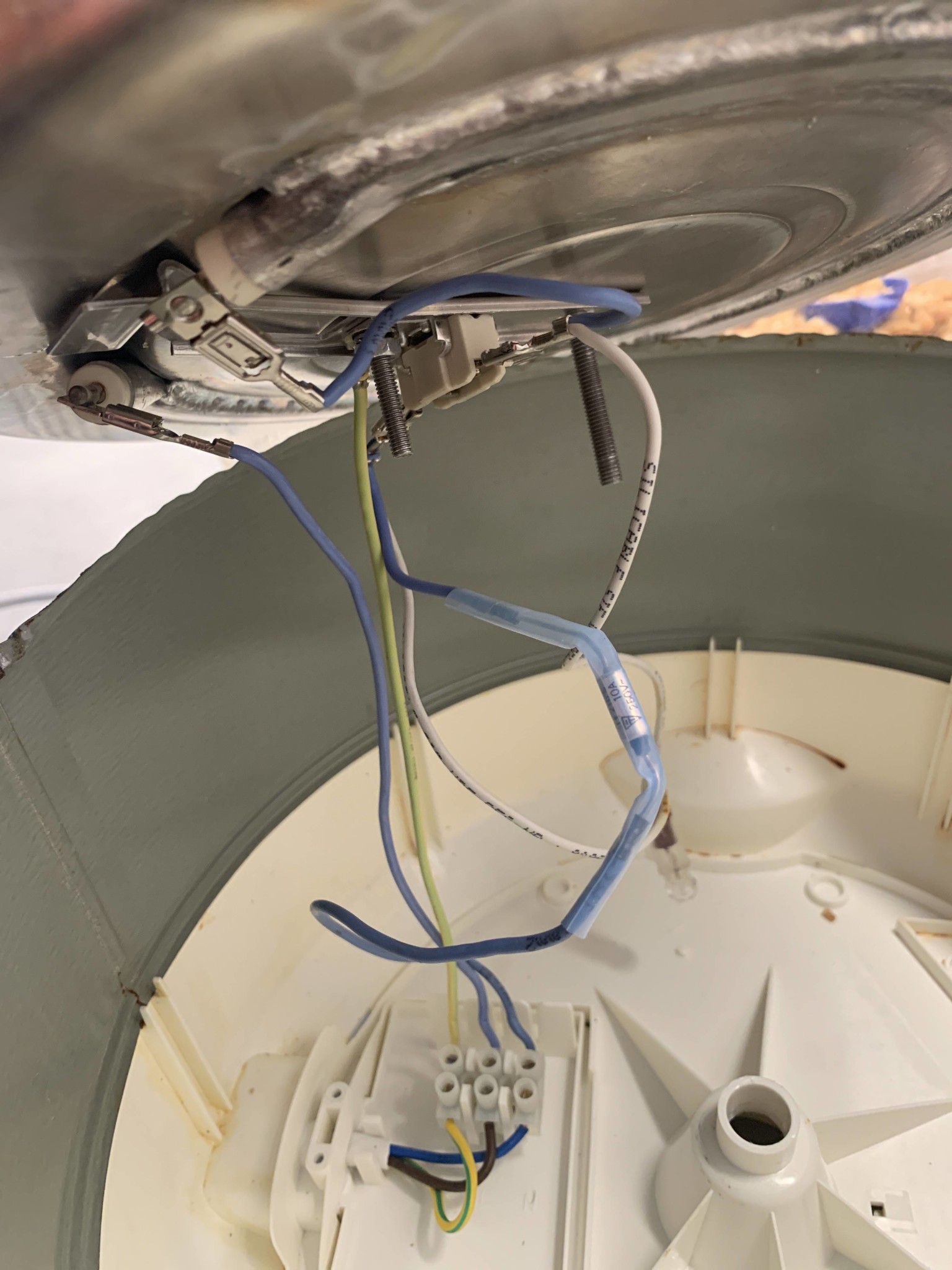

Kopplade bort alla sladdar för att rengöra och nu vet jag inte hur de ska sitta. Finns det någon regel eller annat man kan ha som riktmärke? När den kopplas fel går proppen..
På din undre bild syns fyra flatstift men bara två flatstiftshylsor. På din övre bild syns inkommande matning och två flatstiftshylsor. Kan du ta en bild där allt syns?
Värmeelementet är "ringen" som går runt kitteln med ett flatstift i varje ände. En gulgrön (eller helgul?) tråd sitter på en jordskruv bakom en mutter. Den sitter rätt. Intill jordskruven syns något som antagligen är en termostat. Från inkommande så skall antagligen en av de blå trådarna gå till termostaten och den andra till elementet. Sedan skall det vara förbindelse mellan de kvarvarande två flatstiften. Jag antar att en indikeringslampa också finns med och ökar antalet trådar.
Ungefär så borde det fungera. Men det är en gissning. Det blir lättare att se vad som är vad om du tar en bild där helheten syns.

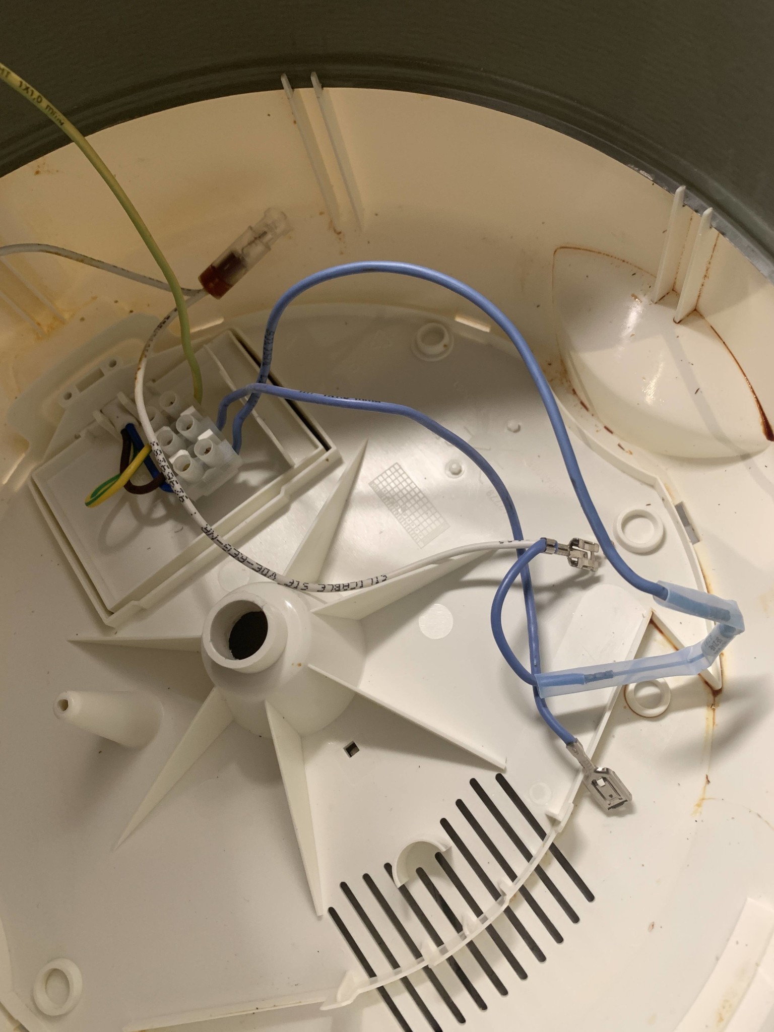

Vet inte om det syns bättre? Fyra st såna platta saker som sladdarna kan sättas i finns det..

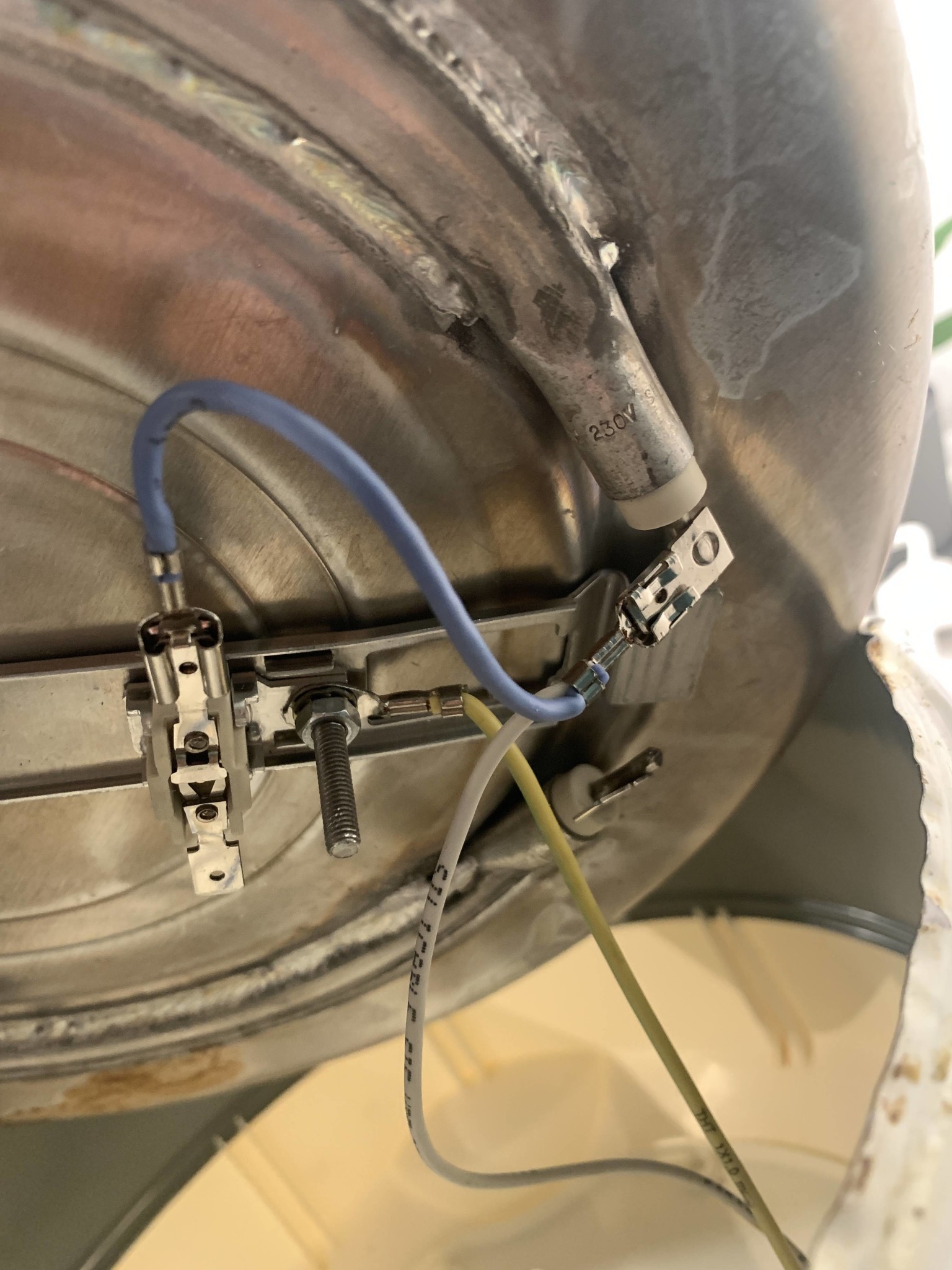

Från den inkommande plinten går två blå trådar. Den ena av dem skall till termostaten och den andra till elementet. Sedan har du den korta blå snutten med en flatstiftshylsa i båda ändar som sitter ihop med en vit tråd. Den skall gå mellan termostaten och elementet.
Hur kopplade du när säkringen gick? Den blå snutten som syns på andra bilden i första inlägget ser ut att sitta rätt. Och det borde inte spela roll vilken som sitter på vilken plats av de andra två. Ingen av flatstiftshylsorna får nudda någon annan metall än flatstiftet den sitter på.

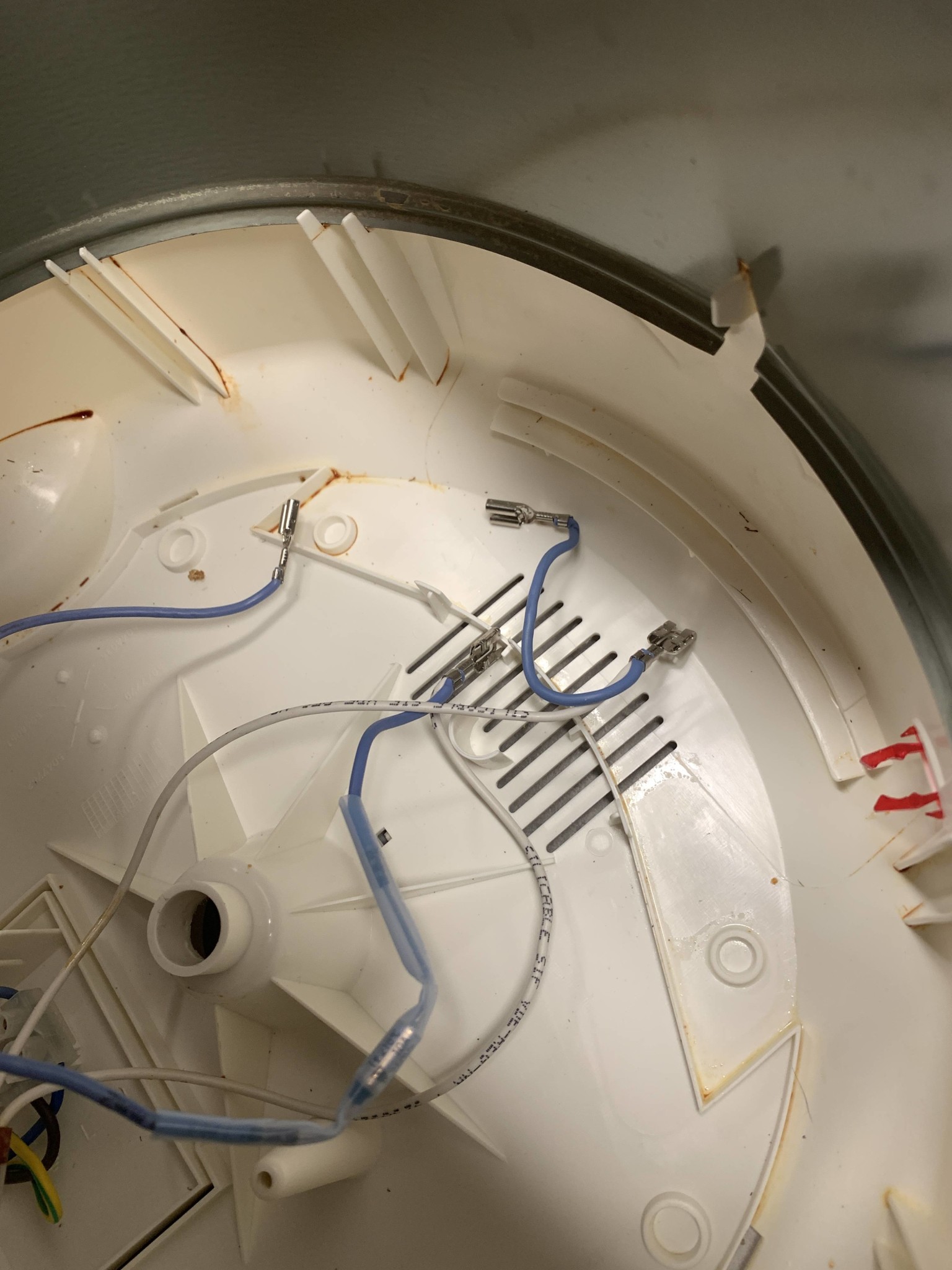

Bifogar bild, den långa blåa kopplad till termostat, den korta blå till element.
Men jordfelsbrytare klickar med den kopplingen..

Hej, Måste vara fukt nånstans förmodligen runt termostat. ta en hår fön och torka upp
Hur mycket vatten använde du när du rengjorde? Det kan vara orsaken till att jordfelsbrytaren löser.

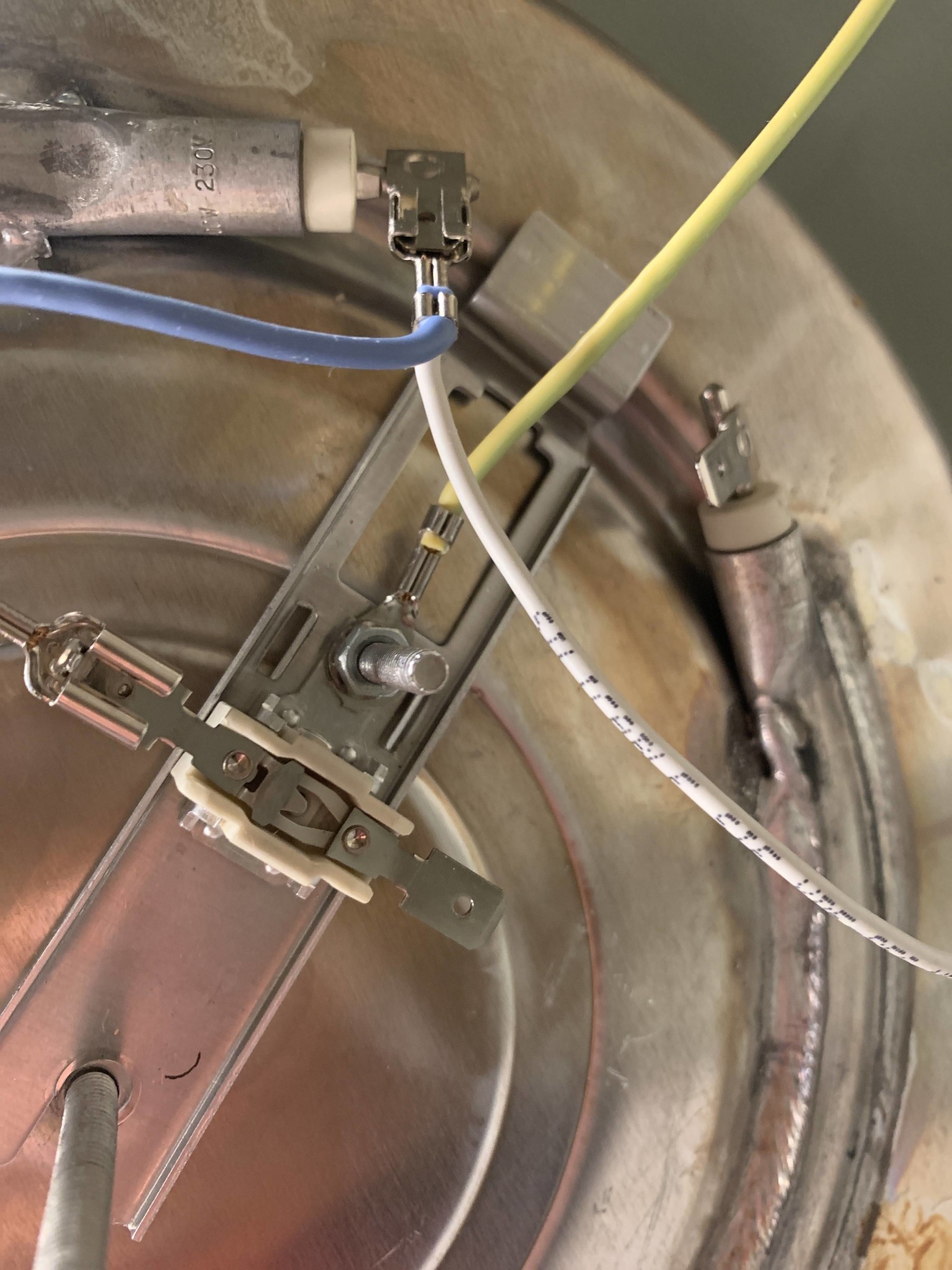

När jag tittar på din senaste bild tror jag att du skall byta plats på de två långa blåa. Den som sitter på termostaten skall flyttas till elementet och omvänt. Annars fungerar inte indikeringslampan som avsett. Men det borde inte påverka jordfelsbrytaren.
Bo.Siltberg
Detta är dessutom en temperatursäkring som behöver placeras exakt där den satt förut. Något bör ha hållit den på plats någonstans, troligen mitt under fritösen. Fel placering innebär att skyddet mot överhettning inte fungerar.
