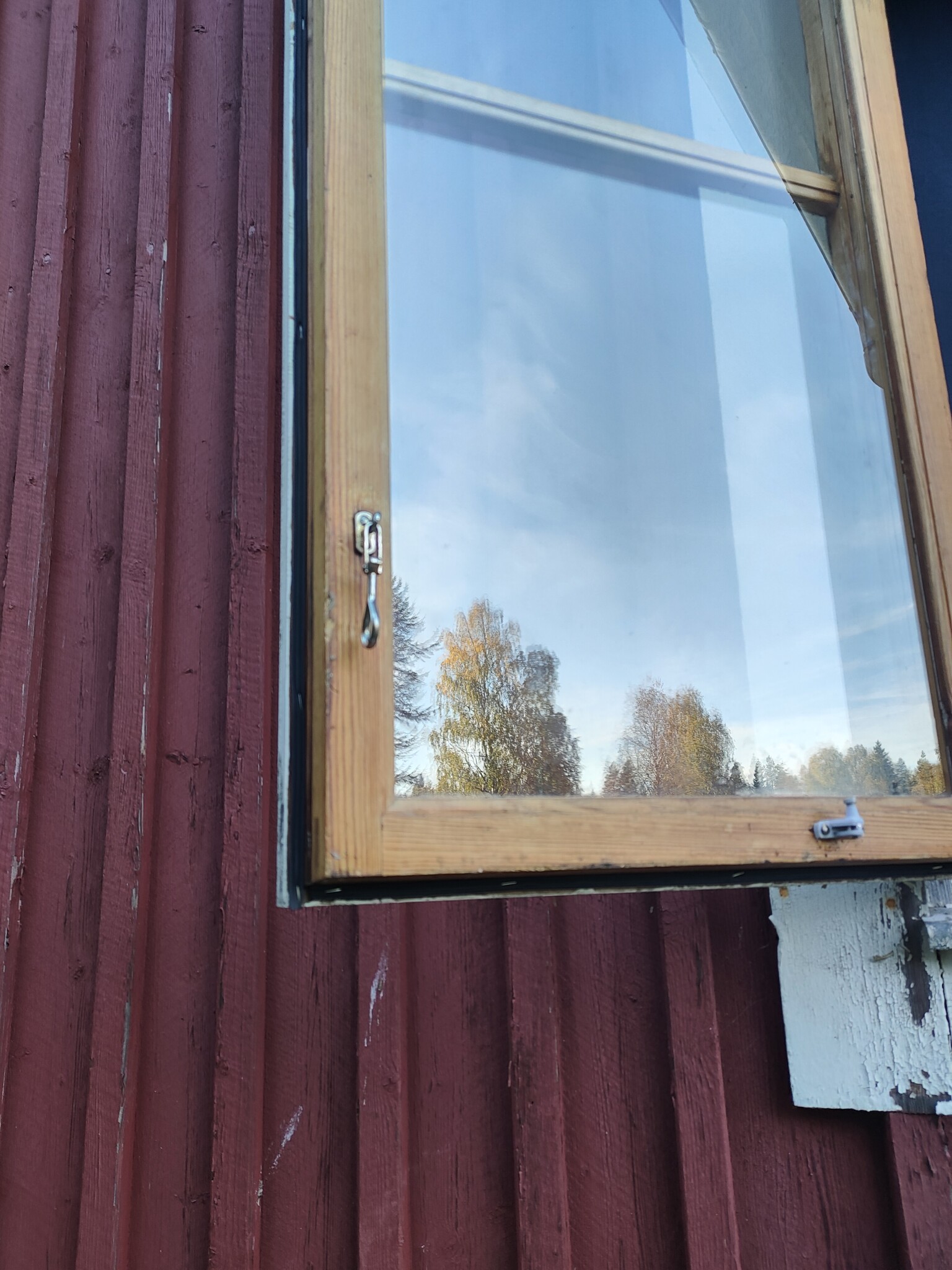

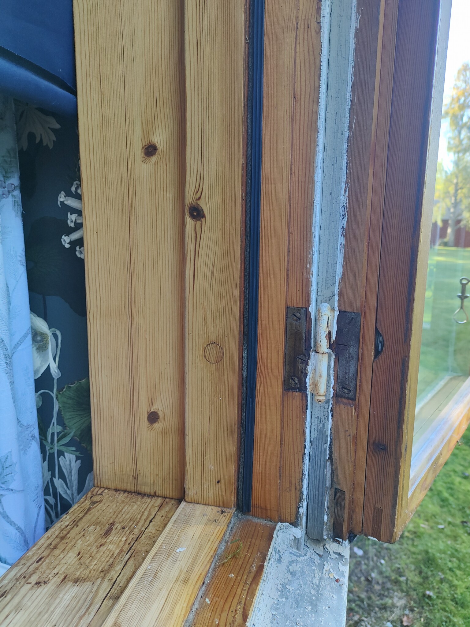

Går igenom alla fönster inför vintersäsongen. Dom är tidigare tätade med ullsnöre men det har lossnat på vissa ställen och fönstren kändes överlag rätt dragiga förra vintern. Det jag gör nu är att sätta nya epdm k-lister där ullsnörena har släppt (vilket är främst i nederkant). På yttersidorna av karmarna sätter jag en k-list paralellt med det gamla ullsnöret, se bild.
Gammalt träfönster med nyligen installerad epdm k-list längs karmens kant, jämte gammalt ullsnöre. Fönsterkarmen är sliten och ojämn, delvis vitmålad med hänvisning till tätning.
Jag har även satt en extra list på ramen till själva fönstret, för att på så sätt få dubbel tätning och mindre drag. Det är ändå väldigt gamla fönster och karmarna är inte direkt jämna.
Öppet fönster med träkarm på en röd träfasad. Utsikten inkluderar träd och en klar himmel. En gummilist är installerad på karmen för tätning.
Min fråga är om detta är vettigt eller dumt. Jag tänker då om det kan vara onödigt jobb, alternativt om det kan vara direkt skadligt för att det kanske stänger in fukt mellan fönster och karm?
Har bara gjort ett fönster nu som demonstration men vill gärna ha råd innan jag fortsätter, är ändå ett femtiotal fönster på gården så vill göra det så smart som möjligt.
