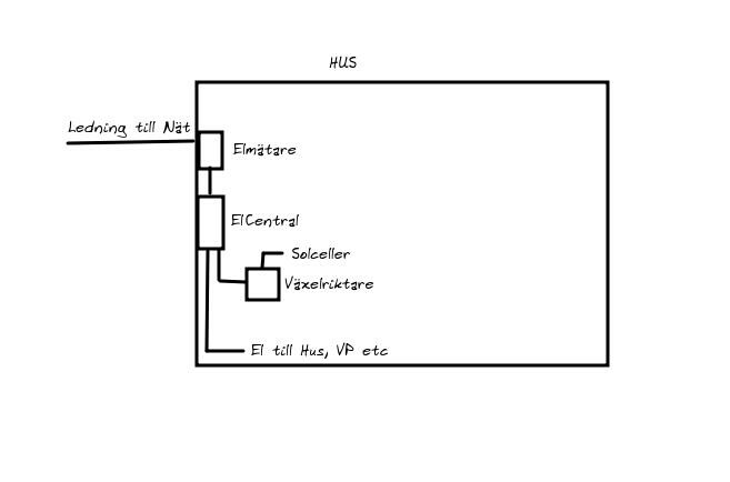

Har nu anslutit tibber pulse till p1 porten på Vattenfalls nya fina S34U18
Men då blir det som jag befarade. När solcellerna leverar ström räknas min förbrukning ner. Så förbrukar jag 2 kW och solcellerna producerar 1 kW så visar puls 1 kW. Jag måste då alltså hoppas in fler appar för att få totalen och utföra komplicerad mattematik
Så frågan är. Är det någon som vet om du bara kan få ut vad du faktiskt gör av med Vattenfalls nya fina elmätare? Vattenfall säger att de inte kan det och att de borde vara i smartmetern, som inställningen borde finnas. Förstår inte deras logik, hur ska min smartmeter kunna göra något den inte får?

Hur ska elmätaren kunna mäta ström som inte går genom den?
Nej, vill du mäta dig egen konsumtion får du nog mäta själv.

Detta är en grov förenkling men visar på poängen här.
El:en från solclellerna går genom växelriktaren till elcentralen och
1) om huset behöver mer el än vad solcellerna ger , kommer el in via elmätaren
2) om huset behöver mindre el än vad solcellerna ger, går el ut via elmätaren.
Dvs all el som produceras av solcellerna och går direkt till huset kommer elmätaren aldrig att se
Det är det som kallas egenförbrukning.
