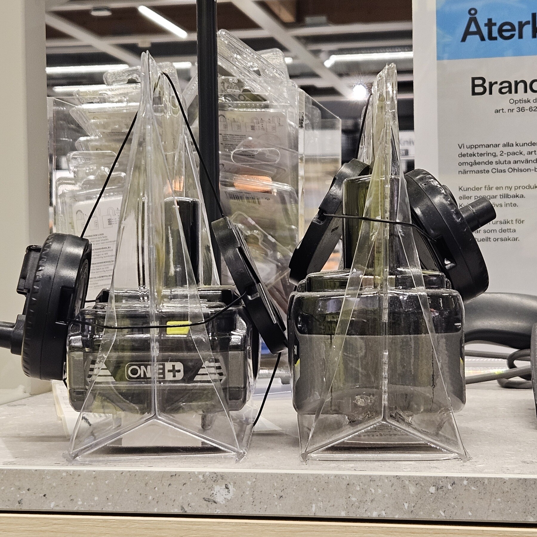

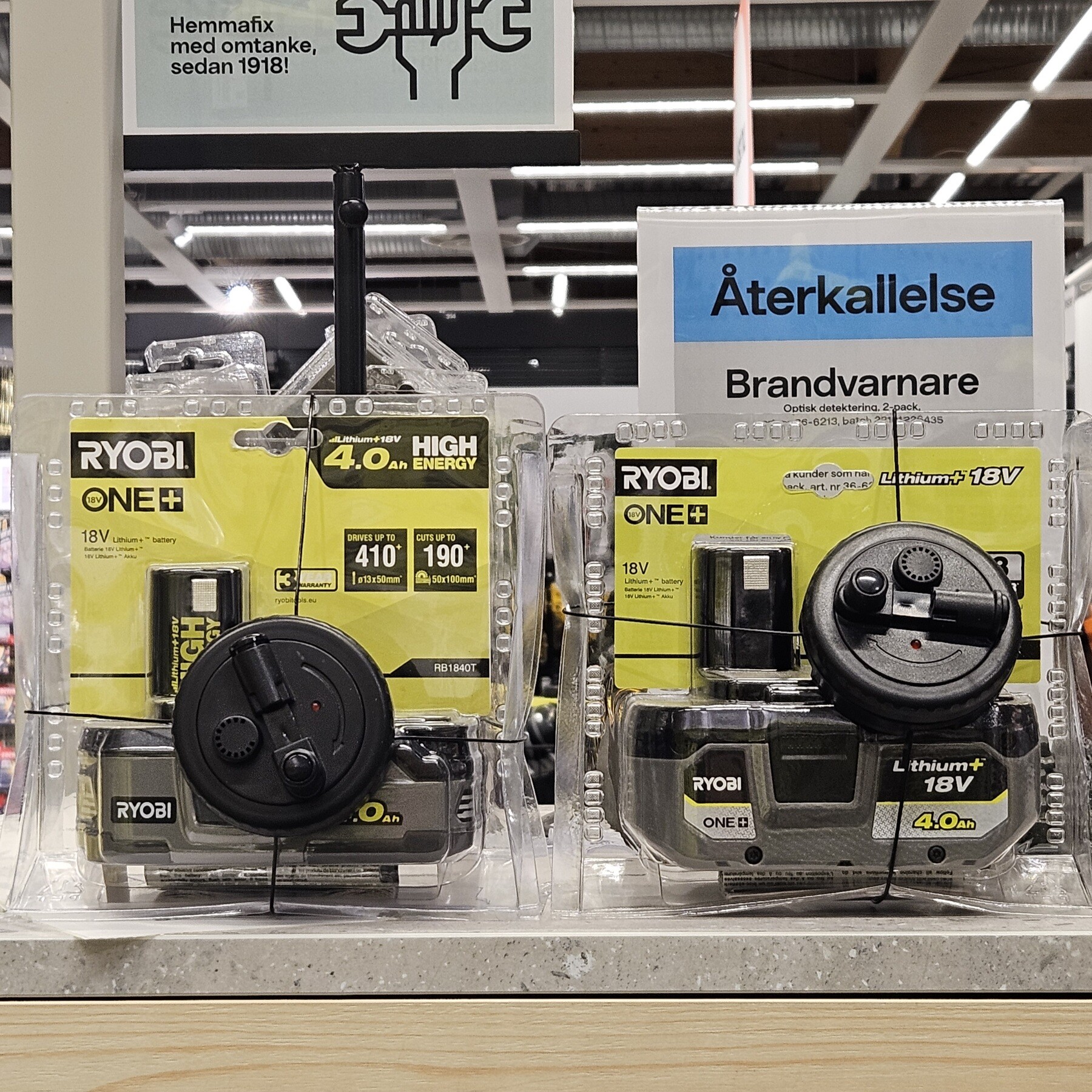

Det blev en liten inplastat jämförelse i butik iallafall.
Kan förstå varför namnet "compact" inte verkar användas längre, syns tydligt att HE är betydligt mindre.
Hade inte med nån våg, men tyckte även det kändes lättare, vilket ju är rätt väntat med 21700-celler.
Så HE (RB1840T) är då.
  • Bättre för krävande maskiner
  • Lättare
  • Mer kompakt
  • Helt enkelt bättre
  • Dyrare
Tack ChatGPT för allt värdefullt BS i tråden.
(Jämför jag 2 och 5Ah modellerna av "formerly known as Compact" med mina gamla "vanliga" batterier så är dom pyttelite mindre, typ samma vikt. Saknar dock den där gummiytan i botten)
