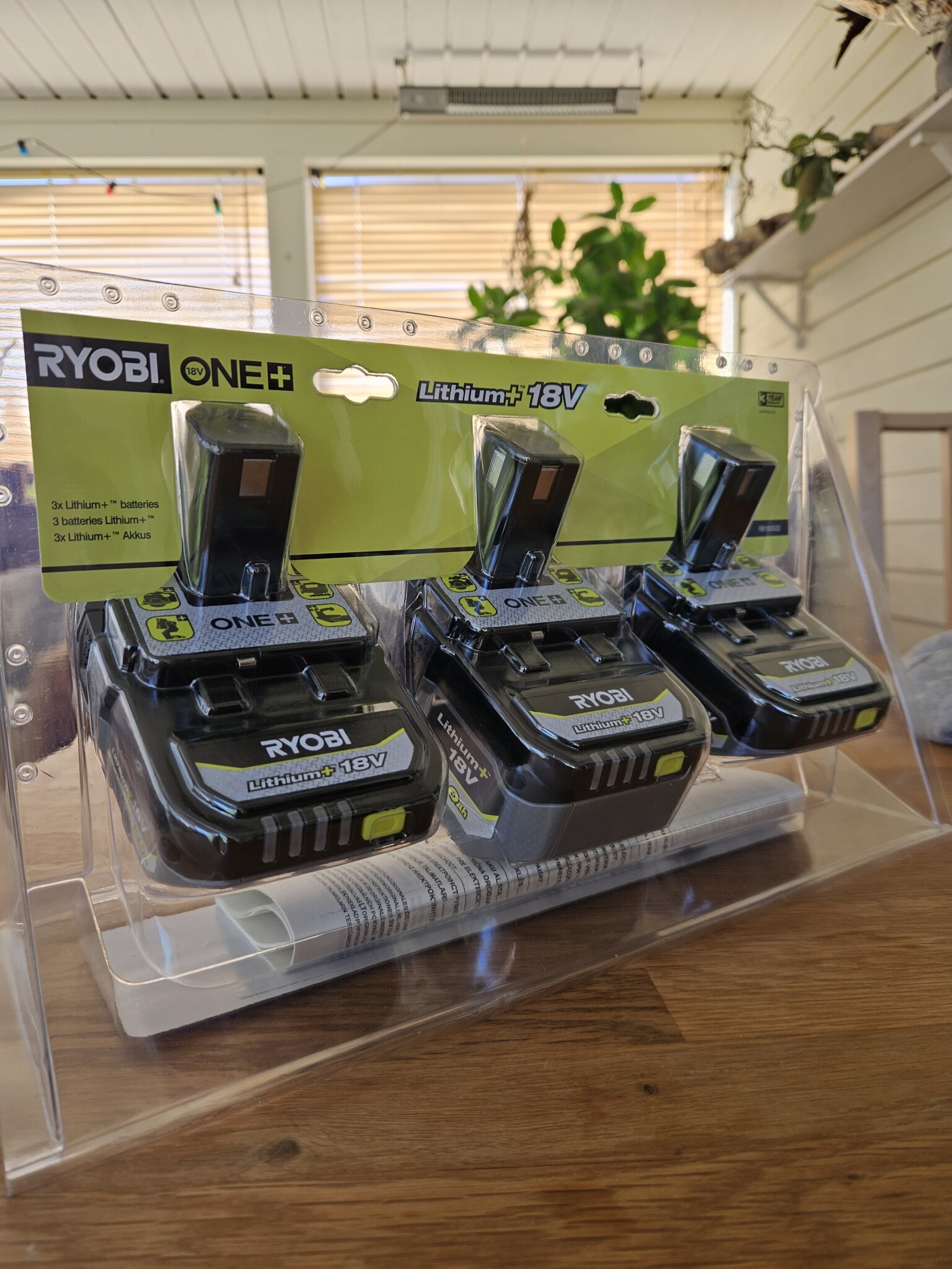

Batteripacket hos Clas Ohlson är bara 2 ah och 1,5ah står uttryckligen i rubriken.n_sandstrom skrev:
Har precis avslutat ett litet projekt och känner att jag har minst ett batteri för lite.
Har någon koll på vad som är skillnaden på dessa sorter?
"High Energy" vs "Compact"
Finns lite oroväckande bra pris på detta kit, som iallafall ser ut som det som Bauhaus benämner "Compact" [länk]
Är väl däremot främst ute efter liten storlek, men vill inte gå i fällan att det är för klent för att driva maskiner. (typ cirkelsågen går knappt att använda med mitt nuvarande 2Ah, men jobbar på bra med 5Ah)

Blir bra. Jag använder ibland 2-3 maskiner samtidigt och smidigt att slippa flytta batterier.n_sandstrom skrev:
Blev en tur till CO på lunchen, så nu blir tråden inte mer spännande än så här.
Tankarna bakom:
- Jag vill främst ha ett till litet batteri, och High Energy finns bara i 4Ah och uppåt.
- Ett ensamt 2Ah "vanligt" kostar 700 spänn! Då är vi uppe i Makita-priser, och som andra vart inne på är inte Ryobi värda det
- Nice med fler batterier ju. Kan låta en 5a sitta permanent i tex arbetslampan, den används överallt och hela tiden. Kan även låna ut ett verktyg utan att begränsa arbetet hemma.
Nu gissar jag bara men är det inte så att det batteriet som heter ”Compact” (högra på bilden i trådstarten) är den nya designen? Jag har nämligen själv haft Ryobi ganska länge och tidigare fanns ju inte denna designen. Har både av den nya och gamla designen och den nya visar batteristatus mycket tydligare med större lampor.
Den gamla har mer gummi runt batteriet vilket blir smutsigare med tiden. Så kan det vara så att de gamla kommer fasas ut kanske med tiden?
