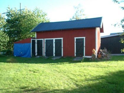

Vi skall till sommaren börja renoveringen av vårt befintliga uthus, vi ska bland annat rikta upp det och regla om det invändigt för att kunna isolera ordentligt.
Men i första hand lär vi göra något åt grunden och "träbjälklaget".
Uthuset är som huset självt, byggt på 20-talet och står mer eller mindre direkt på vanlig sten.
Vår tanke är att hissa uthuset med domkraft alternativt lyftkran (som vår granne har), och göra en ny grund utav leca block och sedan göra nya golvbjälklag (eller vad det heter).
Men då alla utrymmen skall isoleras så undrar vi nu om det är något speciellt som bör tänkas på?
Är det någon som har förslag eller synpunkter på detta?
Eller kanske rentav har tips på vart man kan hitta lite vettig information om hur man beter sig ?!?

Det finns säkert 1000 saker att tänka på.. men en sak du bör se till är att ha god ventilation under grunden. Antagligen är det ganska glest mellan stenarna i din grund idag, eller till och med så att det är stenar under hörnen och nästan helt öppet under resten med undantag av några mittstenar. Hade du tänkt göra en helt slät, tät grund så se till att göra många kattgluggar för ventilation. Sök på forumet så får du se rekommendationer av hur många per total yta, minsta avstånd till hörn osv.
Ett annat tips är att gräva ut under grunden och lägga plast under för att hindra markfukt från att komma upp, samt lägga sand på plasten.

Tackar för svaret, det var lite sådan matnyttig information jag tänkte på...
Just sådana saker som att ev gräva ut och lägga plast eller isolering som känns som det kommer att vara svårt att åtgärda i efterhand....
Tanken är ju att göra en helt slät och tät grund precis som du säger, och att sen i såfall "snygga till det" i efterhand så att det ser ut som om det fortfarande står på vanliga stenar...
Är det kanske någon som vet om det är något annat, som redan i den här fasen av restaureringen, påverkar t.ex. kommande isoleringen av ett golv byggt över torpargrund?
Så att man lär tänka på det redan från början...?
Eller är det så "enkelt" som att plocka bort de gamla grundstenarna, gräva ur och platta till, sen lägga plast och sant och sedan mura upp nya grunden och köra på med isoleringen och sen golvet igen?

Jag skulle säga att det är så "enkelt" som du beskriver. En sakt till att tänka på är inför isoleringen så bör du välja en blindbotten av någon fukttåligt material, det finns en 9mm trossbottenskiva på ex K-rauta som är ypperlig för ändamålet. Asfaboard har en tendens att "hänga" sig efter ett tag, och som det verkar som har du inte så mycket luft under grunden så det kan bli svårt att krypa in där efter hand.
Hade ni tänkt ha utrymmet uppvärmt?
Val av isolering är också något att tänka på beroende på uppvärmt eller ej, m.m
Ska ni ha kvar de gamla golvreglarna/stockarna eller ska det in nya? Ska ni in med nya, då antagligen högre så det går in mer isolering så tänk på att de kommer antagligen behöva fasas av ute i kanterna mot ytterväggen. Då kan man behöva göra lite special lösningar för att få in trossbotten mot ytterväggen. Murar du upp en ny grundmur så är detta inget problem utan du ser bara till att muren är lika tjock som ytterväggen så kommer golvreglarna att kunna vara "raka" på insidan.
