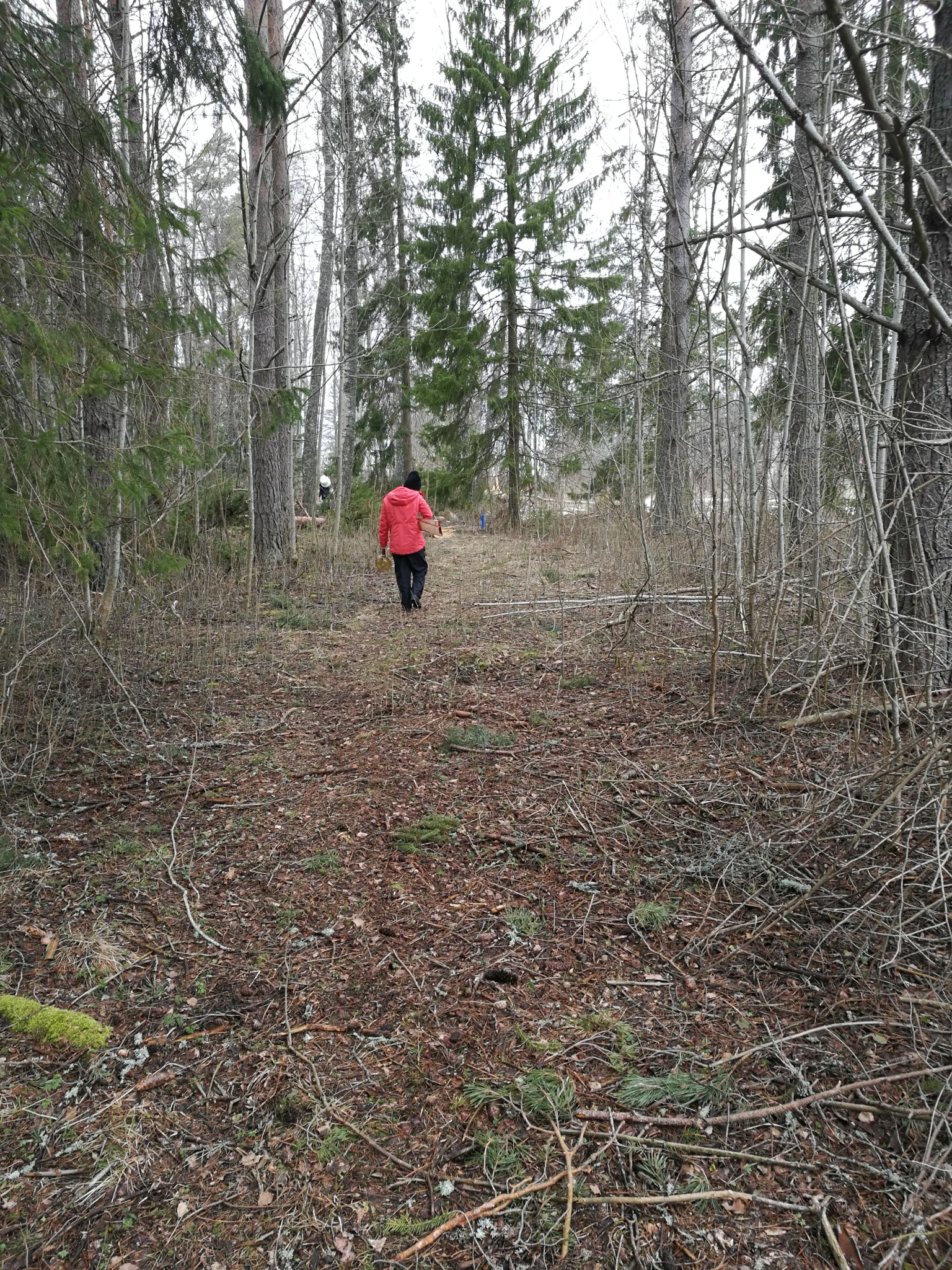

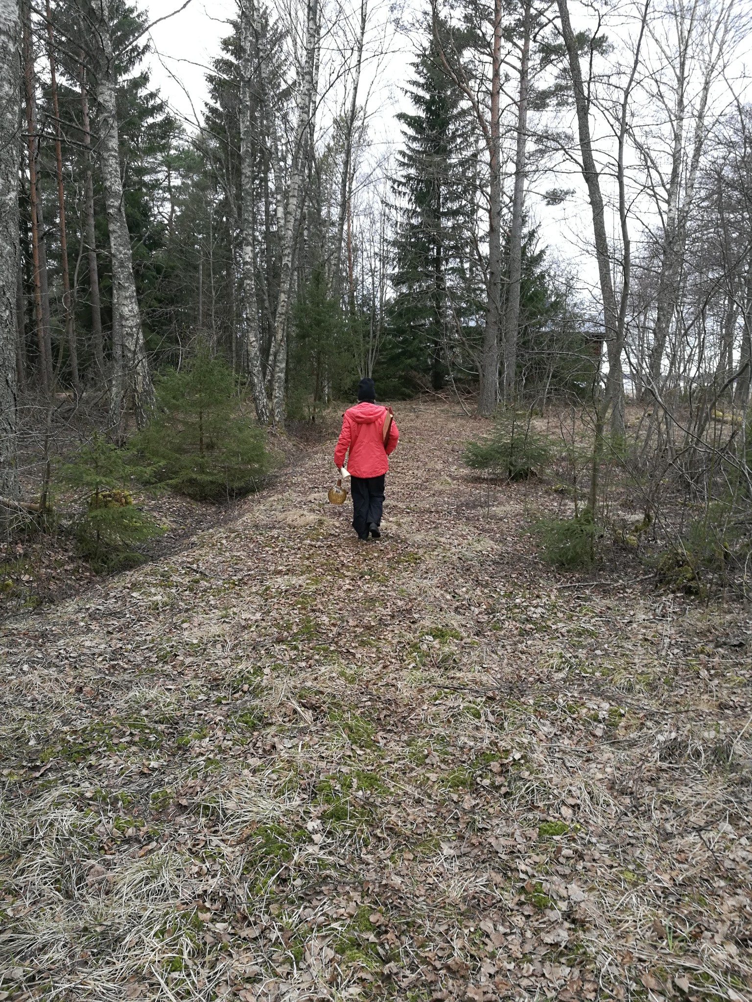

I vintras köpte vi en gammal stuga i skogen. Vägen från huvudvägen in på tomten (ca 150 meter) är dock i skicket att den inte har blivit använd på ca 15 år. Går i dagsläge inte att köra ända fram till stugan = måste rustas upp för att ha möjlighet att rusta upp stugan.
Har noll erfarenhet på den här punkten och tänkte höra om någon här har koll på vad man behöver för maskiner för att fixa till det. Tänker i mitt stilla sinne att det skulle räcka med en traktor som "hyvlar av" ett lager? För att sen eventuellt ösa på ett lager grus, så att det inte blir för mjukt och lerigt? Behöver det vara svårare än så? Eller är jag helt ute och cyklar?
Slänger in ett par bilder som visar hur det ser ut nu.
Tar tacksamt emot synpunkter!

Det beror helt på vilken nivå man vill upp i. För att komma fram räcker det att grusa upp i hjulspåren där de är djupa och skrapa av de värsta högarna. Bärigheten är omöjlig att bedöma på de bilderna.
Ser väl fin ut, körbar!
men iallafall - jag skulle gjort ett försök att behålla "skogsvägen" med gräs i mitten, inte nåt hyvel och grusad riktig väg... utan något mer enklare och se hur det går med justeringar där det behövs...
Det liksom passar in när man har en stuga i skogen.....

Är helt och hållet inne på att göra så lite som möjligt, både utseendemässigt och arbetsinsats. Vill mest bara att det ska vara funktionsdugligt såklart. Har själv ingen aning om hur det är längre ner i marken, men tänker att det ju varit sån slags simpel väg förut och därför borde duga för vanlig personbil.
Men tänker jag rätt att en mindre traktor kan räcka för att lösa det, tror ni? Tänker att det enklaste skulle vara att be någon grannbonde om hjälp.

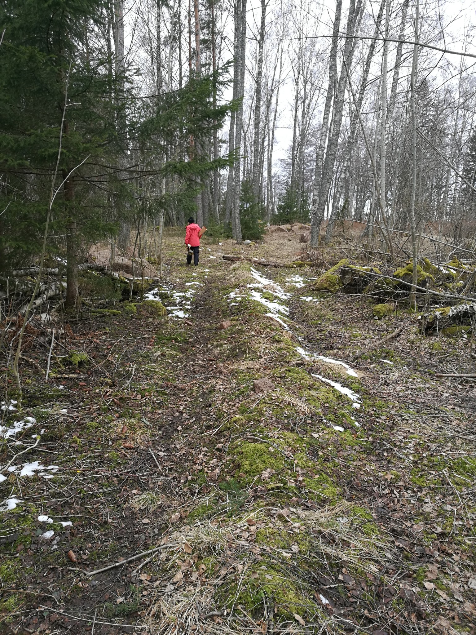

Varför går det inte att köra på vägen? Var ligger problemet?
I andra bilden ser vägen sönderkörd ut (mycket spår). Hur lång är den sträckan?
Vinns det grus på vägen? och är det naturgrus, runda sten i varierande storlek, eller kross?
Jag skulle tro att man på den sönderkörda delen behöver mer grus, och då är det bra att jämna av vägen innan, men det går såklart också att beställa en lastbil grus (0-40) och be att lastbilen sprider gruset direkt i hjulspåren.
Sedan får du säkert röja upp längs vägen, och börjar du använda vägen, kommer antingen det gamla gruslagret fram igen, eller så blir det en stor lerpöla.
Jag skulle i alla fall bara göra det minsta som krävs, tills stugan är färdigrenoverad och då göra vägen så fin du vill.

Där det är djupa hjulspår är det också vått, det ser man på växtligheten på sidorna. Detta område behöver lite extra kärlek och minst ett lass grus, kanske två.
Finns det stenar nära vägen kan dessa vika sig inåt mot den med åren, så ta gärna bort dessa om du ändå tar hjälp av en traktor.
I övrigt hade jag nöjt mig med att fylla i hjulspåren för att jämna ut vägen.
Familjen har en sommarstuga sedan mer än 50 år som har just en sådan där väg, under de senaste 50 åren så har den hyvlats av ett par-tre gånger (för att bli av med mittremsan som har en tendens att resa sig med åren i praktiken tas denna bort vart 20:e år ungefär), samt att den får ett lager grus i hjulspåren vart tionde år ungefär.I början var det runt naturgrus (från istiden), men stenkrosset (0-28 eller 0-40) som används numera fungerar mycket bättre då det ger bättre bärighet.
Sedan bör man ta bort barr och löv varje år (räfsa av det värsta), det gör rätt mycket för kvalitén på vägen på sikt på de ställen där det samlas..

Jag håller med pacman42. Röj bort buskarna och ta bort riset och sådant för hand och fyll grus i hjulspåren så har du en bra väg.
Om det är vattensjukt någonstans och gyttjigt i hjulspåren kan man rada stenar i gyttjan. Stenar i sådan storlek som man kan hantera för hand från knytnävsstorlek och uppåt. Stenarna bilder gyttjan och breder man litet grus ovanpå så brukar det hålla ganska bra.

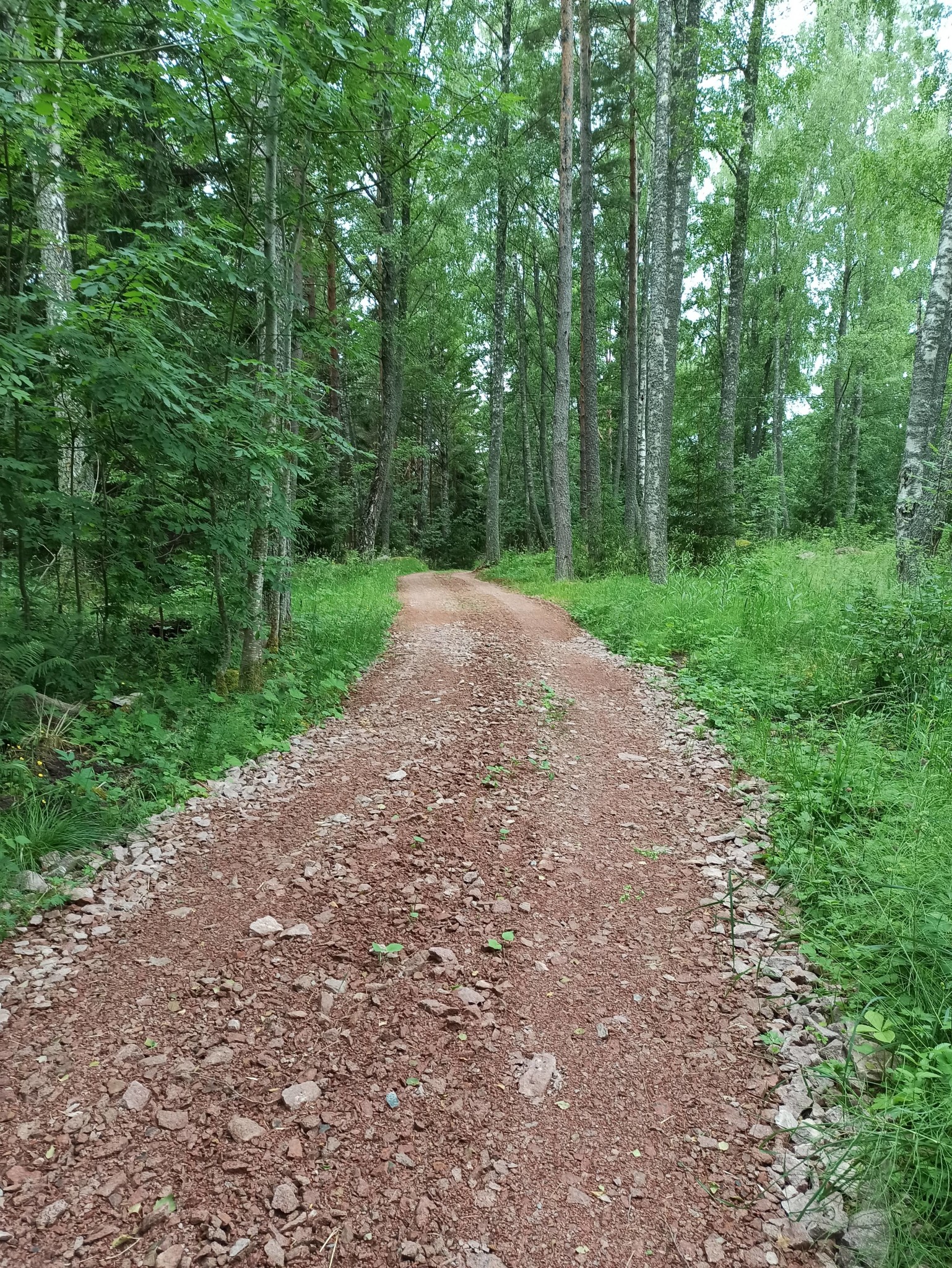

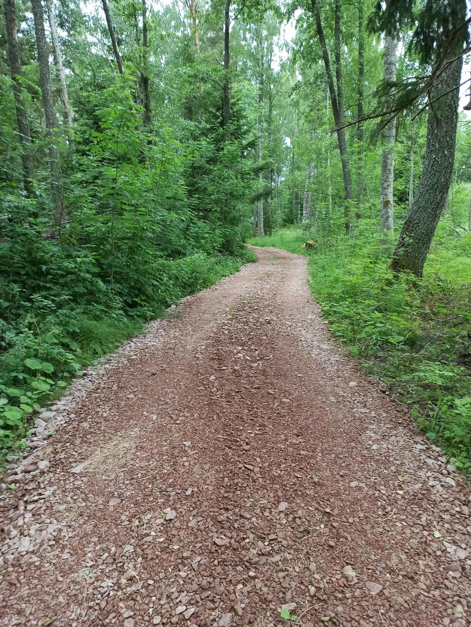

Hej! Tack för att du frågar!
Vägen blev klar för ca 3 veckor sen, var en lokal stjärna som fixade till det. Kullen som fanns på mitten på ett ställe jämnades ut, men annars tror jag inte att han har jämnat ut nåt mer. Sen på med två olika storlekar av grus. Har tyvärr inte fått jättemycket detaljer som jag kan dela med mig av. Men vi är supernöjda!
Finns inga diken i nuläget. Vi äger inte skogen som vägen går igenom, ägarna trodde inte det skulle behövas diken. Han som fixade vägen sa att det går att fixa i efterhand eller gräva ner en trumma för avrinning om det behövs. Vi får se hur det blir i framtiden!V valter53 skrev:
