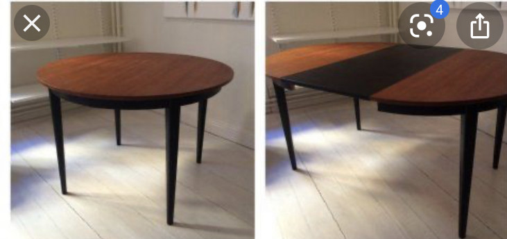

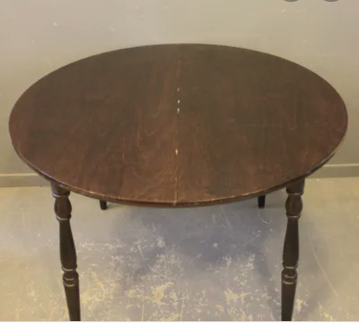

Min plan är att jag ska bygga ett runt bord på150 i diameter, som sen ska går att dra ut och lägga en skiva i.
Någon som vet vart jag kan hitta skenorna under bordet som gör att jag kan dra ut det?
Vet inte vad jag ska googla på.
Någon som gjort ett sådant bord innan som har lite idéer på hur jag lättast får ihop detta

Jag sökte på ”underrede bord utdragbart” och hittade bl a dessa (vet ej om de funkar till runt bord dock);

Jag har en annan idé också. Hitta nåt gammal loppisfynd och ”sno” mekanismen ifrån. På äldre bord brukar de vara av trä och det går att såga och modifiera för att passa till ditt bygge. Typ nåt gammalt furubord dom var poppis ”back in the days”.
Ett sånt här hade jag som jag snitsade till. Tyvärr har jag det i ett förråd så jag kan inte ta nån bild underifrån eller på andra detaljer.
Ett gammalt rundat utdragbart bord med synliga gångjärn och mörk träyta, uppsatt på fyra svarvade ben.
Här är ett annat bord med samma funktion;
Ett runt bord med svarta ben, som är ihopfällt, bredvid samma bord utdraget med en extra sektion i mitten.
