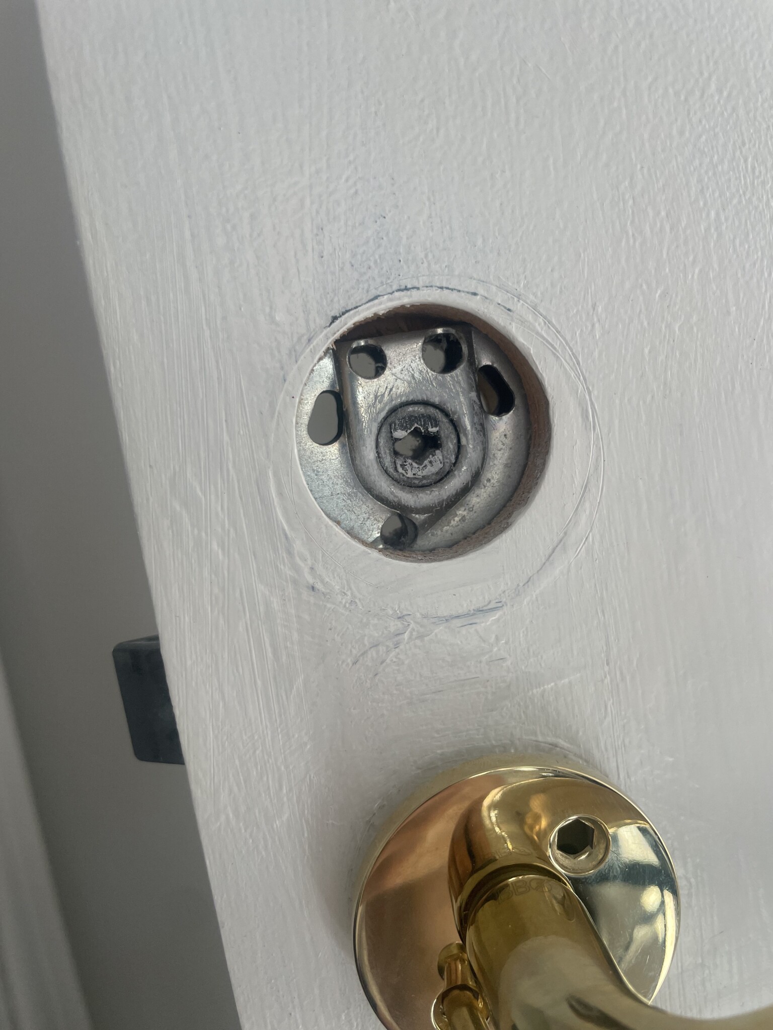

jag ska byta ut handtaget och nyckelbrickan på en innerdörr.
Nyckelbrickans skruvhål passar inte riktigt in i den existerande låskolven. Jag undrar om jag kan skruva ut hela låser och rotera denna låskolv?
Annars blir det fram med glasfibertejp och spackel för att täcka den bit av hålet som är synligt.

Går det att vrida tryckfallet 180⁰?
Går trycket idag att tryckas uppåt för att öppna dörren?

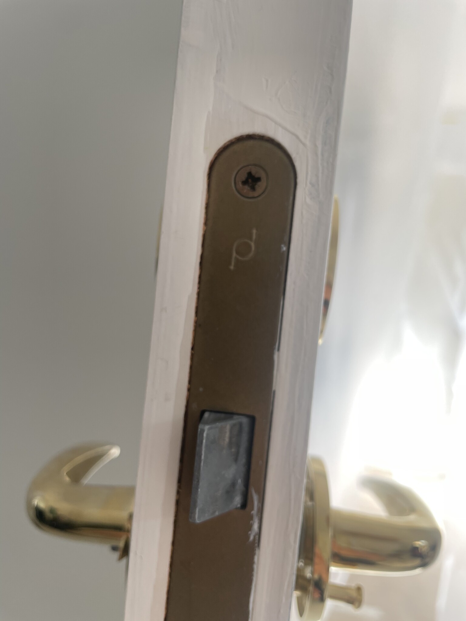

Exakt vilket låshus är det? Vad står det på sidan av låshuset?
Vad är det för nyckelbricka?
Går det att vända nyckelbrickan upp å ner, å på så sätt få det att passa?

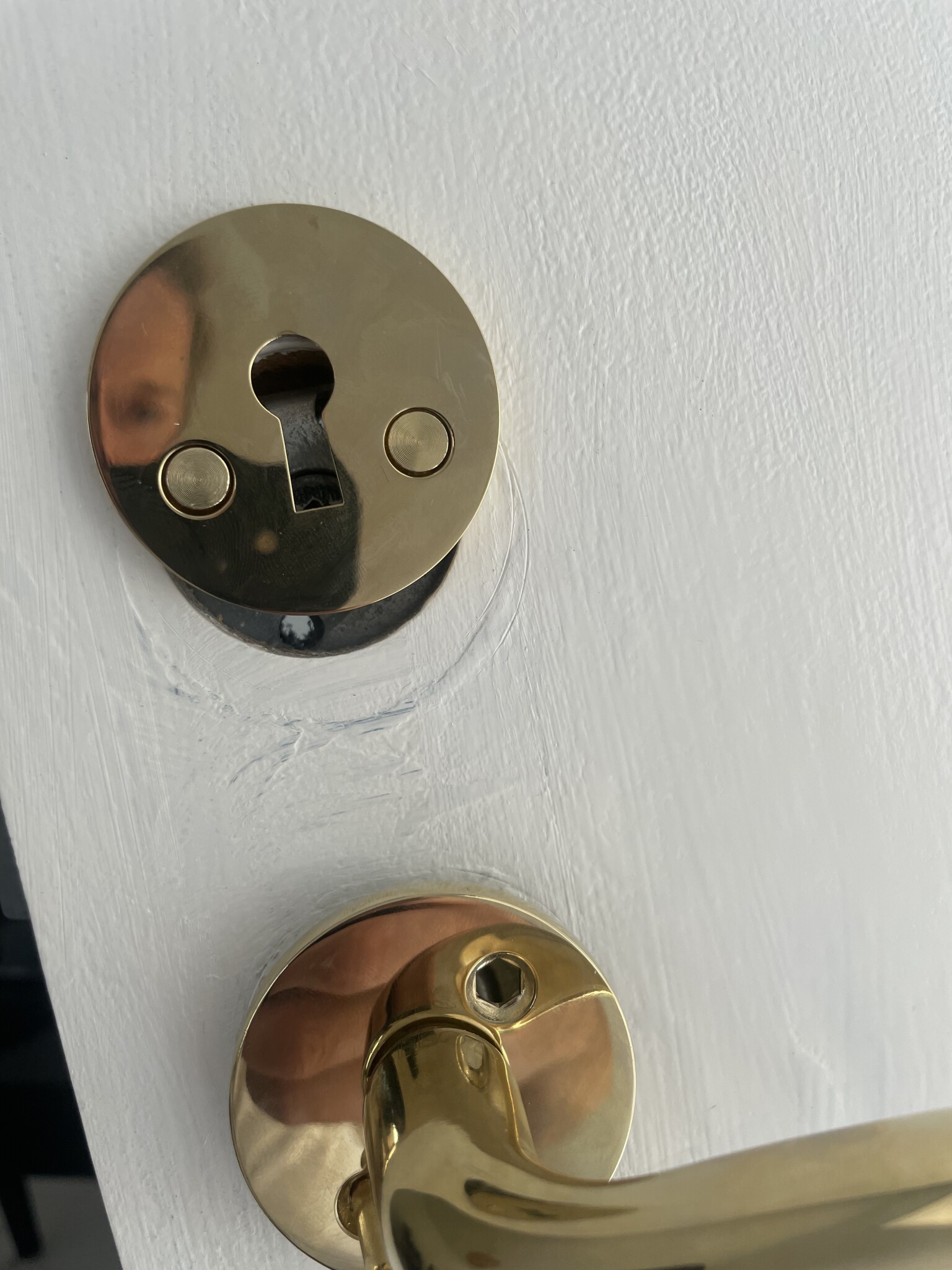

Tack för alla frågor!
Tryckfallet: Jag kan rotera låsmekanismen 180 grader om det är vad som menas?
Går ej att vrida handtaget uppåt för att öppna.
Bifogar bild på loggan.
Nyckelbrickan går inte att vända upp och ner.
Alternativet till att spackla hålet tänker jag är att limma fast nyckelbrickan och skruvhuvudena (för estestikens skull). Då kan jag ju faktiskt bibehålla låsfunktionen.
