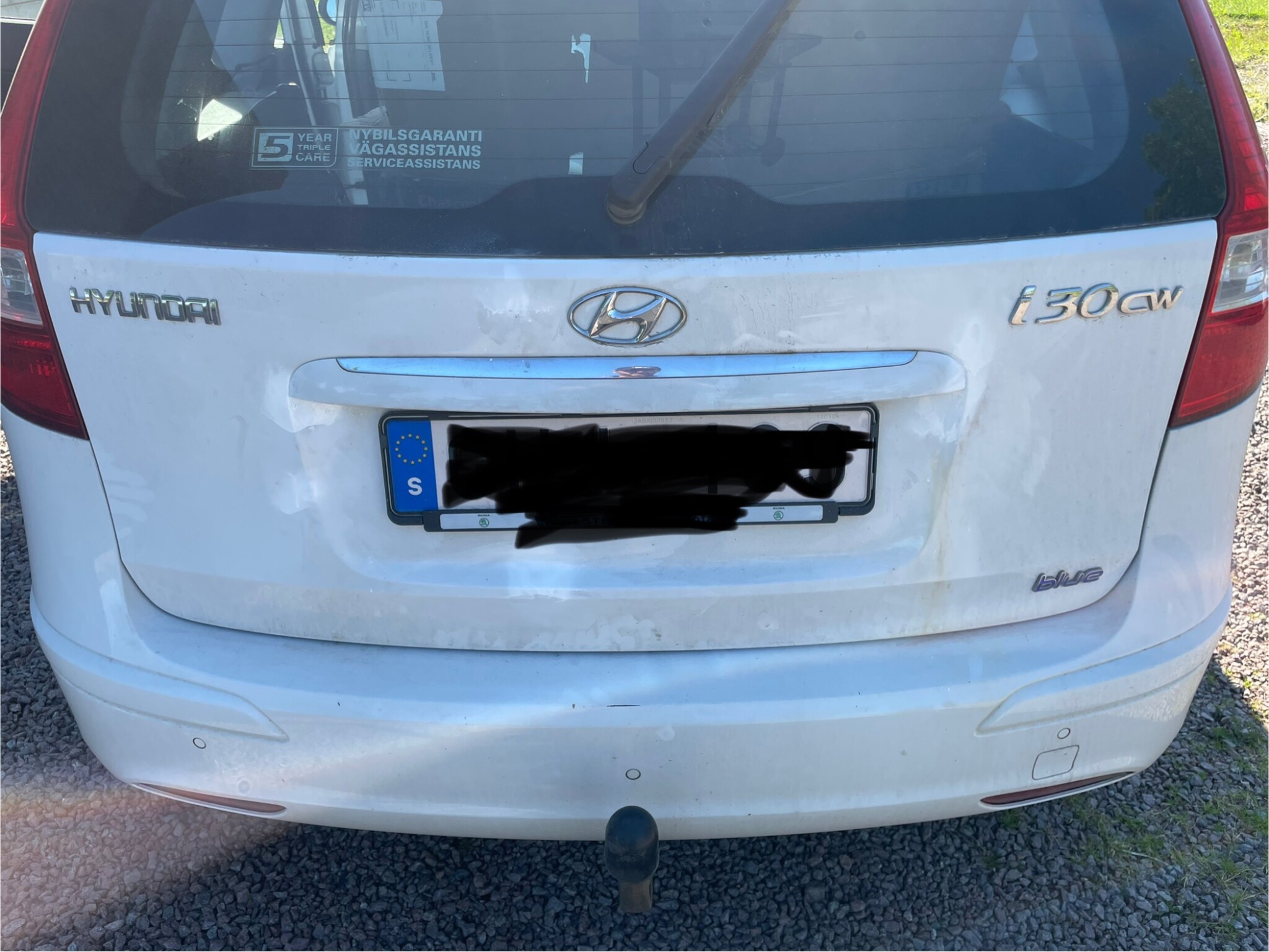

Hej på er,
Bilden nedan visar en bil vars färg/rostskador har slipats, behandlats med anti-rost ytbehandling, samt målats över med vit sprayfärg.
Som ni ser har ju resultatet resulterat i en ”målad teckning”, och det ser riktigt dåligt ut.
Min fråga är nu; vad ska jag som amatör göra för att få resultatet så bra som möjligt?
Väldigt tacksam för svar!
Vit bil med ojämn färg, rostskador behandlade och övermålade med vit sprayfärg, resultatet ser ut som en "målad teckning".

Måla med exakt samma kulör som resten av bilen. Just nu verkar det vara olika vita kulörer.
Svårt...
Budget?
Lite spackel och slipgrund innan ..
Våtslip och sedan sprayfärg
Våtslip och polering...
Men tveksamt om det är värt att lägga så mycket jobb på en sådan bil
Hur tar jag reda på exakt kulör?
Färgkod brukar stå instansat på chassiplåten om jag inte minns fel.
De som säljer färg kan ha en kamera som läser av färgen du vill och blandar till färgen och sätter det i en sprayburk.

Dom som säljer bilfärg brukar också veta vart man hittar färgkoden. Nuförtiden finns det även sidor på nätet som man kan hitta färgkoden på.

Sällan lagningar går att få bra ändå tycker jag. Lacka om luckan.
Det löste sig tillslut. Jag fick tag på rätt kulör och gjorde om arbetet. Stort tack för all support och goda tips!
