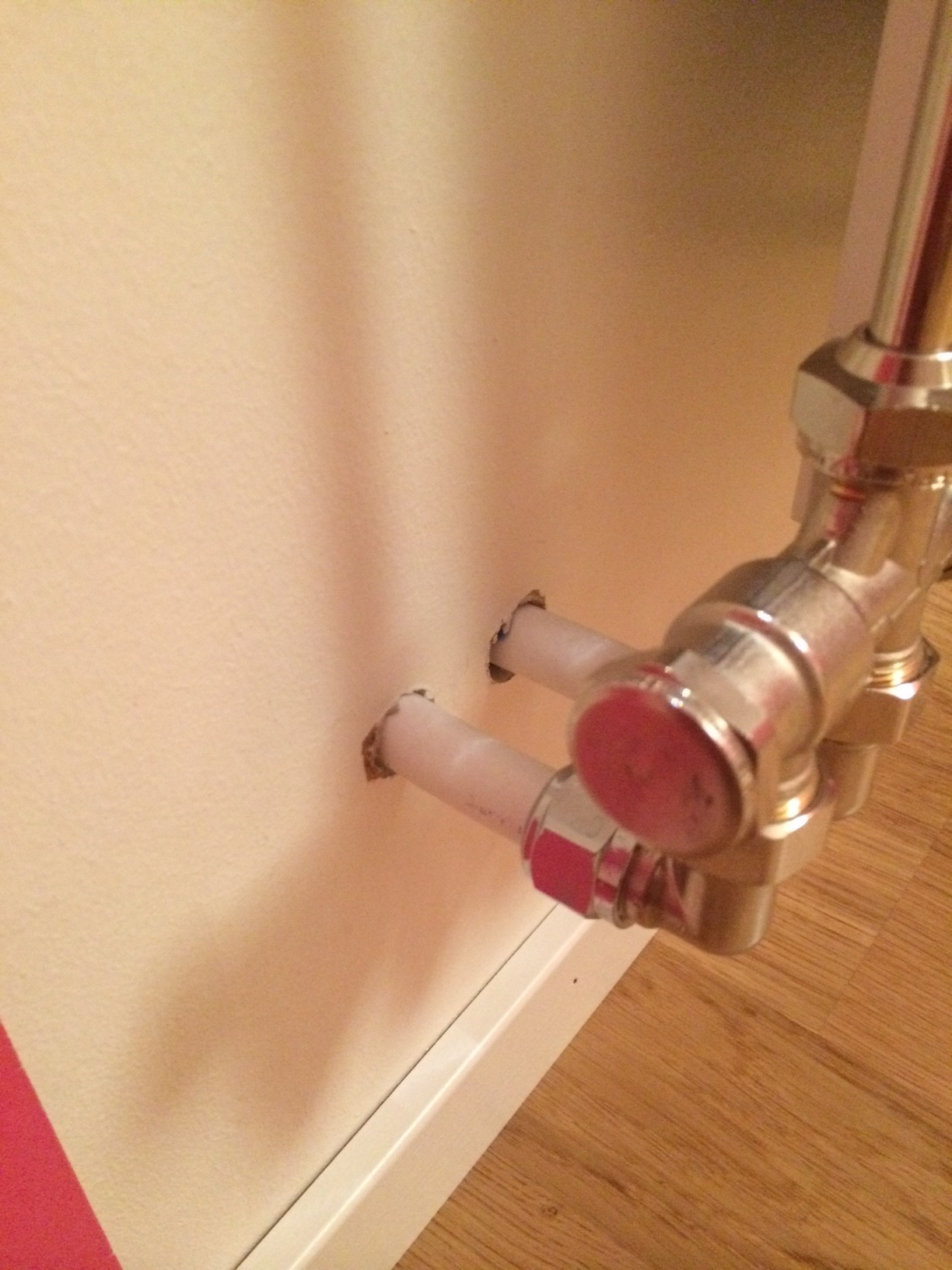

Har ni någon tips på var man kan hitta en vit rörmanschett som går att montera på ett 16mm rör enligt bifogad bild. Den måste gå att trä på befintligt rör i och med att det redan är kopplat. Tanken är att den ska sitta mot väggen för att de "fula" hålen inte ska synas.
Dessa brukar jag använda till dyl http://www.rinkabyror.se/artiklar/ror-och-rordelar/vita-tackbrickor/
Jula har också täckbrickor men de är för 15 mm, funkar inte det så är det bara att ta fram snidar kniven och tälja bort en mm
Konungarnas konung = Falu vulkbricka! Döljer även större hål. Delbar 12-16mm!
http://www.faluplast.se/sv/tackbrickor/vulkbrickarsk-384038512-16mm88x38mm__841
Ovanstående täckbricka köpes enklas på clas ohlson
