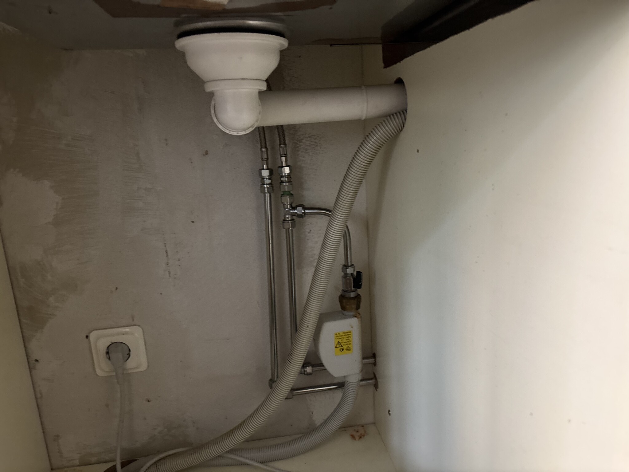

vill kunna koppla på en tvättmaskin på följande rör och avlopp. Skulle det fungera med en y-förgrening efter ballofix? I nuläget är diskmaskin påkopplat men behöver således ytterligare anslutning.
Om inte, vad bör jag be rörmokare om i offertförfrågan?

Avlopssmässigt ser det redan förberett ut med en inkoppling till (om det blir från rätt håll iaf).J JohnKlint skrev:
Så en till T-koppling är nog det som behövs och sen en ballofix så man kan stänga av tvättmaskin manuellt.
Men om du frågare en VVS och ge förutsättningarna så bör den inte ha ngt problem att lösa det där på rimlig tid (ett antal timmar max - om det inte är för långt att drar rören.....
Sen bör ni kanske fundera på elen också - kanske inte optimalt med DM + TM på samma säkring, då kanske man inte kan köra båda samtidigt tex
Skulle en förgrening efter befintlig ballofix vara en lösning, typ en y förgrening ?klaskarlsson skrev:

Ja en T-koppling där skulle nog funka ( vatten brukar inte ha y-kopplingar, det är mer avloppet).J JohnKlint skrev:
Men det kan nog vvsaren ge mer svar på och påverkar nog inte priset nämnvärt exakt var den skall sitta där - det är mer en fråga om rördragningen till vart nu TM skall stå...

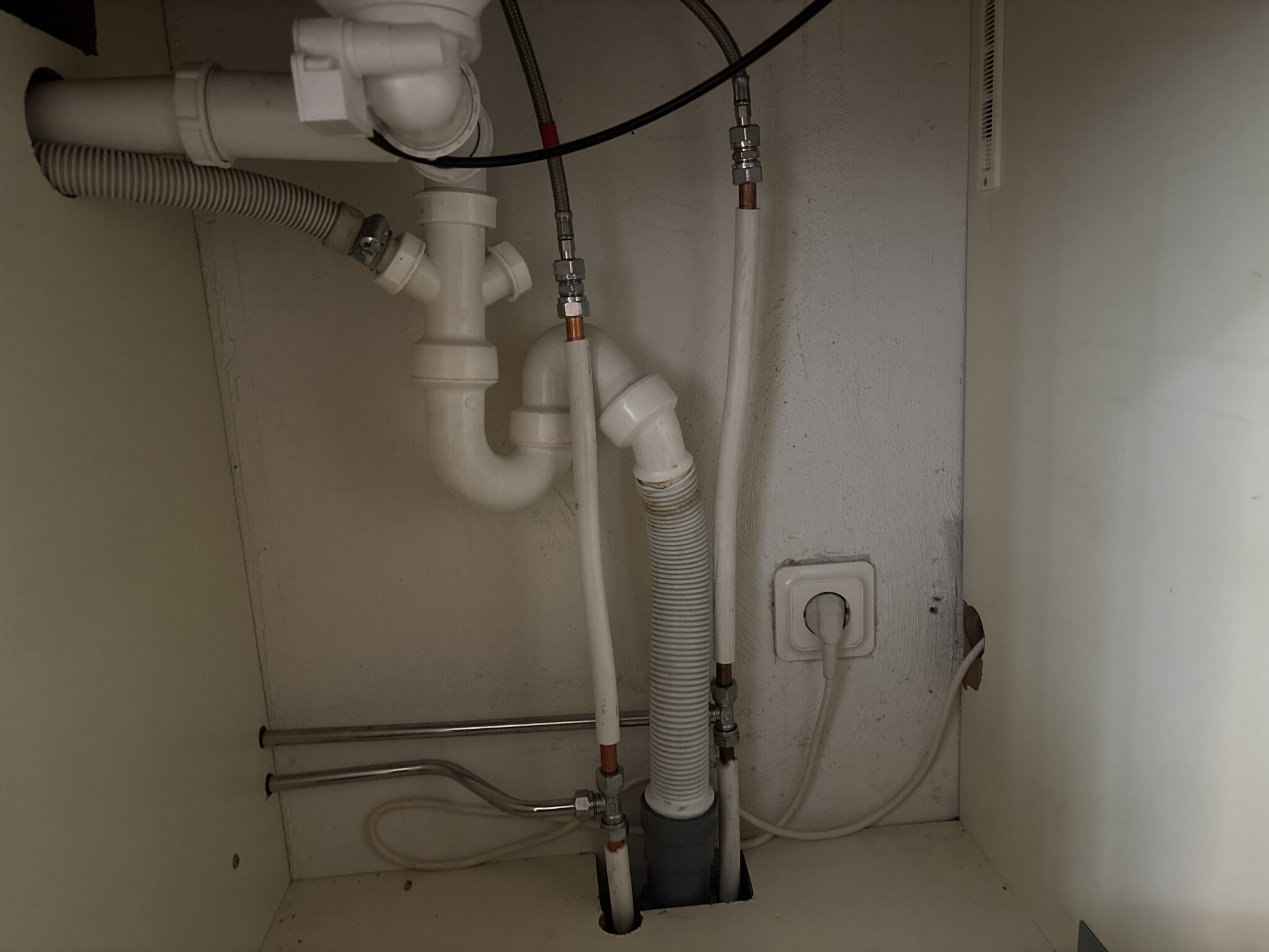

Det snygga här skulle ju vara att:
1. Sätta läckageskydd i båda skåpen, så att ev vatten rinner ut på golvet.
2. Sätta en avstängningsventil i bänkskivan, tillgänglig från ovansidan.
3. Mata denna ventil från befintlig anslutning till diskmaskinen.
4. Ut från denna ventil gör man fördelning till tvättmaskin och diskmaskin, dvs gemensam avstängning.
5. Läckageskydd under både disk och tvättmaskin.
Vill man sedan komplettera med någon sorts vattenlarm under maskinerna eller en vattenfelsbrytare så är ju det också bra (och ett krav för fackmannamässig installation tydligen).
Känns lite väl krångligt, men absolut det är ett alternativ. Är mer inne på en extra ballofix för tvättmaskin på befintligt rör, går nämligen väldigt enkelt att dra ut lådor och enkelt att komma åt dessa rör.MathiasS skrev:

En läckagebrytare är en pryl som sitter på inkommande kall- och/eller varmvatten i t.ex. köket och har fuktsensorer och när en sensorer blir fuktig så stängs vattnet av lokalt.J JohnKlint skrev:Säkert vatten skriver
"Tvättmaskin kan placeras i ett kök utan golvbrunn. I det fallet ska den vara placerad på ett vattentätt underlag med uppvikta kanter runt om. Under tvättmaskinen ska det finnas en fuktsensor som är kopplad till en läckagebrytare eller en vattenfelsbrytare alternativt ett översvämningsskydd och ett vattenlarm."
Så vad är skillnaden på en läckagebrytare, vattenfelsbrytare och ett översvämningsskydd? Är en slang med Aquastopp något av dessa? Vad bör man satsa på?
En vattenfelsbrytare är en pryl som sitter på husets inkommande vattenrör och ständigt jämför inkommande vattenvolym med utgående avloppsmängd och kommer det in en massa vatten medan det just inte går ut något, dvs. läcka trolig, stängs inkommande vatten av.
Översvämningsskydd är de golvskydd som man ska ha under vitvarorna etc. i köket. Vattenlarm tjuter när dess sensor blir fuktig.
Aquastop är något annat och räknas inte som något godkänt.

Läser man säkert vattens beskrivning så tycks ju ett översvämningsskydd ett droppskydd (som kan hålla vatten) med uppvikta kanter likt en balja bör räcka. Tolkar det då som att ett kar och ett enkelt larm då är tillräckligt. Dessutom har maskinen Aquastop. Bör väl då vara mer än tillräckligt?

Enligt Säker vatten ska det väl också vara en lätt åtkomlig avstängningsfunktion ovanför bänkytan för att folk verkligen ska använda den varje gång. Det kan vara köksblandare med diskmaskinsavstängning eller typ som Ikeas Knycklan.
