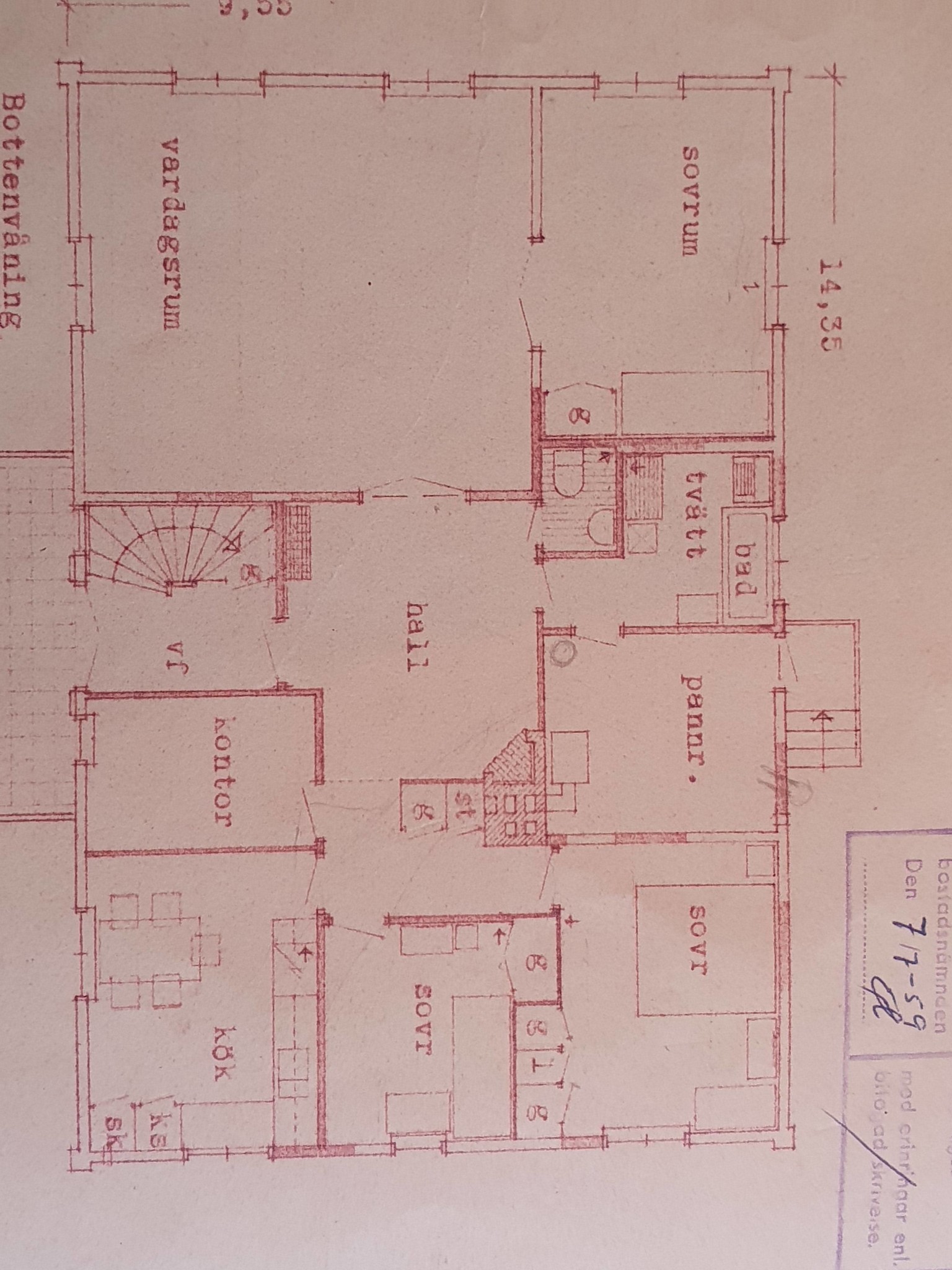

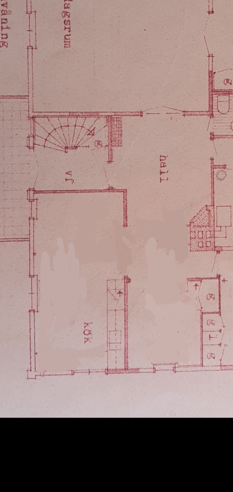

Borde det vara lugnt att ta ner dessa väggar? Verkar inte vara något bärande bara 2tum3 med spont båda sidor cc60.
  • Ritning av en våningsplanslayout med markerade mått och rum som vardagsrum, sovrum och kök.
  • Byggplansskiss med markerade väggar användaren frågar om kan tas ner, kök och andra rum synliga.
Väggar som inte är timrade är sällan bärande.
Huset renoverades 1959 och bara en halv innervägg är timmer numera.
Då finns det en mycket stor risk att de ersättande resvirkesväggarna är bärande efter renoveringen för timran tappade ju sin stabilitet när de riktiga mellanväggarna togs bort
