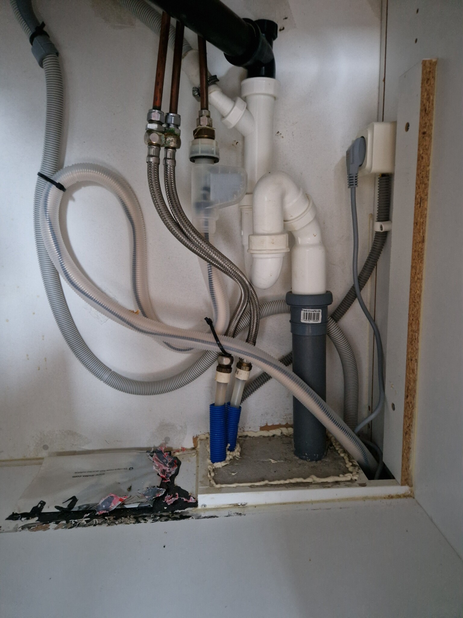

Jag ska renovera köket och riva det gamla i lägenheten. Någon som kan rekommendera något bra sätt att stoppa vattnet i vattenledningarna?
Detta är alltså en tillfällig lösning som ska funka under byggtiden.

Jag skulle skruva dit ett par ballofixer.... Tänker du flytta rören?

Nej inkommande vatten ska vara kvar på samma ställe. Finns det lock som passar om jag inte vill trixa med ballofixer?

Ja det finns lock, antar att det är dimension 15. Finns i alla byggvaruhus.
Men ballofixer finns ju fördelar med att ändå ha kvar för framtiden. Då är det enkelt att stänga av vattnet bara för köket, t.ex om du behöver byta eller serva blandaren
