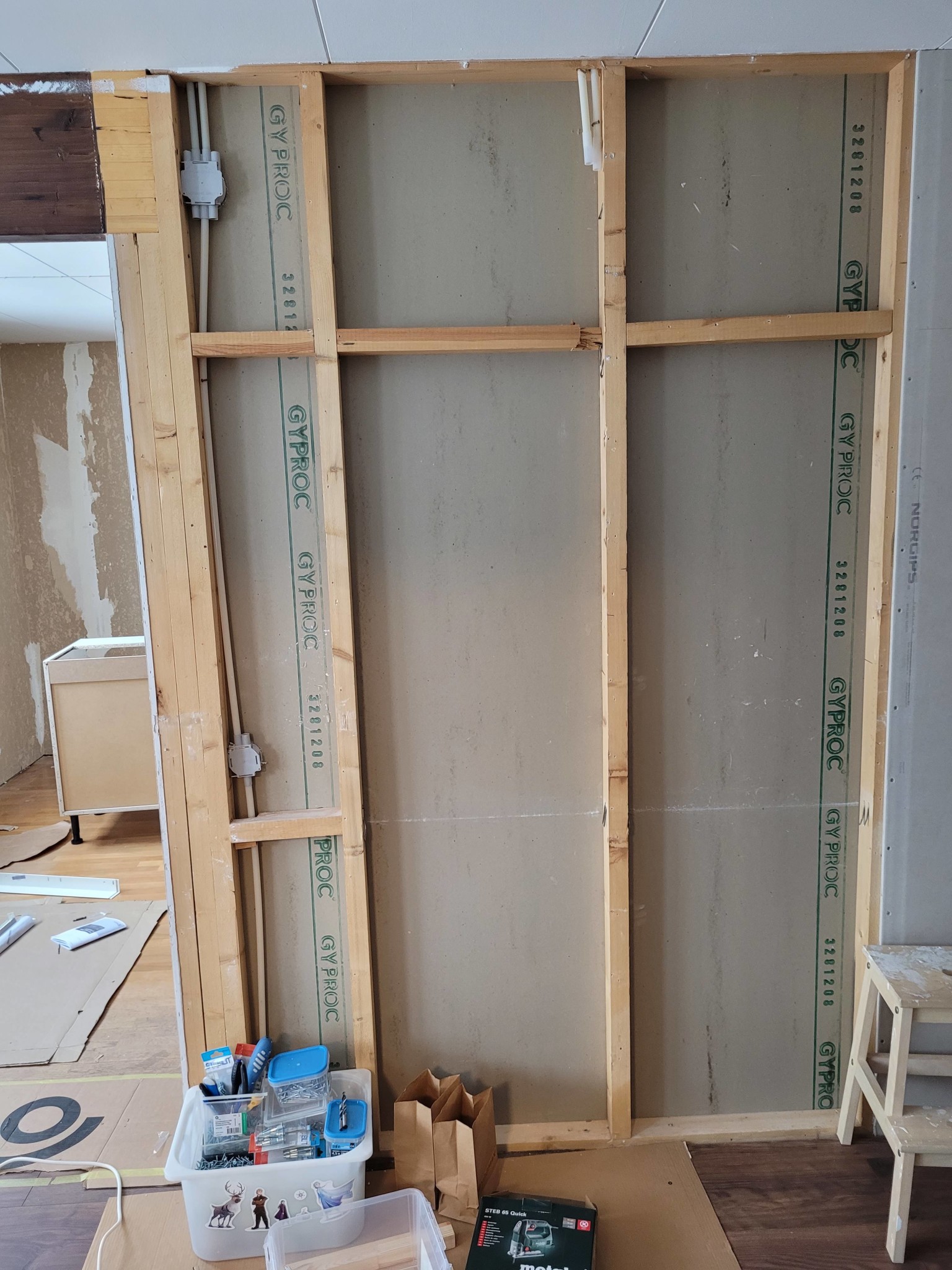

Jag önskar mig en öppning i denna vägg. Väggen avslutas idag med en trippelregel/stolpe som bär upp en limträbalk. Denna stolpe och balk ommer få vara kvar då de definitivt har en bärande funktion.
Men de två vertikala enkelreglarna till höger har inget med limträbalken att göra. Frågan är om de kan ha en bärande roll ändå?
Om jag river de två reglarna, kommer avståndet mellan trippelstolpen och nästa regel bli ca 140cm.
Vad tror herrskapet?

Det går inte att svara på utan mer information..
Limträbalken antyder ju att det behöver tas upp laster från bjälklaget/taket i den linjen. Finns det ingen annan vägg eller balk i samma linje eller något ovanför som antyder att förstärkning endast behövs där balken är skulle jag gissa att väggen är bärande.

Väggen är bärande och kortlingarna är avsträvningar för att förhindra knäckning av dom stående reglarna. Du kan inte bara riva utan att förstärka och ersätta stolparna

Hm ja det låter ju rimligt förstås. Ok tack, tillbaka till ritbordet.
