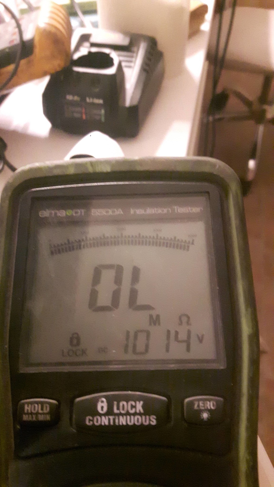

Hur ska man tolka detta resultat av mätning på T2Blå Golvvärmeslinga?
Isoleringstestare som visar "OL" på skärmen, vilket indikerar en avbrott i golvvärmeslingan.
Vad har du mätt mellan? Om du lagt ihop fas och nolla och mäter mot jord är allt som det ska.

Kan inte just det instrumentet men tolkar det som att isolationsvärdet är oändligt.
Det är jättebra! Resultatet du vill ha om du mätt värmekabelns ledare mot skärm/jord. Men läs manualen för säkerhets skull.
jag har satt ihop fas och nolla och mätt mot jord.
Då är allt ok

Sätt ihop proberna för säkerhets skull och kontrollera att det visar 0 eller 0,001 och bara ett par V i testspänning så vet du att instrumentet mäter.
