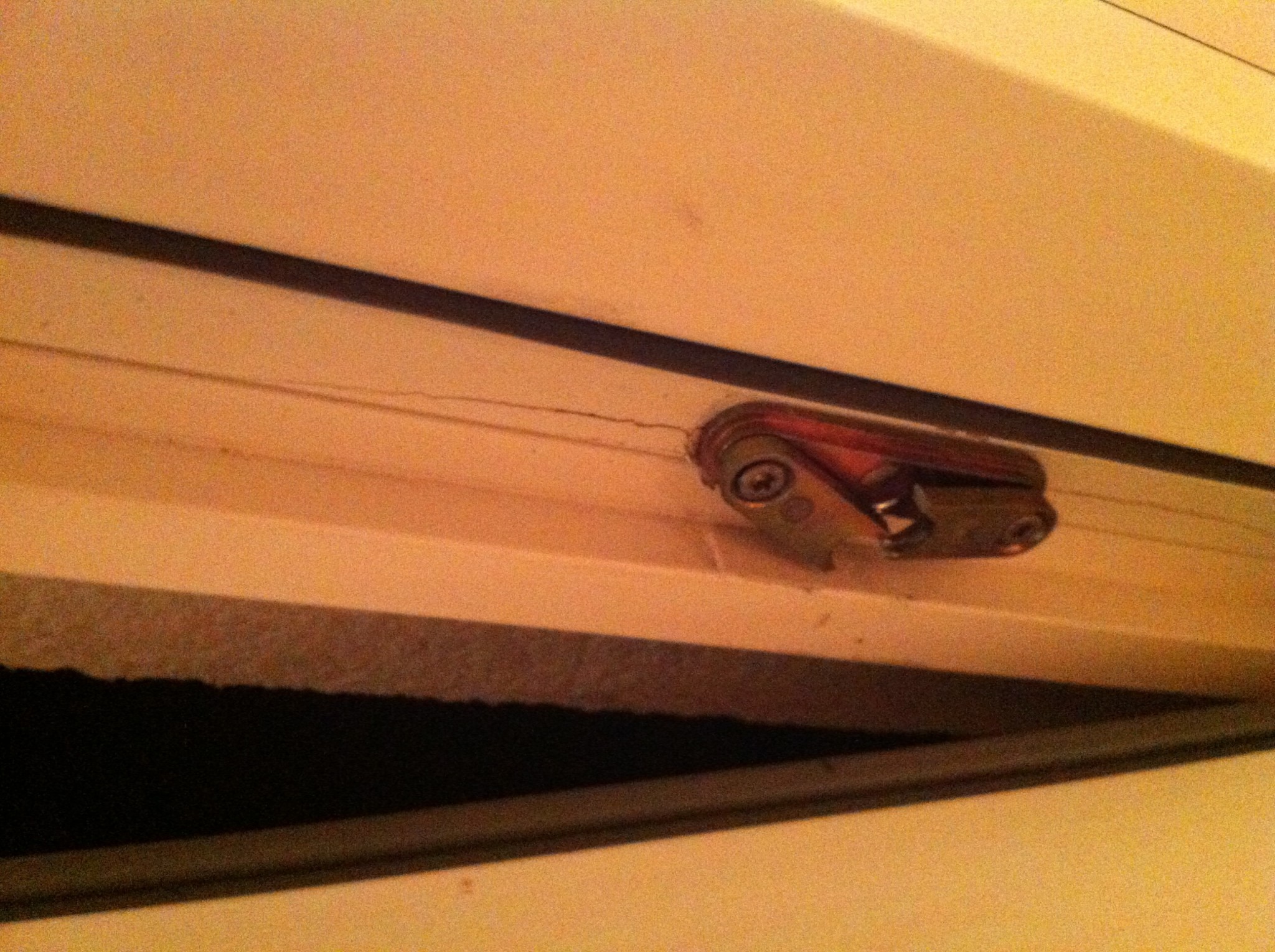

I mitt Hjältevads hus har jag en fönsterdörr ut till mitt trädäck. Om man öppnar dörren upp och sen stänger handtaget så låsas dörren fast i sin position, vet inte vad det heter (dörrstoppare / friktionsbroms?).
När det senast blåste rätt så mycket hade jag dörren öppen när jag skulle hämta ved och då gick beslaget sönder (se bilder).
Jag har pratat med Hjältevadshus och dom säger att fönsterfabriken (Finndomo Fönster) inte finns mer och de har inga reservdelar så det går inte att få tag på ett nytt beslag – vilket känns sådär ”trevligt”.
Någon som har idéer (kun den del där är knäckt på bilden behövs) ?
Kolla fabrikatet på friktionsbromsen (troligen är det ett fix beslag) om det är det så kan vilken låssmed eller fönsterförsäljare som helst ta hem om de inte har hemma.
De flesta fönster fabrikanter använder sig av beslag från några få stora tillverkare.
