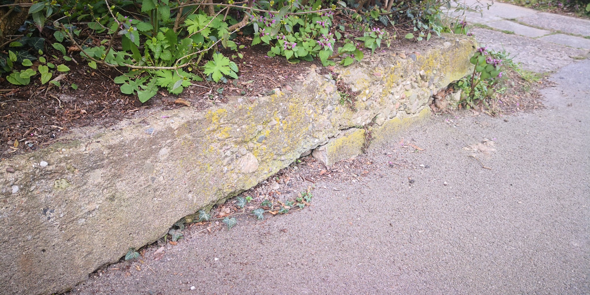

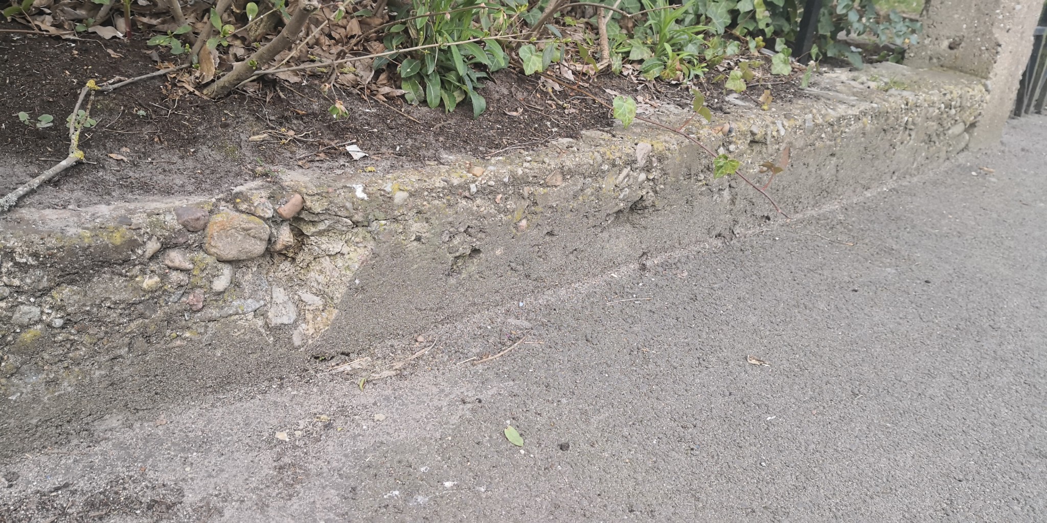

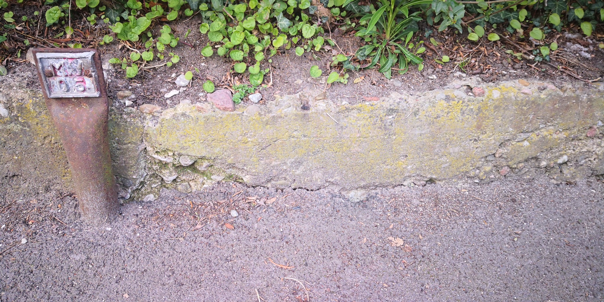

Det är snart dags att sent om sider laga vår stödmur ut mot gatan. Jag är klar över att det borde gjorts för länge sedan... Den är i risigt skicka med sprickor osv. men det står en häck på insidan som gör att jag inte vill riva och mura om från grunden om det inte ABSOLUT behövs. Se bilder för nuvarande skick.
Här är min plan:
1. Rensa bort löst material, jord och annat organiskt
2. Tvätta bort alger och annat (vad är lämpligt att använda att tvätta med)
3. Primea och fylla stora hål (Puts-Murbruk A)
4. Rödgrunda eller Grundningsbruk A (vad är skillnaden)
5. Sätta putsnät (metall)
6. Putsa upp (Puts-Murbruk A)
7. Montera "kantsten" med lutning på toppen för att undvika att vatten ligger kvar på toppen
Hur låter detta? Vad hade du gjort annorlunda? Material, arbetsätt etc. Alla kommentarer är välkomna.

Funktionsmässigt så lär den muren hålla många år till, men vill du ha den snyggare så är det nog rätt väg att gå. gräva upp baksidan och efterfylla med något dränerande skulle nog jag gjort också.
barkisar
Japp, det är primärt att få den inte gå sönder mer och snygga till den jag är ute efter. Vad tänker du om arbetssättet och materialen jag föreslår?

Troligtvis har betongen karbonatiserats och med det så börjar armeringen rosta vilket leder till spänningar och sprickor. Du kan smeta på vad som helst, så länge kärnan fortsätter orsaka spänningar hjälper det inte mer än tillfälligt estetiskt.
