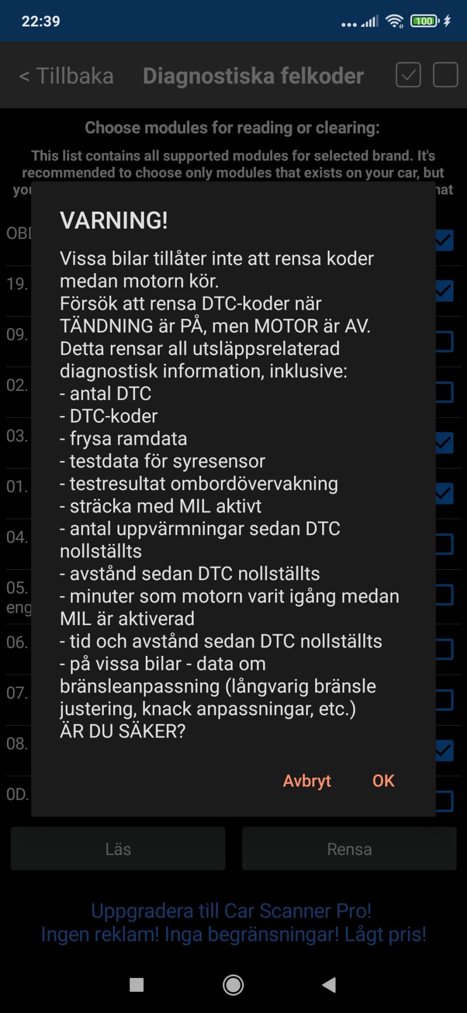

Jag har en ODB-läsare till bilen. Som kommunicerar med en app på mobilen. Jag har bara använt den några gånger, och konstaterar en del fel, men små sådana, inget som kräver service.
Nu åtgärdade jag ett fel trots allt, på egen hand. Av nyfikenhet ville jag se i bilens dator om felet försvann ur loggen. Varför jag ville scanna igenom bilen igen.
För att inte vänta i evigheter på alla punkter som bilen scannar igenom, så ville jag endast välja det område jag åtgärdat (check-boxar) Tyvärr tolkade jag knappen "rensa" fel - det jag rensade var felkoder/data. Och efter denna process, så kunde jag inte få ut någon data för den scanning jag sen lyckades göra. Efter scanningen så fick jag inte ut en rapport utan kort info som hänvisade till något relaterat till DTC. Hjälp vad har jag gjort tänkte jag.
Jag gick tillbaka o gjorde om några steg för att igen läsa igenom den textruta som jag i min häst klickade igenom. Hjälp igen tänker jag "Varning" (se bild)

To clear data from a car scanner, which primarily refers to clearing Diagnostic Trouble Codes (DTCs), you should plug a compatible OBD-II
Man skulle inte ha motorn igång vid rensning av felkoder, men det hade jag. Dock verkar det okej när man googlar.
Någon som vet vad som kan ha hänt? Vad har jag raderat? Och det varför kan jag inte få ut eventuella felkoder igen?
Bilen går att köra ialla fall, utan problem 🤪😬🙈

Olika koder beter sig olika, men generellt om du raderar en kod så är den borta och felsituationen måste uppstå igen för att koden skall komma tillbaka. En del fel återkommer direkt, många kräver att du kör en stund innan de återkommer, en del är nästan omöjliga att få tillbaka för att felet bara uppstår under väldigt udda omständigheter, och är felet borta återkommer de inte alls. Till saken hör att många koder kräver felindikation under en viss tid eller över ett visst tröskelvärde eller med en viss frekvens för att den faktiskt skall sätta en DTC.Dracula skrev:
