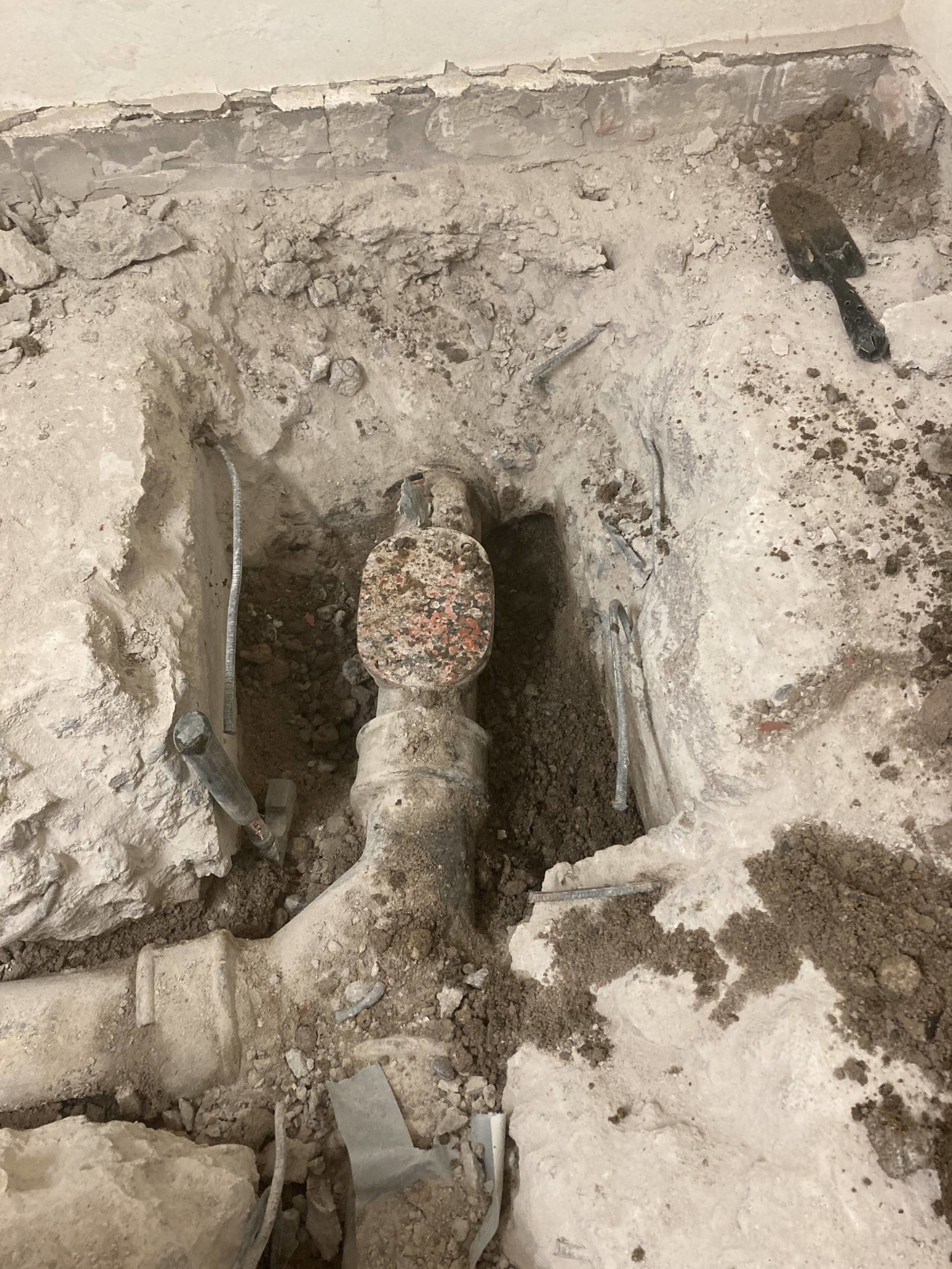

Hållet på och byter stammarna i tvättstugan och är snart klar med bilandet och håller nu på att räkna på materialkostnader. Hittat allt utom golvbrunn och lösning gör rens/spolbrunn på biltema. Golvbrunnen finns lite överallt, men just när det kommer till rens/spolbrunnslösningen så vet jag inte alls vad jag ska ha. Det mesta som dyker upp när jag söker är för mark och i te godkända att gjuta in.
så hjälp!
bifogar en bild på hur det ser ut nu.
så hjälp!

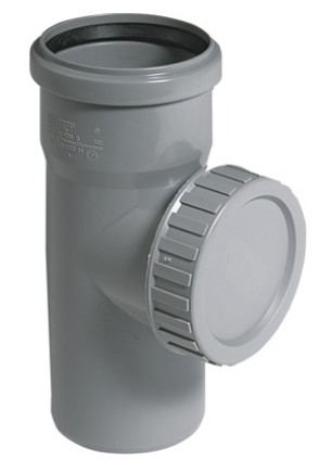

Jag körde med följande uppepå ett vanligt 110 t-rör på liggande stam. ( vill man ha lite bättre radie har pipelife en orange rensbrunn med bättre radier vet inte om den finns i grått)

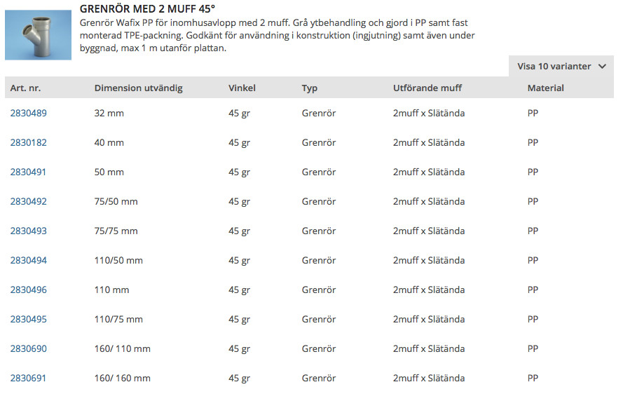

Letar som en galning efter t-kors som är godkända för ingjutning (märkning BD) men hittar inget. Vad/var köpte du, resterade rör köper jag iaf på biltema.P proffsrik skrev:Jag har gjort motsvarande själv nyligen.

Fördel med dagens tex Purus brunnar med urtagbara vattenlås är att man lätt kommer åt med en spolslang från golvbrunnen vilket får mig att tänka att specifika spolbrunnar kan vara lite överflödiga.
Min toalett ovanvåning ansluter precis där stammen lämnar huset så struntar själv i spolbrunnar.
Lite min tanke, att sätta en vanlig golvbrunn med bottenanslutning istället för en traditionell spolbrunn, fördelen med en större spolbrunn är väl att en del hinner samlas i den innan det svämmar över i rummet, å andra sidan så tittar man sällan i brunnen. Men för att ansluta brunnen behöver jag ett t-kors och hittar inte något t-kors som är godkänt för ingjutning, hittar massor som är godkända för mark och inomhus men inga har märkningen BD.slacker skrev:

Det kommer att sitta samma lösning som du har på rören som går ner i golvet både från båda toaletterna samt från köket.
Så hör ser det ut just nu
Nackdelen är ju att en vanlig golvbrunn torkar ut över tid och lukt kan sprida sig. Spolbrunn eller inte, jag räknar med att om det blir stopp så svämmar det ur brunnarna där jag har tätskikt. Spola kan man då göra i stigarna eller i brunnarna om det problemet uppstår.J Jens Germundsjö skrev:[video]
Jag hade en spolbrunn när jag rev ut hela mitt system men valde som sagt att skrota det helt och bara köra golvbrunnar (3stycken) och de två "luckorna" på stigare.
Alternativet är ju ett 110 rör med plugg lätt nedsänkt i golvet med ett brunnslock över!?
Blir nog dubbla golvbrunnar och den som kommer fungera som spolbrunn får man väl spola ur då och då om det luktar. Det kan jag nog ta. Känns smidigare och framförallt snyggare med en golvbrunn än ett brunnslock över, även lite enklare att bygga in samt billigare.slacker skrev:
