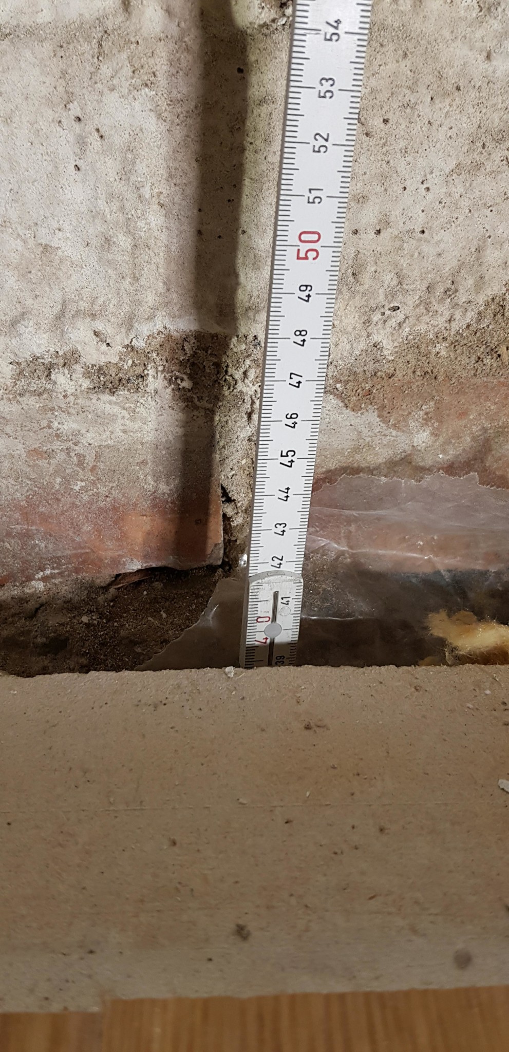

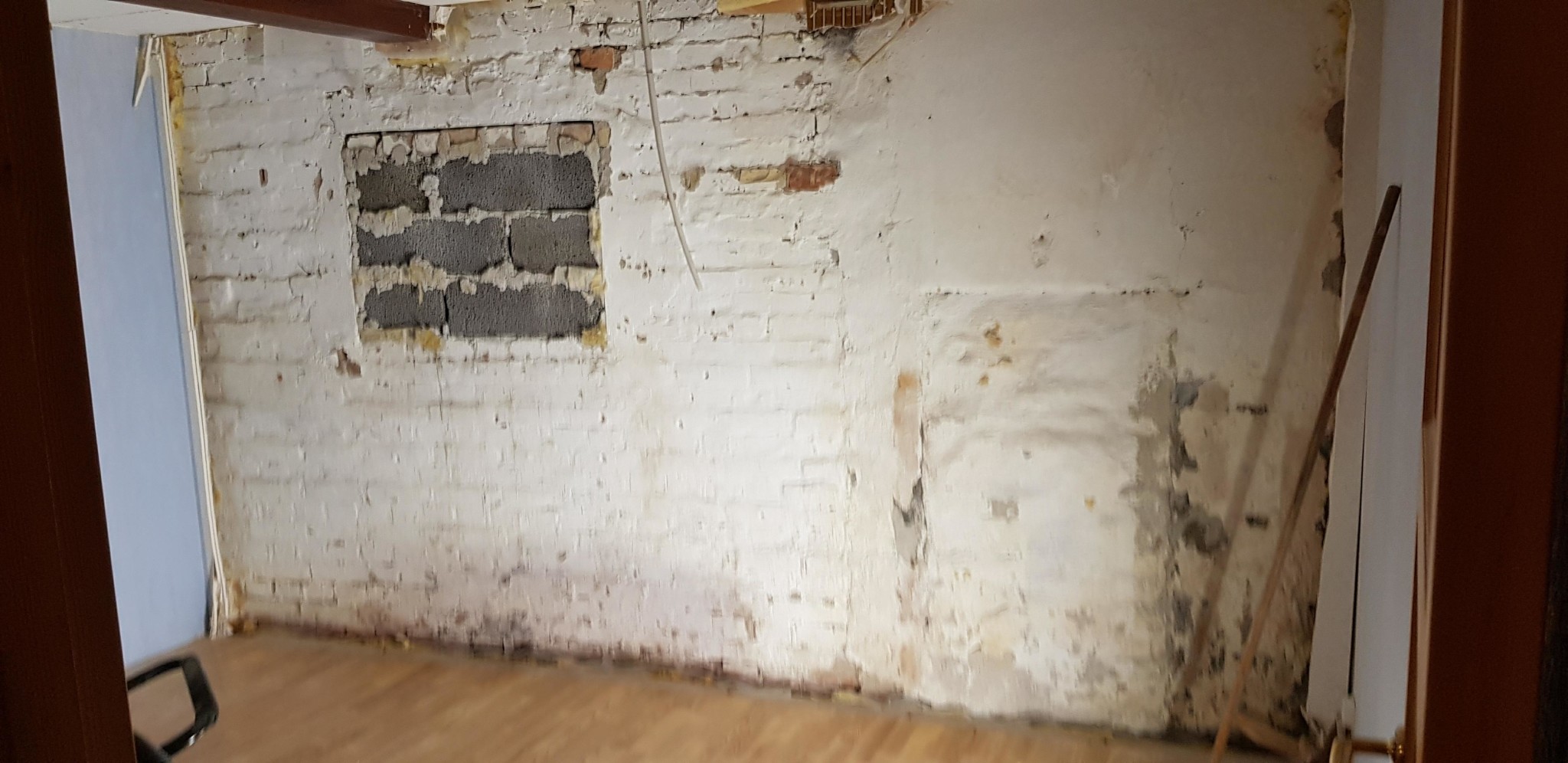

Idag har jag rivit den ena väggen i det som ska bli vårat sovrum och har lite funderingar.
1. Under parkettgolvet ligger det spånskivegolv, på 4 ställen har jag uppmätt 15-16% fukt. I min värld lutar det åt att riva upp det och byta allt. Vad säger ni?
2. Om i fall att jag river upp allting, hur går jag tillväga för att motverka framtida problem (utöver en avfuktare i grunden).

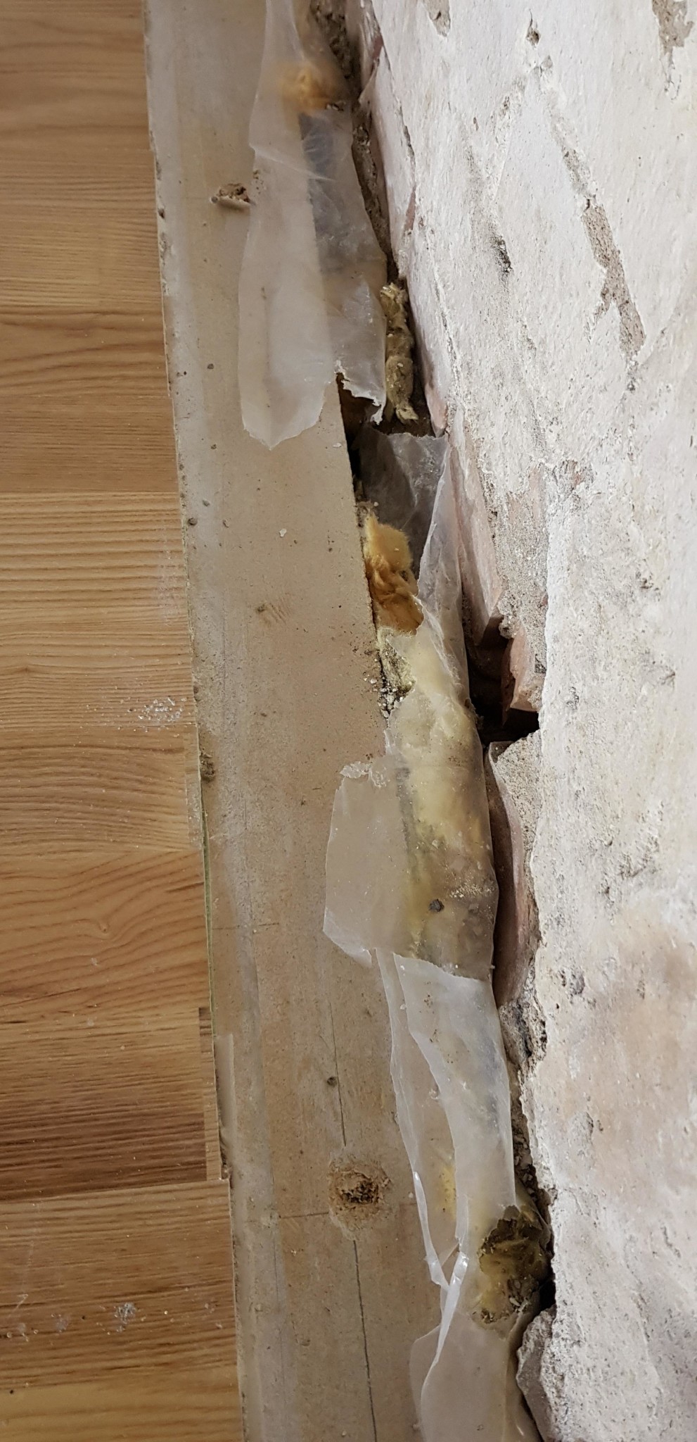

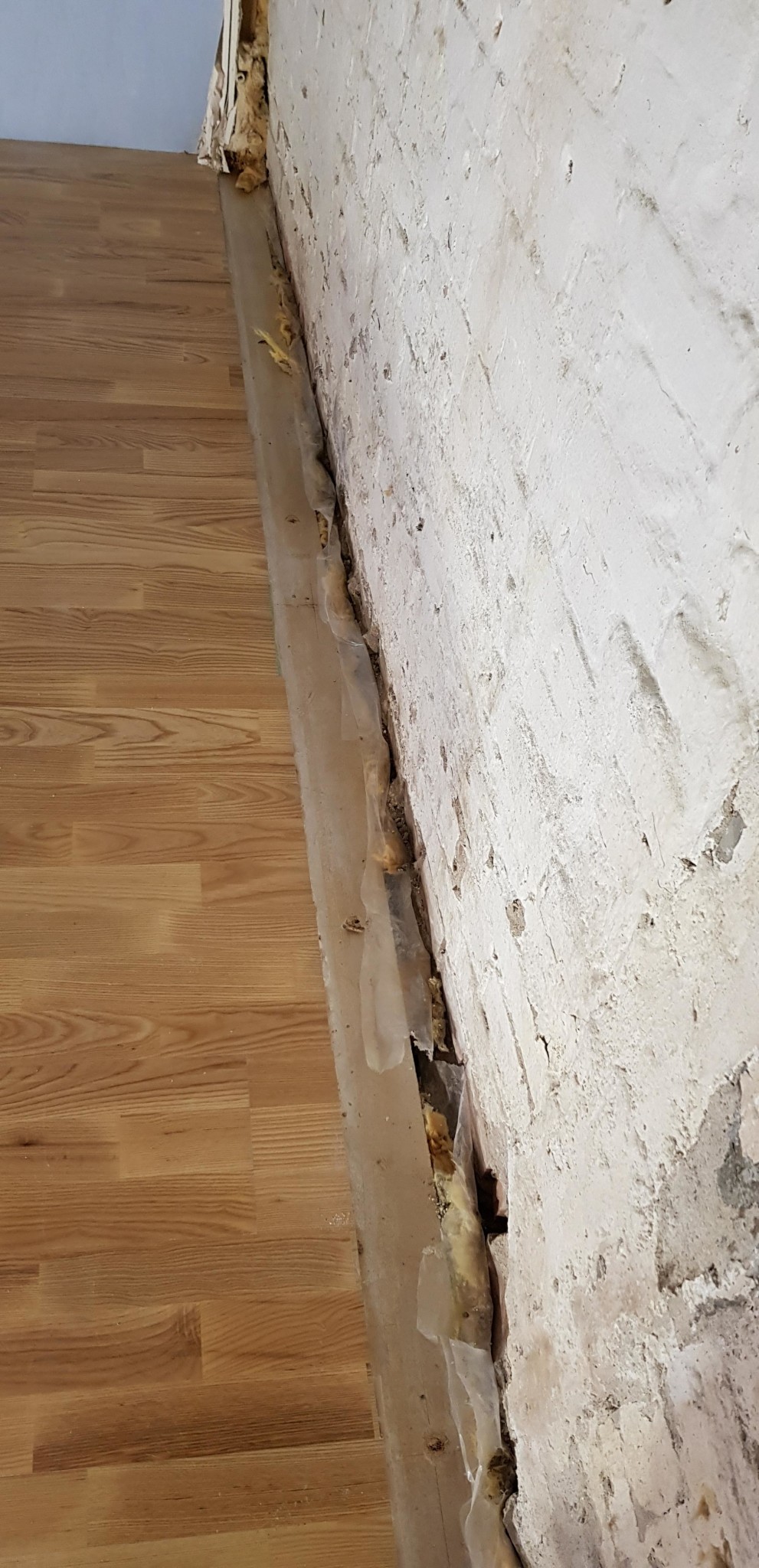

3. Väggarna ska reglas med stålreglar, vad gäller isolering? När jag rev så var det isolerat men den ena väggen i sovrummet är tilläggsisolerad för ca 1,5 år sedan. Behöver jag då har någon isolering på insidan eller "stänger" jag väggen helt då?

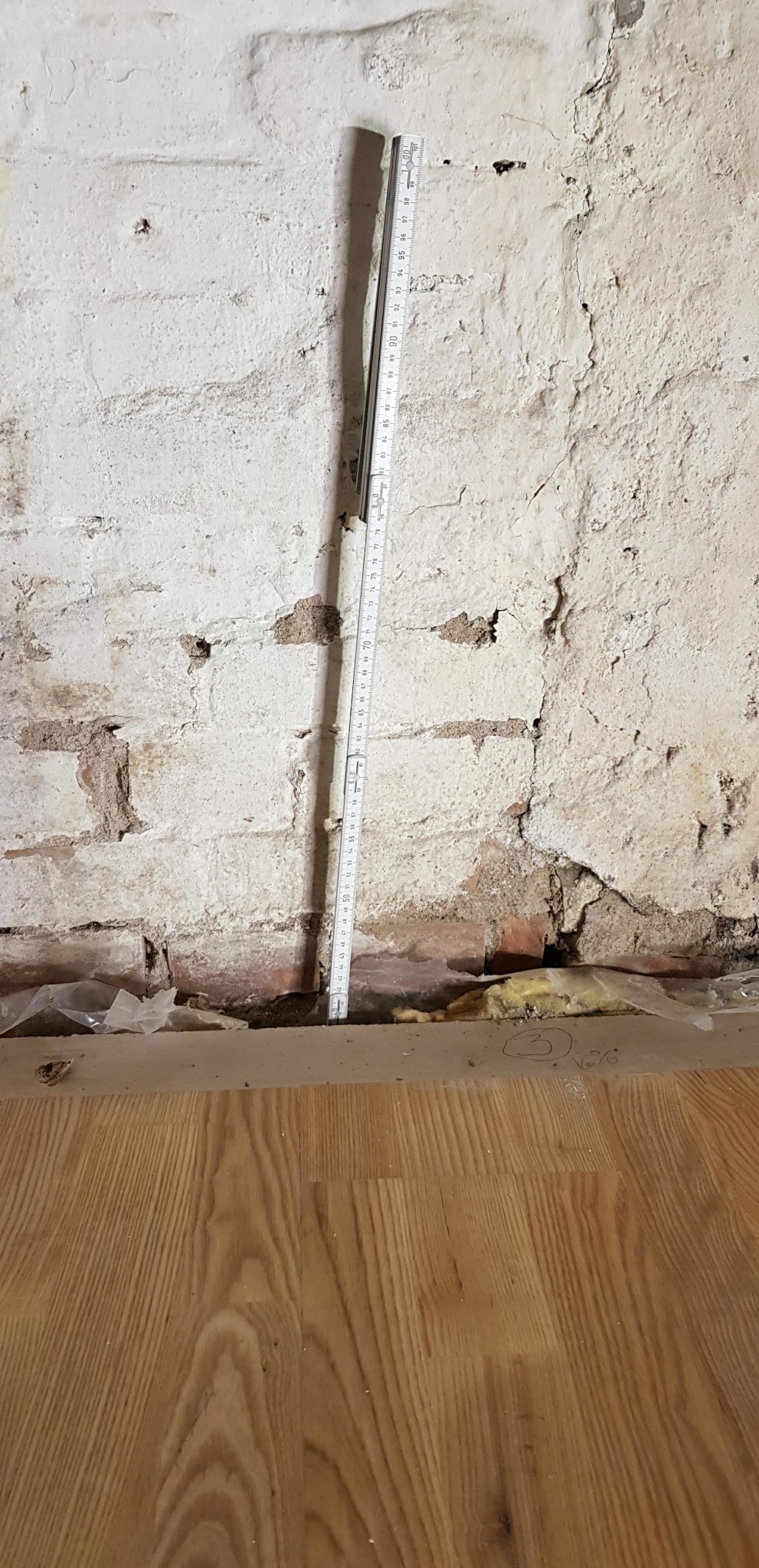

4. På bilderna där tumstocken är nerstucken så kommer jag som synes ca 40cm ner. Till jord. Jag antar att det ska vara så? Jorden luktar jord. Lite fuktig kanske men inget annat. Finns heller ingen annan lukt när väggen är riven.

Det känns som en lite okunnig "modernisering". Det är svårt att kommentera i detalj eftersom din redovisning är lite summarisk. En krypgrund från 1800-talet brukar inte vara ett problem, så länge golvbrädorna inte ligger i jord. Här har skett en tilläggsisolering av bottenbjälklaget som har skapat nya fuktproblem. 15% fuktkvot är för mycket för material som legat på plats länge. Det finns nog ingen annan lösning än att plocka upp allt och börja om. Jag förstår inte resonemanget om stålreglar. De kan vara mycket användbara, men varför kräva dem?
Jag kan hålla med @justusandersson. Föreslagna åtgärder verkar inte utgå från ett hus från 1800-talet. En grund från 1800-talet brukar inte vara avfuktad. Och att ersätta alla innerväggar med stålreglar låter underligt.
Ett förslag är att ni får en second opinion genom att anlita någon som kan gamla hus och diskuterar igenom grundkonstruktion och ev fuktproblematik. Kanske ni också vet att ni skall byta golv oavsett ev andra åtgärder, och kan redan nu ta bort golv och spånskivor för att kunna inspektera balkar och grundläggning i detalj?
