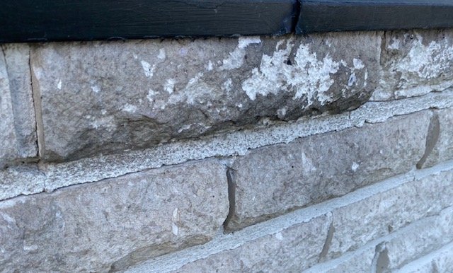

Har testat med olika rengöringsmedel å får inte bort det svarta från teglet!
teknos fasad tvätt, algtvätt men det hjälps inte.
förra ägaren har haft massa växter vid fönstret och vi har rivit bort allt,
sista utvägen är väll att bara måla det ?
mvh Peter
mvh Peter

Har du provat en hetvatten tvätt???
Riktigt varmt vatten och många bars tryck så rengjorde jag min 60 tals fasad av mörkrött tegel innan vi putsade den.
Den blev som ny.
Den blev som ny.
Jag har inte vågat köra högtryckstvätt alls, hur mycket bar is man köra?A Argastesnickaren skrev:
Har kört med borrmaskin med en borste på å det vägrar lossna
Peter Aidanpää skrev:
Har klotter sanerat ett antal tegel väggar och det görs också med hetvatten.
Har aldrig varit med om att en tegelvägg tagit skada av att tvättas med högtryck.
Har du inte testat så prova på en liten bit den tål mer än många tror
