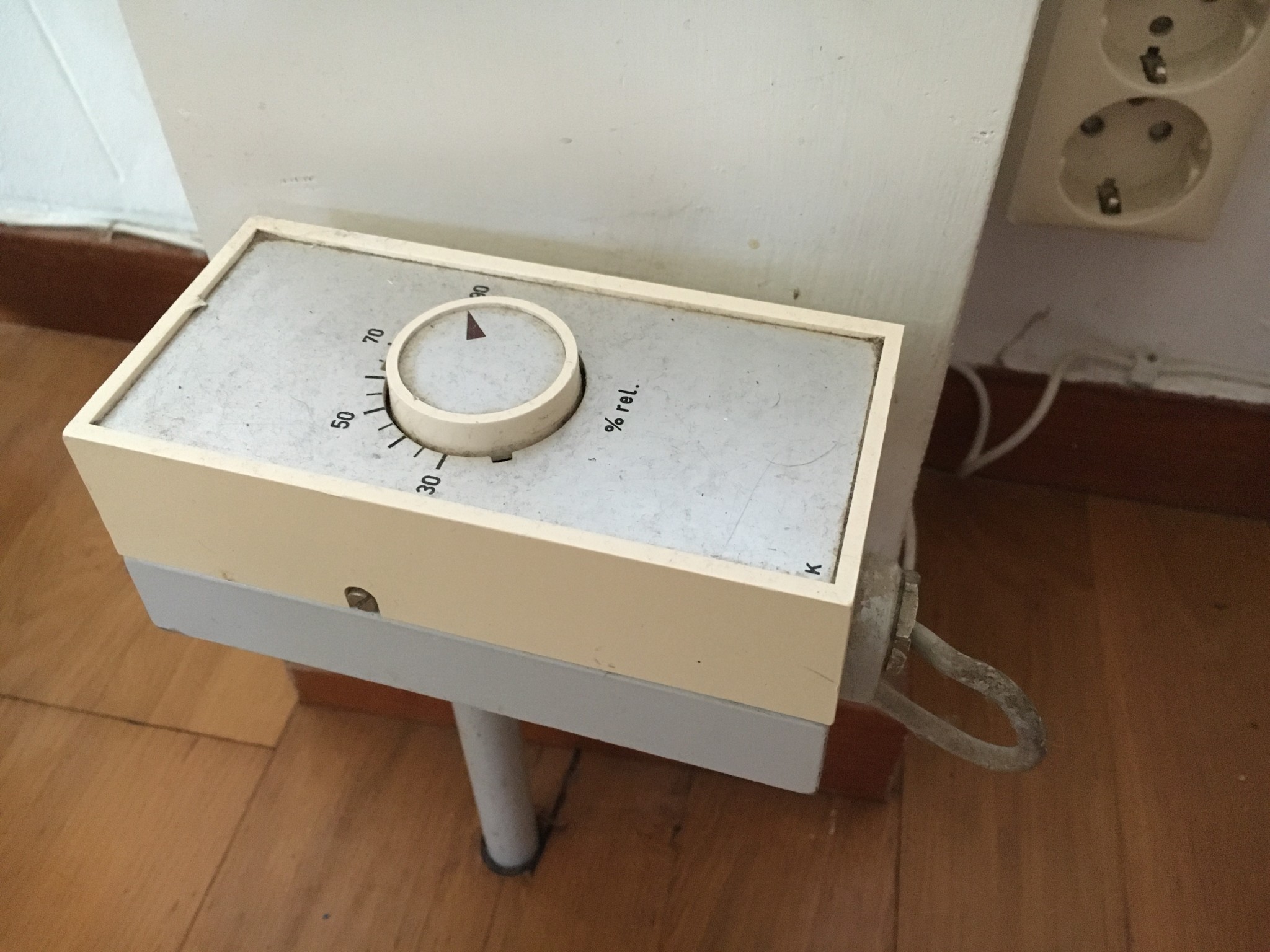

Har flyttat in i nytt hus och många anordningar att upptäcka, en av dem denna som finns i köket. Vad mäter denna dosan? Det står ett vred på den skala 0 - 100. Förra ägaren visste inte heller vad den var till för.
Ska den vara på ”90” då?...
  • Vit gammal dosa med ett vred märkt 0 - 100 på ett skalenligt underlag, placerad vid en vägg i kök.
% rel antyder att den har med luftfuktighet att göra. Sitter det en avfuktare i grunden?

Är det till en avfuktare så brukar man vilja hålla den under 70% med lite marginal säg 60%.
Velifer
En ”avfuktare”? Under golvet?
Rummet är i en halv-källarnivå och det finns en grundvattenpump (i en brunn) på just den sidan om huset som rummet ligger.
Intressant. Misstänkte att det har med fuktighet och göra. Köpte en fuktmätare för att testa på golvet och det gav ett utslag på ca 7%.
Går man på laminatgolvet så känns det lite ”fuktigare/ kallare” än på annat håll i huset.

det blir ju bara gissningar. % rel. är gissningsvis relativ luftfuktighet som sagt. Fuktmätaren du köpt mäter fukthakten i trä. Ett helt annat mått. För att veta var den är inkopplad om den är inkopplad måste du följa kablarna från den. Jag sluter mig till tron att den styr eller har styrt en avfuktare. I grunden eller någon annanstans.

Läste nu att den relativa fuktigheten bör vara mellan 30 och 60 % för att ett trägolv ska fungera som avsett enl TK-rådet 122 R1.

Svårt och se var kablarna går då röret går rakt ner i golvet.
Men, med största sannolikhet så är det en fuktighetsreglerare och jag testar dra ner den till under 60%. Ska följa upp resultatet om några dagar.
Hur skall du kunna följa upp resultatet om du inte vet var avfuktaren sitter? Hur vet du ens att det fortfarande finns en fungerande avfuktare? Ett rimligt ställe att ha en avfuktare på är just i en krypgrund. Och där har du förhoppningsvis inga trägolv. 70% RH är vad man brukar rekommendera som gräns där. Vill du verifiera funktionen måste du skaffa en hygrometer och placera i grunden eller nu utrymmet är som avfuktas.

Jag spånar lite fritt nu. Rummet ligger alltså under marknivå och det finns inget utrymme under golvet? Det finns system där ett innergolv lyfts upp på en nivå över betongplattan så att det bildas en luftspalt där. Det ser ut som ett schakt intill dosan. Vart tar det vägen. Är det möjligen så att dosan styr en fläkt som ventilerar utrymmet under golvet?

Jo, sant, behöver bättre utrustning för ändamålet.
Det klickade till när jag vred ner till 60, betyder att den är fortfarande ”vid liv”.
Uppföljningstestet blir med ”fötterna”, de har en bra indikator - att börja med.
