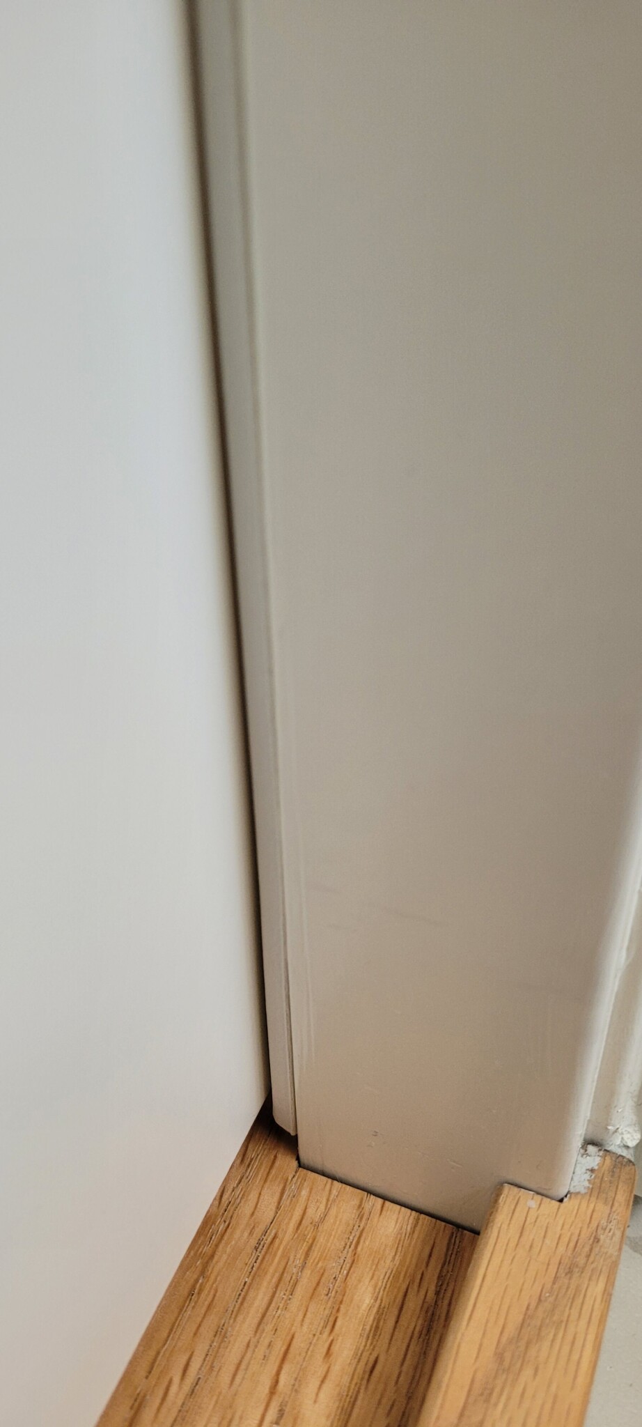

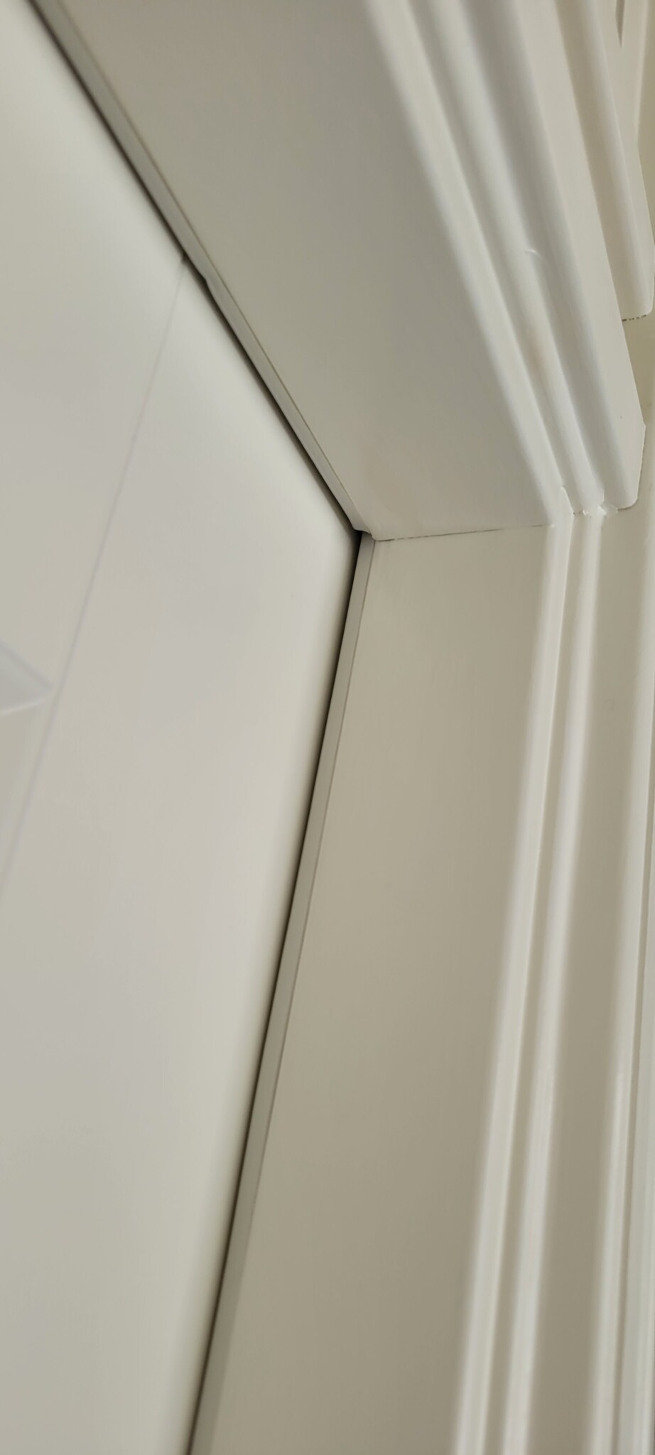

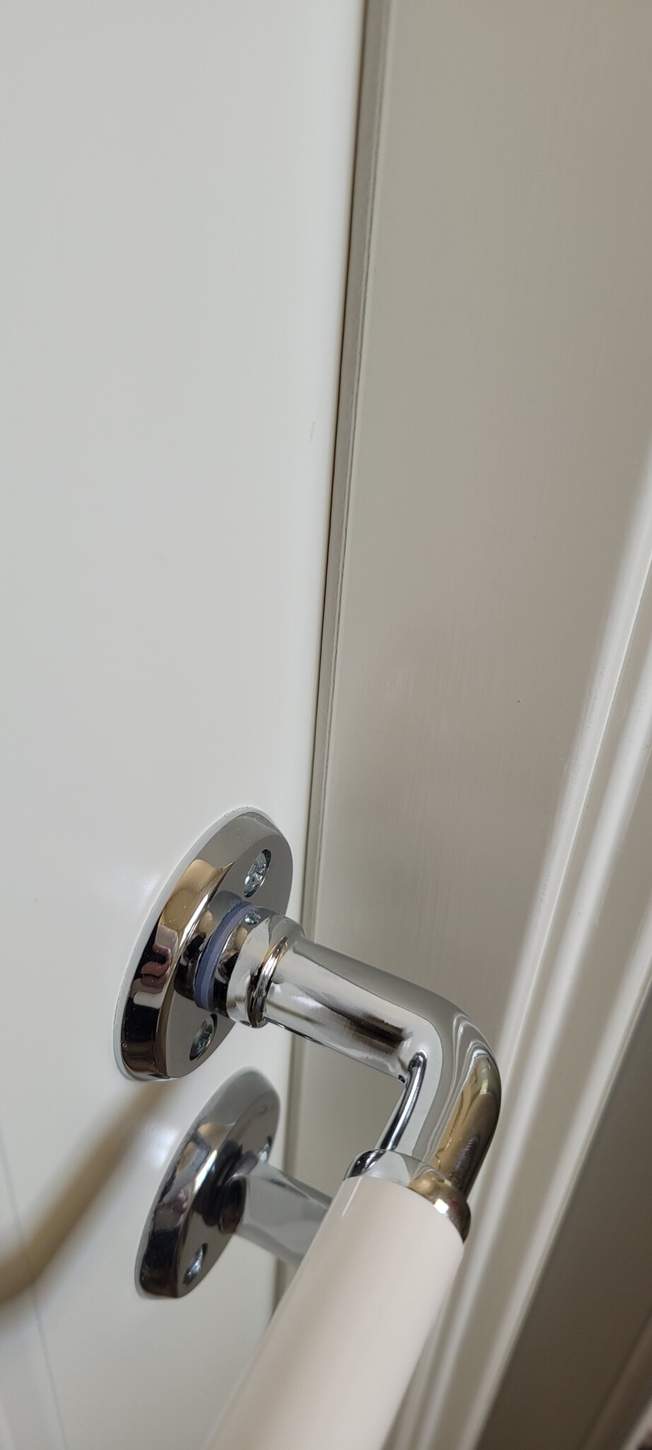

Hej, vår "nya" (2år) toalettdörr är skev, så när jag stänger den glipar det både uppe och nere, medan vid låset ligger den inklämd som den ska. Upptäckte det nu när jag satte i tätningslister för att dämpa ljudet så mycket som möjligt. Tror ni att man kan reklamera en sådan dörr?

Hur stor glipa var det mellan dörrbladet och karmen (där tätningslisten nu är monterad) var det innan tätningslisten monterades?
Hur mycket öppen/stängd är dörren när dörrbladet börjar ta i tätningslisten vid gångjärnssidan?
Hur tjock tätningslist?
Vad är det för typ av dörrblad, hur är dörrbladet uppbyggd?
Många innerdörrar är ganska klent uppbyggda så att de lätt blir skeva om fel tätningslister används.
Dörrbladet är 3mm skevt, och den tar i först i vid låskistan, det hade varit bättre om den varit skev åt andra hållet, då hade man kunnat spänna in dörren med handtaget, nu får man glipa upp och nere.
Hej, även dörrkarmar kan vara skeva, den senaste jag köpte och monterade var 2 mm och dörren 2 mm skev, men åt fel håll, jag hade karmen överspända åt andra hållet över natten innan montaget och det blev bra, mycket svårare att rikta upp en dörr, jag tror att det svårt att reklamera en innerdörr, men ni kan alltid försöka
