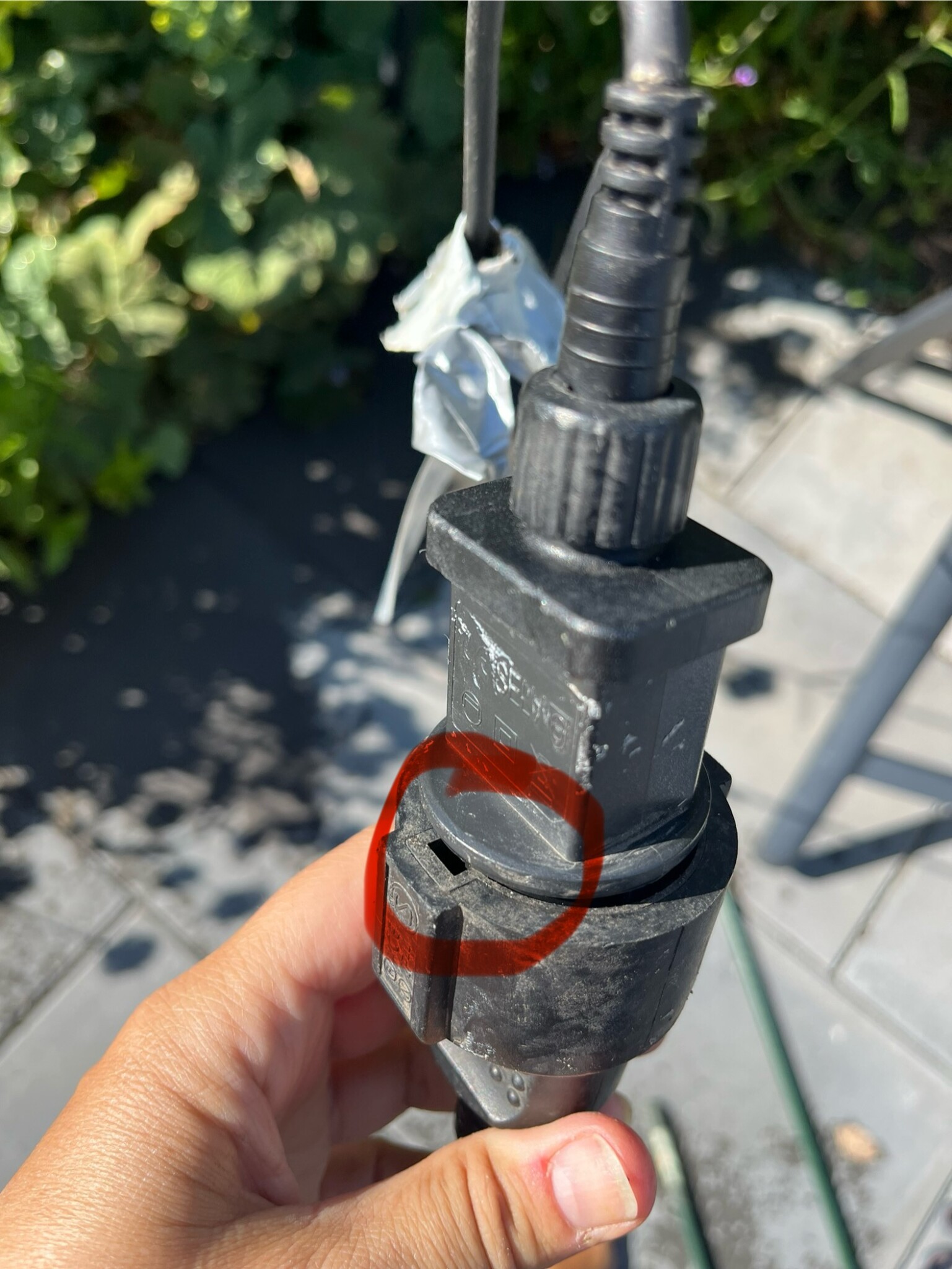

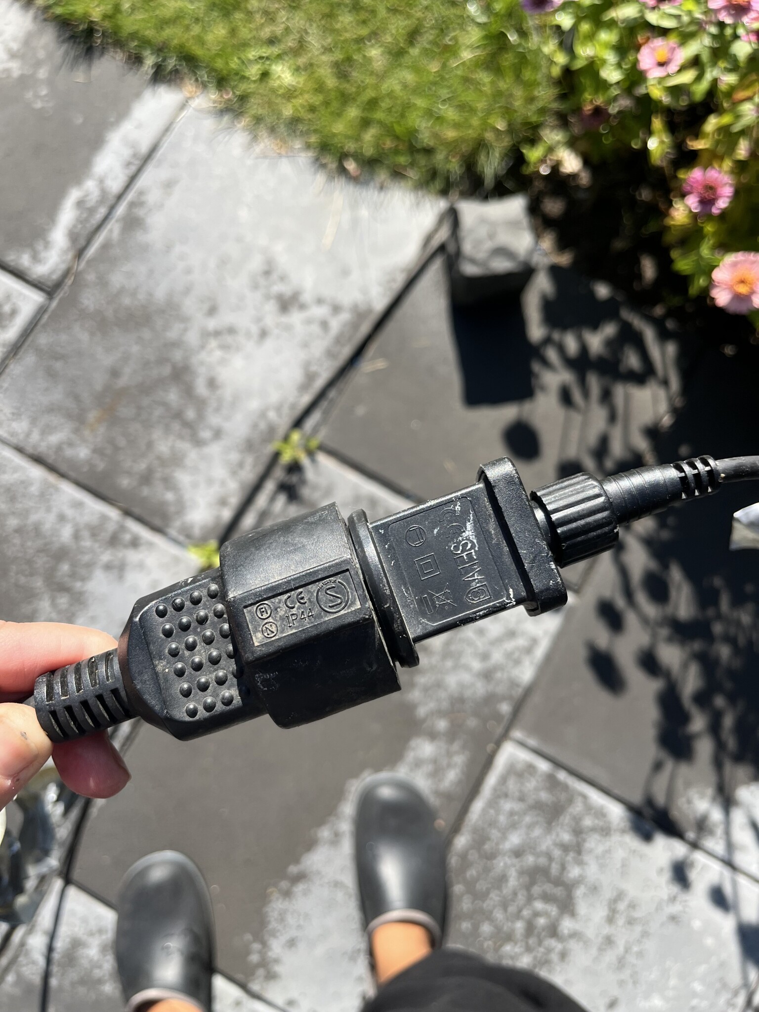

När det regnar ordentligt har strömmen ofta gått på grund av utebelysningen. Det ligger några förlängningssladdar ute och jag har tom testat med silvertejp runt kontakten. Det kommer ändå in vatten. Jag har fler likadana sladdar och alla har ju en liten öppning men har inte märkt att de tar in vatten. Någon som är bra på detta? Kan denna lilla öppning vara problemet? Någon som har en lösning?
  • Svart kontakt av förlängningssladd med liten öppning, omgiven av silvertejp. Personen undrar om öppningen släpper in vatten.
  • Närbild på en hand som håller en svart förlängningssladd med ett CE-märke, i en trädgård med plattor och blommor i bakgrunden.

Tejpa är dumt - stänger in fukten.
Till att börja med se till att skarven hänger ovanför marken med öppningen nedåt så inte vatten kan samlas i den.

Ok. Men sladdarna har legat på marken i åratal men det har börjat hända först i år. Har aldrig haft de hängande på nåt håll. Finns någon sladd med bättre konstruktion?

Det är inte rätt att använda en förlängningssladd permanent ligandes på backen.
Ett uttag med ett lock är bättre, då blir det tätare. Men det är inte rätt ändå.

Förstår vad du menar. Har också med lock men locket gör ju ingen nytta när det sitter en kontakt i.

Har de legat på marken så kan uttaget mycket väl innehålla både jordpartiklar och myror.
Till slut blir det problem; som du nu upptäckt.
Dra ur kontakten i andra änden, öppna uttagskontakten och titta hur det ser ut.
