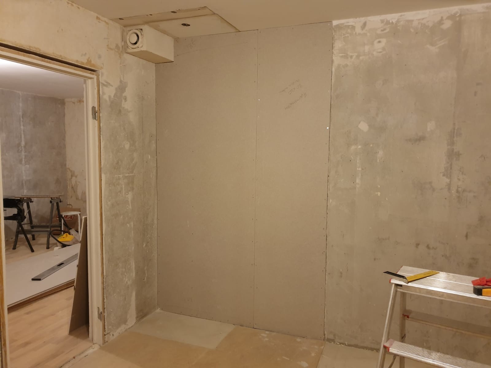

Jag bifogar bild på väggen.. OSB och gipsskiva är monterade.
Nästa steg blir då (om jag förstår det rätt)
1. Microlit med vävlim
2. Spackla skarvarna mellan gipsskivorna och mellan gipsskivan och betongväggen
3. Spackla alla betongväggar
4. Använda tapetgrund på den existerande gipsvägg jag har vars tapeter vägrar lossna
Eller ska jag spackla gipsskarvarna först och lägga pappersremsa... För att sen lägga på microliten.?

Jag hade gjort såhär:
1. Spacklat och satt remsor i skarvarna mellan gipsen enl. normal rutin. Du kan limma fast pappremsorna med vävlim, funkar klockrent.
2. Spacklat skarven mellan gips och betong så den är slät och så det inte finns ojämnheter där.
3. Microlit med vävlim över skarven mellan betong och gips
4. Spacklat skarvarna på microliten, eftersom den bygger någon millimeter så behöver du spackla dem.
Tyvärr vet jag inte hur du ska hantera gipsen där tapeten inte lossnar så jag vågar inte ge ngt råd om det.
Hoppas svaret hjälper, fråga gärna igen om jag är otydlig.

OK. Tack för utförligt svar. Så ingen remsa behövs mellan gipsskivsn och betongväggen? Det räcker med att man spacklaroxh limmar fast microliten sen..?
Ja exakt, du behöver ingen remsa under microliten. Microliten ersätter remsan.
