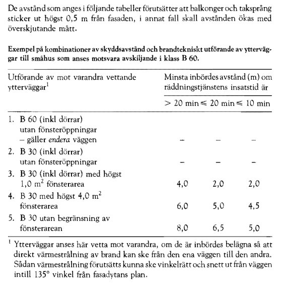

Jag tyckte det hela var lite svårt att få grepp om när jag skulle bygga.
Det var inte så svårt att hitta lite data och tabeller, men som innehöll en kryptisk uppgift om "brandkårens insatstid", och detta hade man på kommunens tekniska kontor inte någon aning om.
Jag kontaktade brandkåren och fick något luddigt svar att "Ja, det är väl 20 minuter i så fall ... typ ...".
Här ett exempel på en tabell där brandkårens insatstid anges.
Tabell visar kombinationer av skyddsavstånd och brandtekniskt utförande av ytterväggar, med olika avstånd beroende på räddningstjänstens insatstid.
Jag landade i att ha mindre än 1kvm fönsteryta på den väggen, och byggde den i brandklass EI30 (har jag för mig, eller så blev det kanske nästa steg uppåt)
Men i vilket fall, grannen kan bygga med exakt samma frihet, men vill han ha stora fönster får han lov att köpa dyrare med brandklass i glaskasetten. Skulle jag velat ha större fönster skulle jag gjort så.
Jag kan tycka att det är lite klantigt att inte i detaljplan skriva in ett krav på minsta brandskydd så fort man i samma plan medger placering så att det inte längre är fritt att välja för bägge fastighetsägare.
