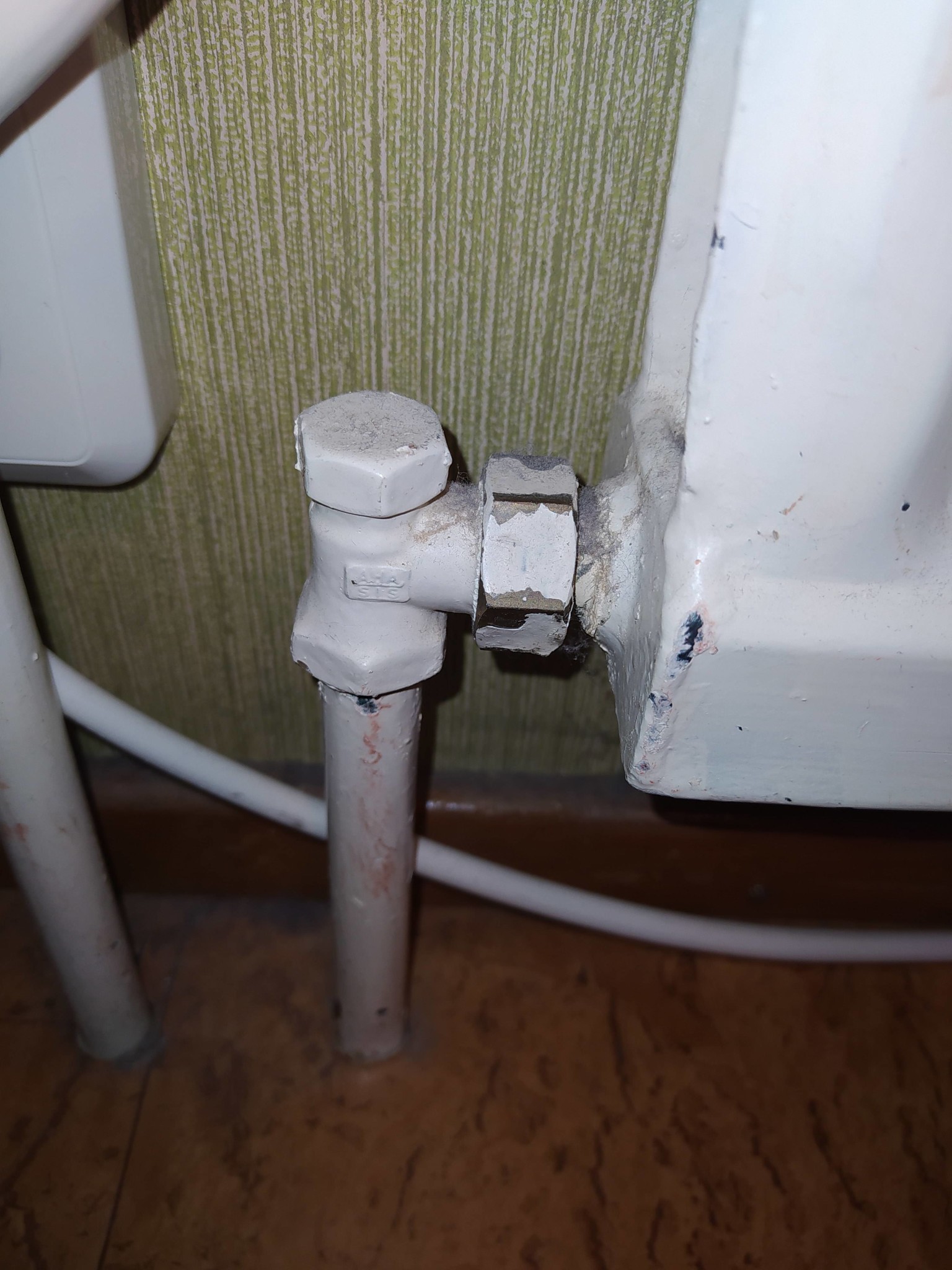

Har en del radiatorer vattenburna med äldre typ strypventiler kvar. Efter byte till nytt värmesystem märks att det är en annan värme i systemet och även att flera radiatorer har svårt att reglera värmen eller stänga av helt vid behov.
Reglering av ventilen gör ingen lokal skillnad i rummet, enbart där det sitter nyare termostatventiler. Om det är ventilen som är slutkörd kanske eller går den att motionera eller spänna åt?
Sitter en returskruv i returledningen som man kan reglera men tveksamt om det har någon betydelse?

Med returventilen så går det att strypa flödet.
De gamla radiatorventilerna är rent manuella ventiler som kan regleras steglöst mellan 0-100% öppen.
Vissa kan ha ett mekaniskt stopp vid stängd/öppen, andra kan man vrida runt-runt-runt.
Det kan även vara så att spindeln har lossnat från ventilkäglan.

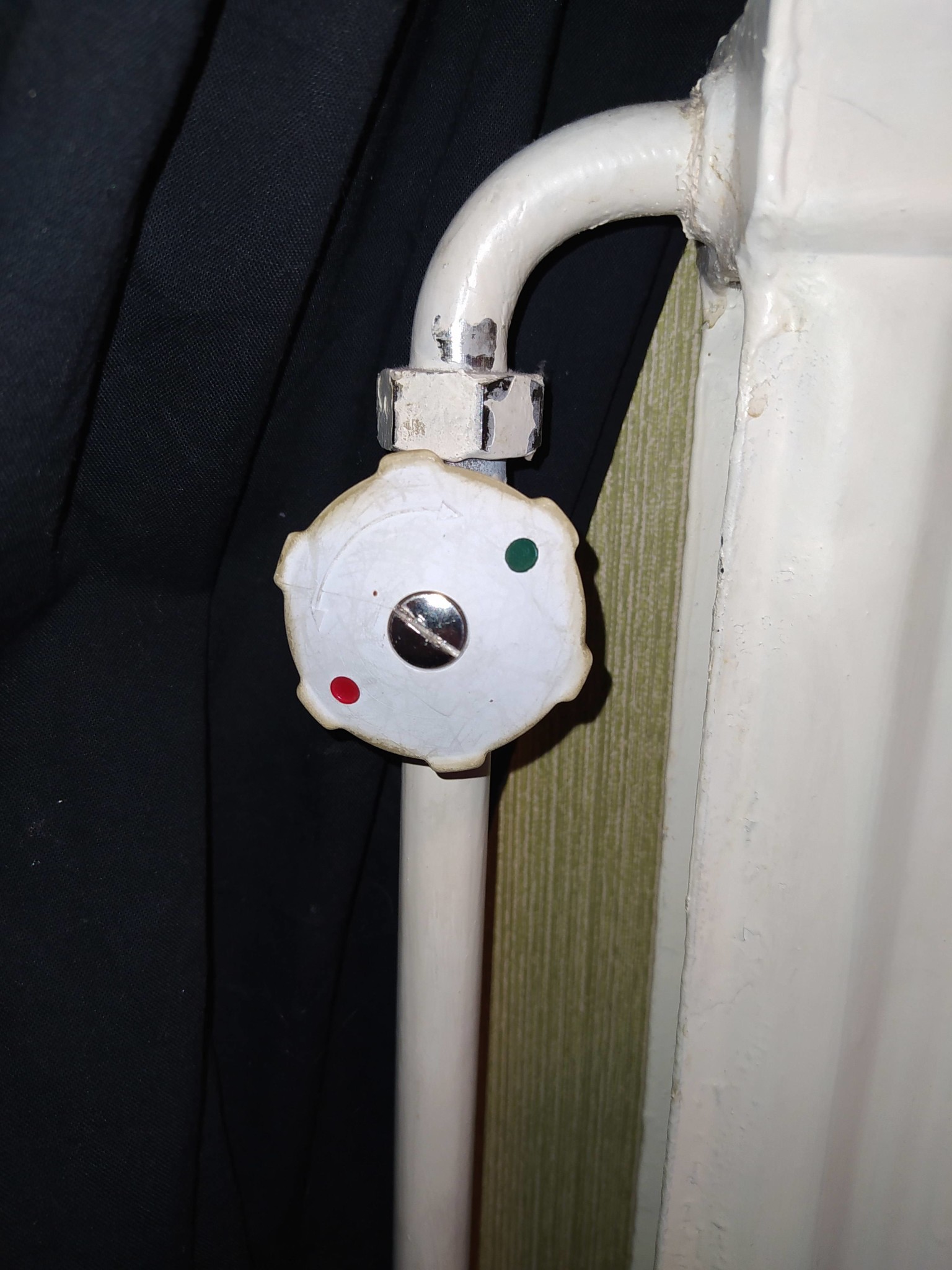

Är ventilkäglan det vita plastvredet man ser? Går ju att skruva bort vredet, där under var det ett "metallvred" som följde med i rörelserna. Men det kanske är något som inte syns utifrån som lossnat?
Ska jag skruva åt returventilen istället?
Verkar ju vara något som inte är rätt. Sambon köpte en termostatventil förut och tyckte hon skulle byta den själv men det kanske är mer komplicerat än det verkar.
Ventilkäglan sitter inne i ventilhuset, sitter i linje med rören.
För att byta radiatorventilen utan att det blir blött så bör/behöver delar av systemet tömmas på vatten.

Hej
De radiatorventiler du har är som tidigare nämnts helt manuella. Många gånger ställs dessa in med handrattens läge mot ”metallpinnen”.
Det finns oftast en stoppklack på handratten som gör att man kan ställa in ventilen så den alltid är lite öppen.
För att justera detta stänger man ventilen på metallpinnen, sedan monterar man vredet med klacken mot ”stoppet”. Nu går ventilen att stänga helt men oftast inte öppna helt..

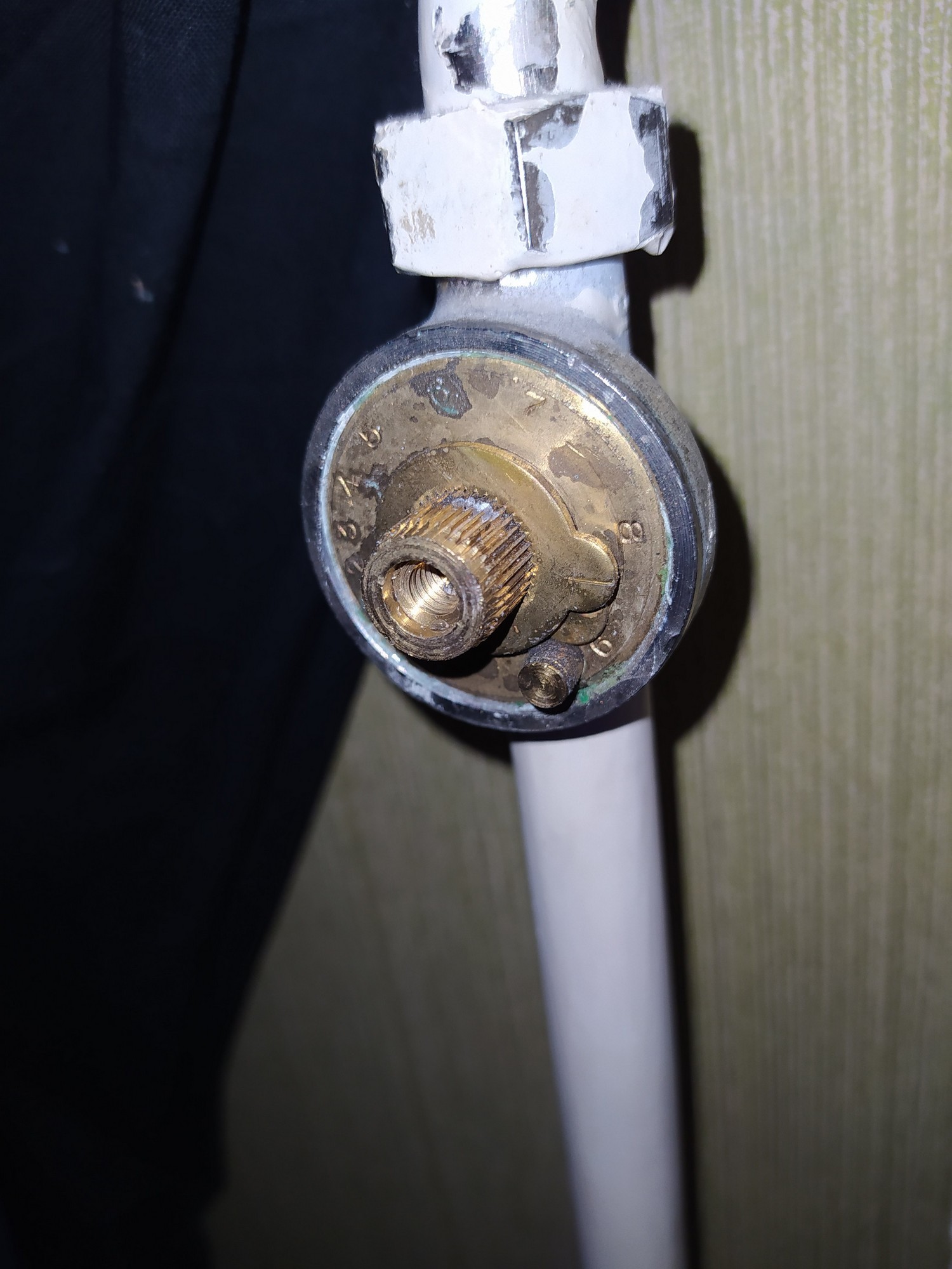

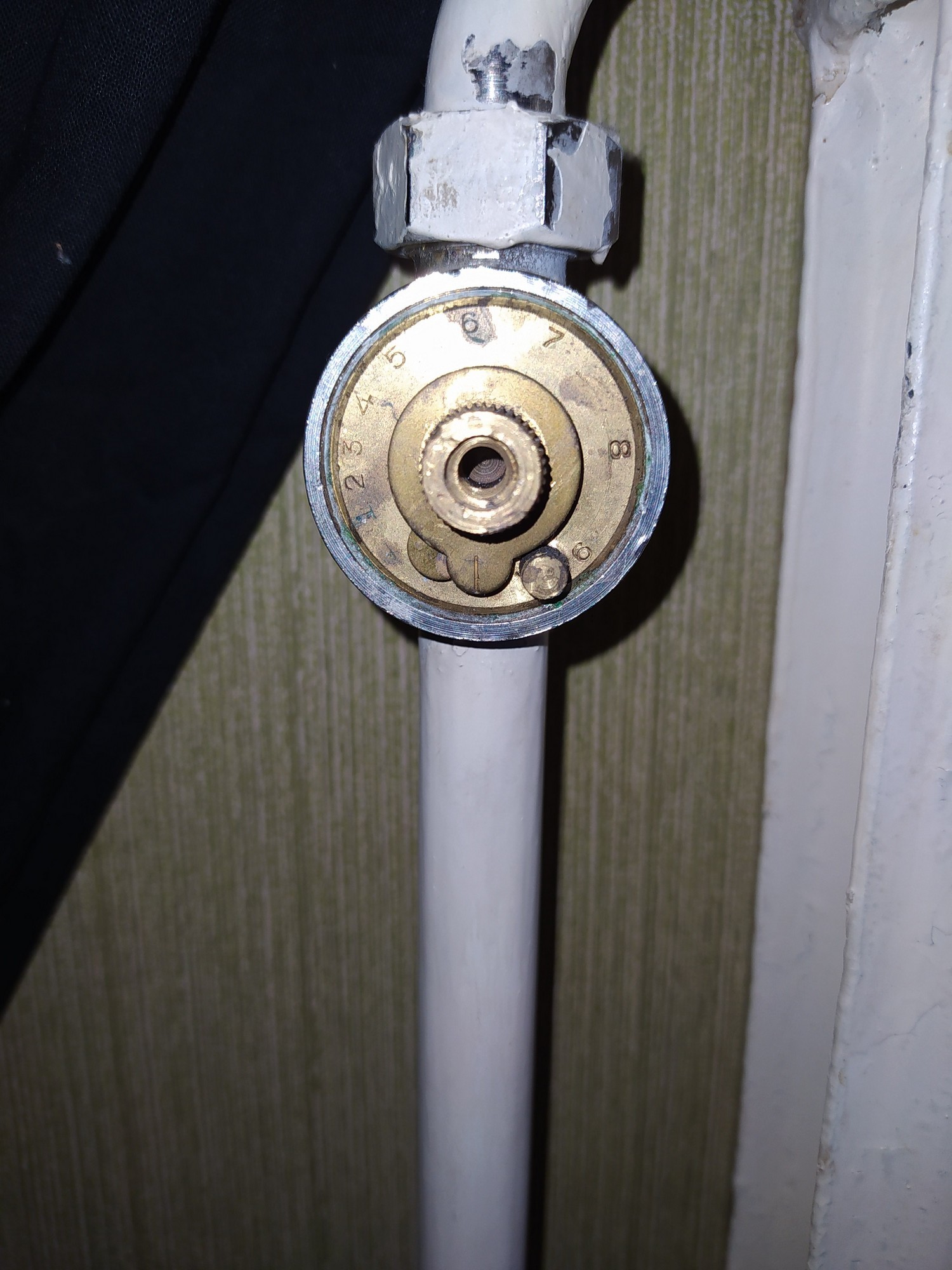

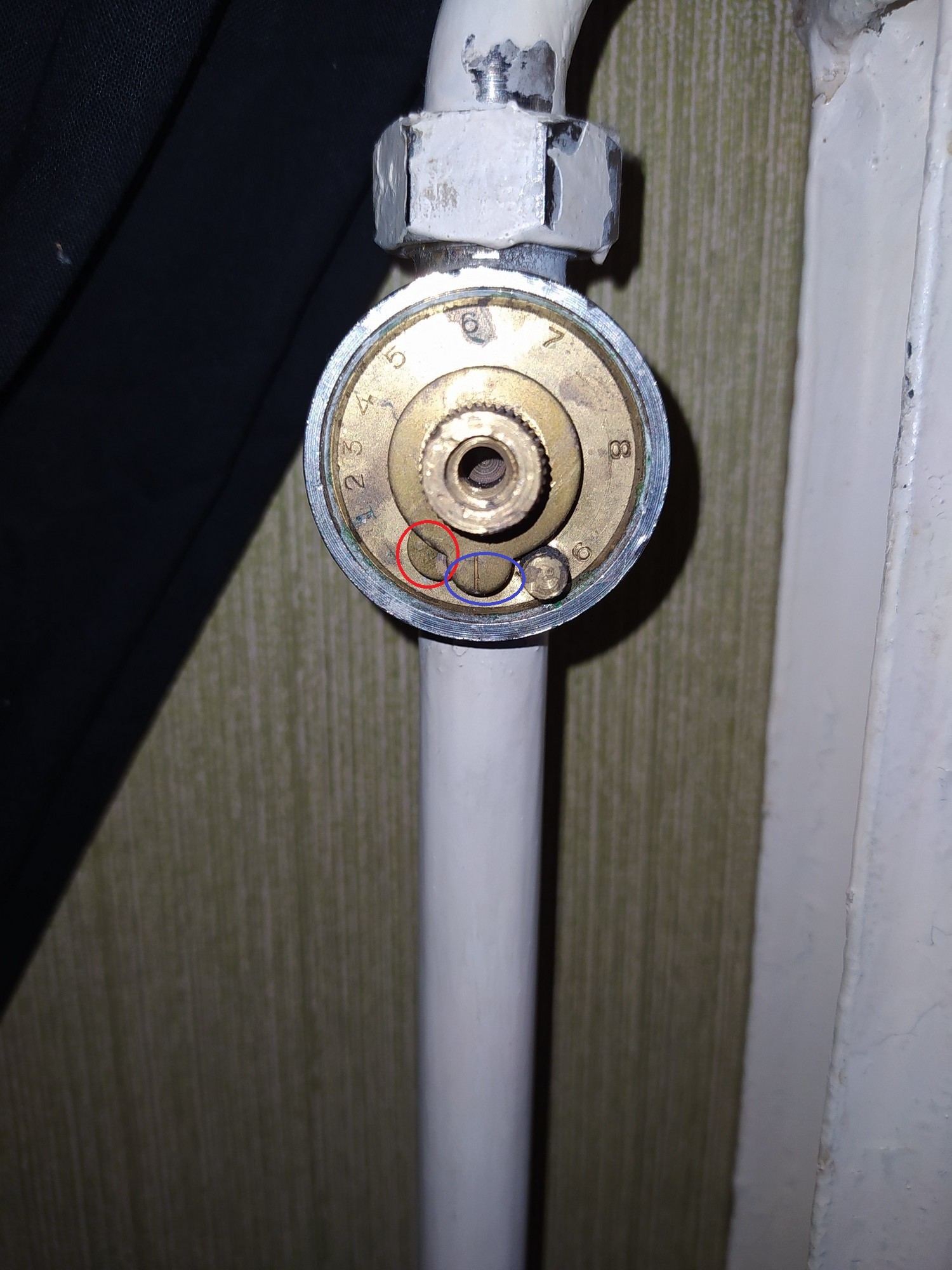

På den där ventilen finns det två flyttbara "stopp" för att kunna ställa in lägsta och högsta flöde, tass dessa bort går spindeln att vrida runt-runt. Vid ett litet område, motsvarande stoppklacks bredd så är ventilen helt stängd.
Har den här typen av ventil något mer generellt namn? Tänkte så kan jag forska lite mer kring den innan vi får till ventilbyte.
Har mest varit en kostnadsfråga att byta ventiler. Vi har ganska många radiatorer i huset.
Är det glappet mellan den rödmarkerade och blåmarkerade som gör att det alltid är lite öppet?
Kanske, det beror helt på hur bägge ringarna sitter i förhållande till hur spindeln ska vara vriden när ventilen är stängd.
Det kan vara så att bägge ringarna sitter fel, så att när röda ringen pekar på 5 och den blå pekar på 4 så är ventilen stängd.
